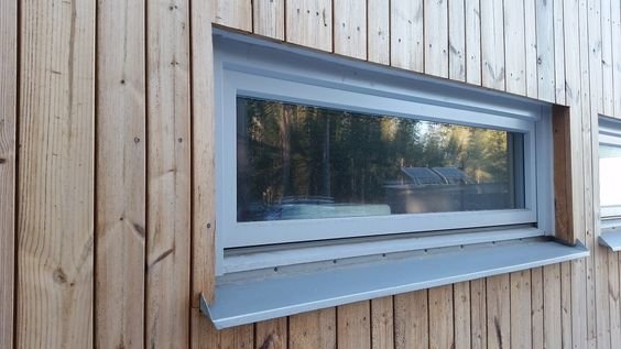

Jag funderar på att köra med en obehandlad panel på mitt nya fritidshus. Då tänkte jag mig att jag skall köra med kärnvirke av något slag för att slippa sprickor och i allmänhet hålla fasaden i gott skick. Men vart köper man kärnvirke till fasad? Jag är ute efter en enkel bräda utan fas eller spont, typ råplan, som jag skall sätta stående med omvänd lockläkt. Finns det kärnvirke att köpa för detta? jag tänker mig gran eller furu, eller sibirisk lärk. Vad hittar jag sånt? Gärna i Stockholmstrakten. i bilderna nedan ser man hur jag tänker mig resultatet, även om det i detta fall är en spontad bräda som använts

I princip all klyvsida jag köpt från lokala sågen ser ut som på bilden, med kärnan i mitten, utåt. Inget som kostar extra annat än att deras klyvsida var lite dyrare än råplanet som kunde vara sågat lite hursomhelst.
Hej. Kan inte svara på frågan men som alternativ kan du titta på termowood alt organicwood. Olika varumärken som går att använda obehandlat. Vill du slå på stort kiselbehandlar du panelen med tex siloo för hållbarhet och grå patina
