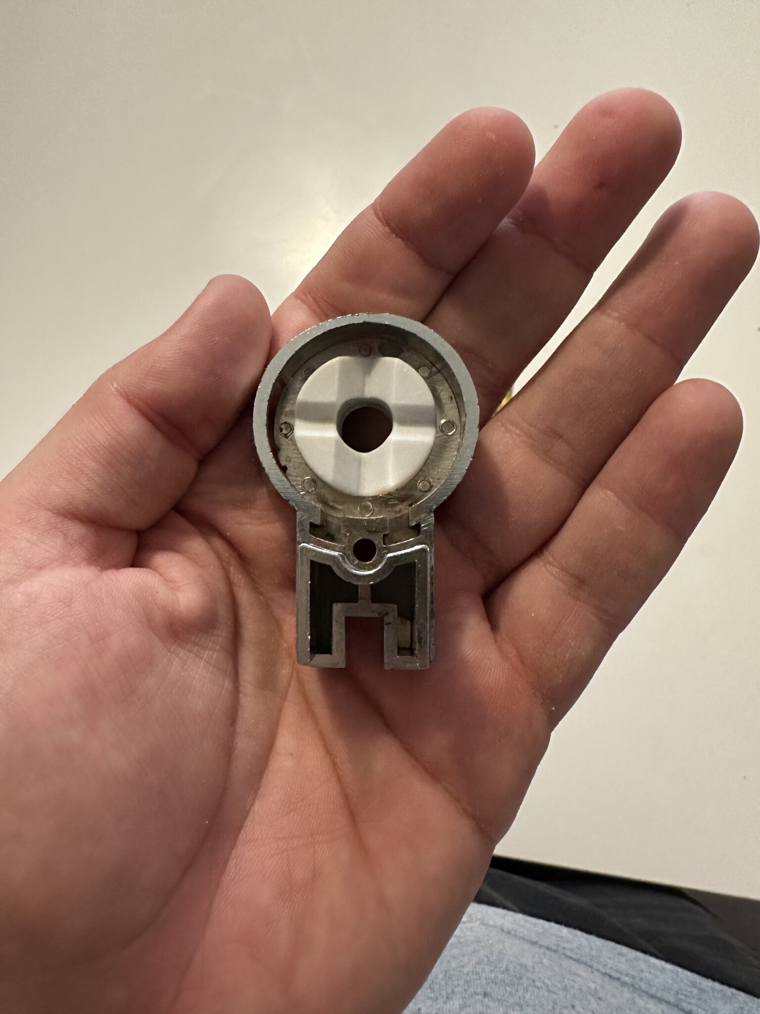

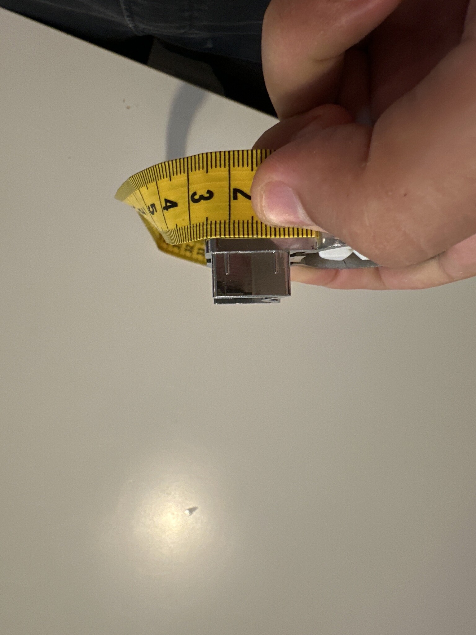

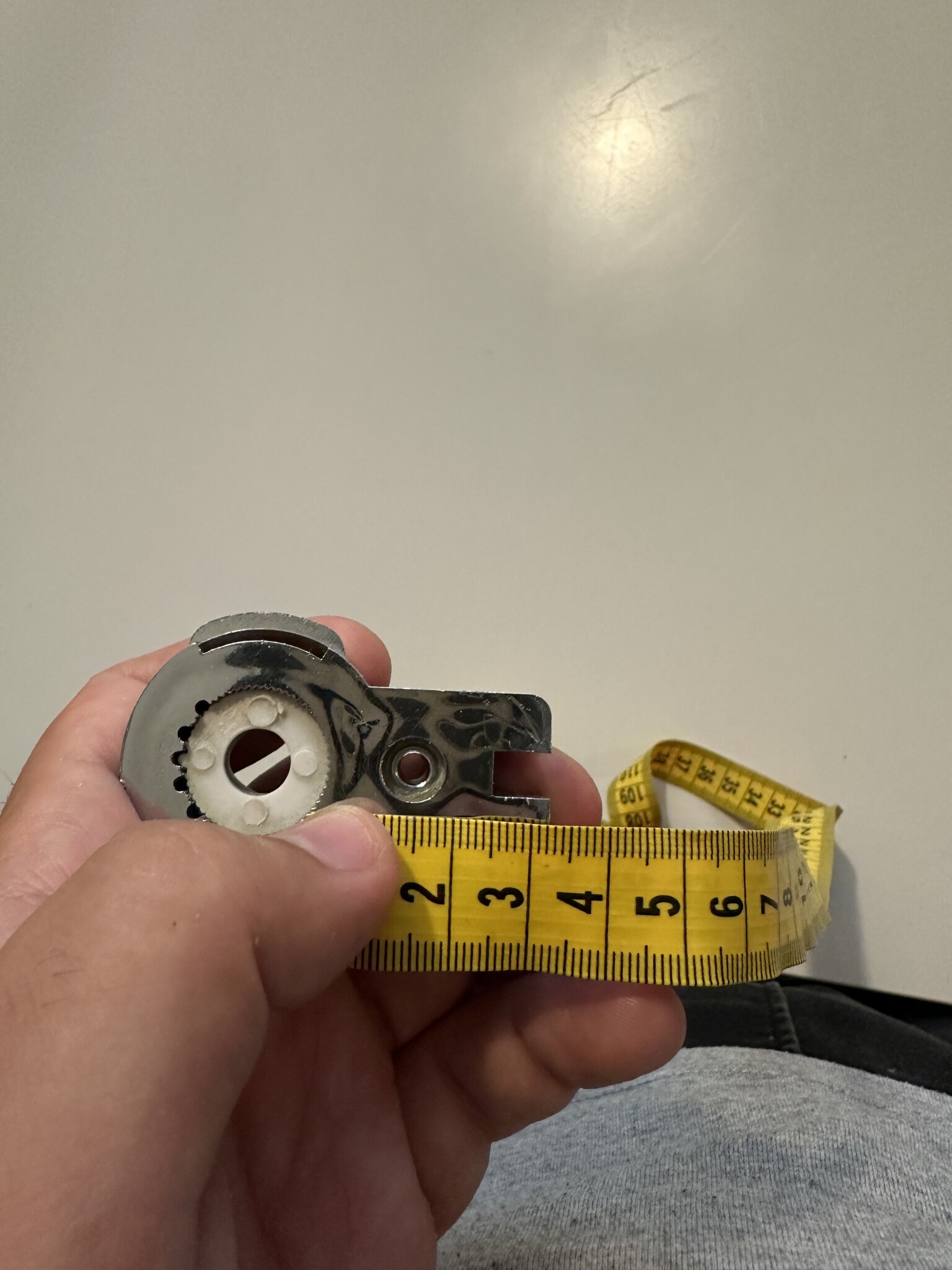

Jag behöver verkligen hjälp att hitta den här delen. På bilden är det den hela delen, men den andra på motsatta sidan har gått av. Jag har letat och frågat på många ställen som Bauhaus, Hornbach och flera webbsidor men utan resultat. Den delen som finns tillgänglig är längre än den jag behöver.

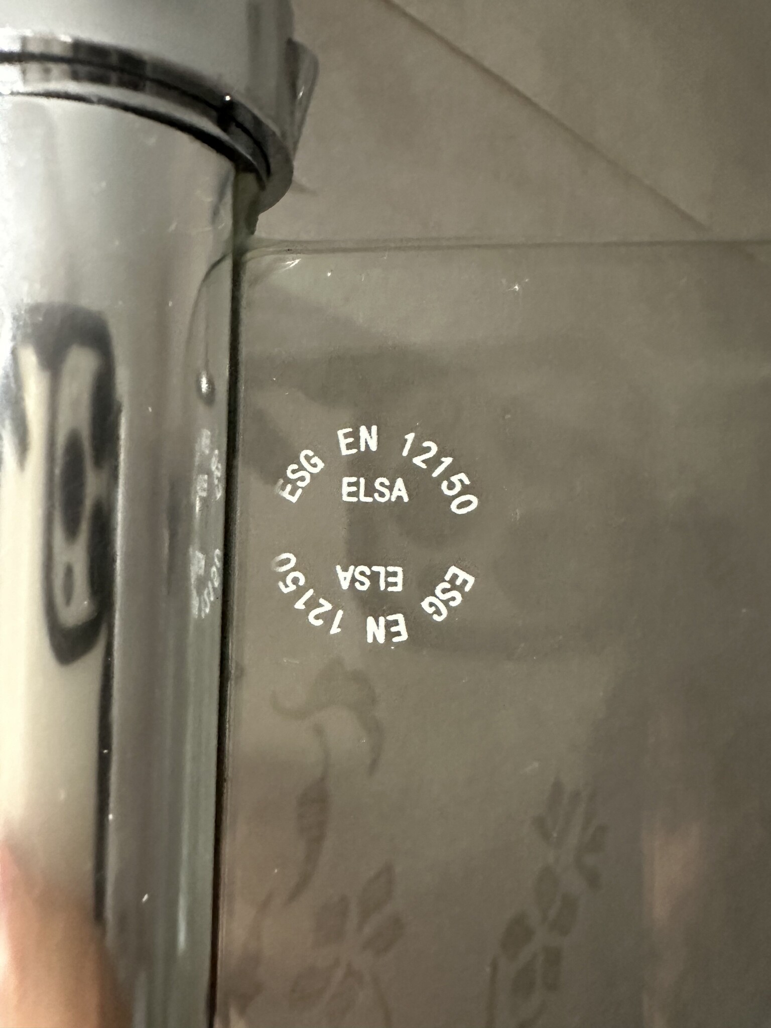

Delen kommer från duschdörrar av märket Elsa. Jag skulle vara väldigt tacksam om någon har information och kan hjälpa mig. Det känns verkligen tråkigt att behöva byta ut hela duschen bara för att den här lilla delen saknas. Om den kostar max 500 kr, måste jag istället betala minst 3000 kr för att byta ut dörrarna och det känns verkligen orättvist.

I andra trådar har jag sett tips om 3D-printning när detaljer till duschdörrar har gått sönder.
Bauhaus har sålt duschdörrar med namnet Elsa från varumärket Corniche enligt Prisjakt: https://www.prisjakt.nu/produkt.php?p=5411387

Jag hittade denna tråden idag, mitt nedre gångjärn gav upp. Det finns modeller på MakerWorld till de som har en BambuLab 3D-skrivare, men man kan också beställa 3D-printade grejer från en modell så det kanske kan hjälpa någon. Skrev ut en för att kolla passformen och den var perfekt, jag moddade den lite för att bli högre då min hade ett litet avstånd ner till golvet, så nu min bättre stöd underifrån.
https://makerworld.com/sv/models/1051157-bilford-90-bauhaus-shower-hinge
Hoppas detta kan hjälpa någon.

Länken är originalet, jag har inte publicerat min förhöjda del, men kan göra det när jag får tid.

Hej, och tack för de bra tipsen!
Med exakt samma dörrar och samma problem printade jag nu smidigt ett par av dessa.

Du behöver inte lossa fästet från väggen! På insidan av väggfästet finns "pluppar", pilla bort dem så finns skruvar under. Skruva loss så får du bort den del av väggfästet som gångjärnen sitter i :)
Och tack du underbara ängel som la upp länken för att printa egen! Nu har vi äntligen 2 duschdörrar igen!
