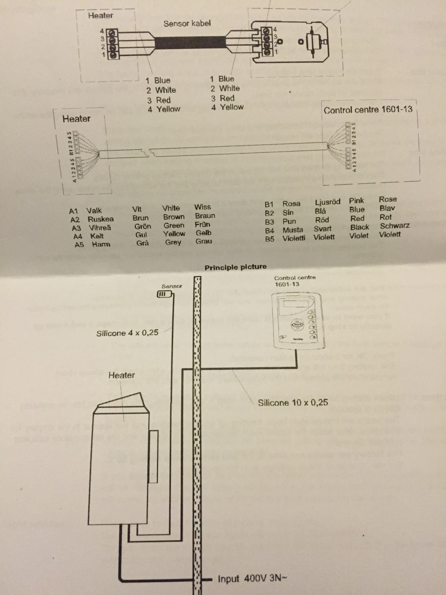

Jag har köpt ett begagnat bastuaggregat med separat styrpanel. Tyvärr är kablarna klipta och dessa är förkorta för min bastu.
Vad jag har förstått så är det silikonkablar som gäller i bastun, men dessa verkar vara någon form av special kablar. Enligt instruktionen ska det vara en kabel som är 4x0,25 och en som är 10x0,25.
Jag tror att det kommer bli svårt för mig att hitta dessa. Är det någon som har några förslag på alternativa kablar? Jag antar att det inte blir några problem om jag går upp på kvadraten (om jag skulle hitta en silikonkablar som är 5x0,50 eller 5x0,75 kanske det kan lösa mitt problem?

Rätt isolatortyp i varje fall, men vet inte hur godkända de är. Kan vara värt att kolla.

Elproman och Miltronic håller nästan bara på med kabel så prova med de.

Ser inte varför det skulle krävas silikon till styrkabeln. Den behöver knappast dras precis bakom aggregatet.

Vid närmare eftertanke så tror jag bara att det är 10 ledar kabeln som är för kort. När jag tänker på det Bo skriver undrar jag om det är tillåtet att dra en vanlig styrkabel (10x,25 ej silikon) från styrenheten in till bastun och där sätta en box med kopplingsplint. Då kan jag återanvända den bef silikonkablar inuti själva bastun.
Boxen kommer ju isåfall vara vid golvnivå och aggregatet är lite speciellt med bara 10mm säkerhetsavstånd till brännbart material.
