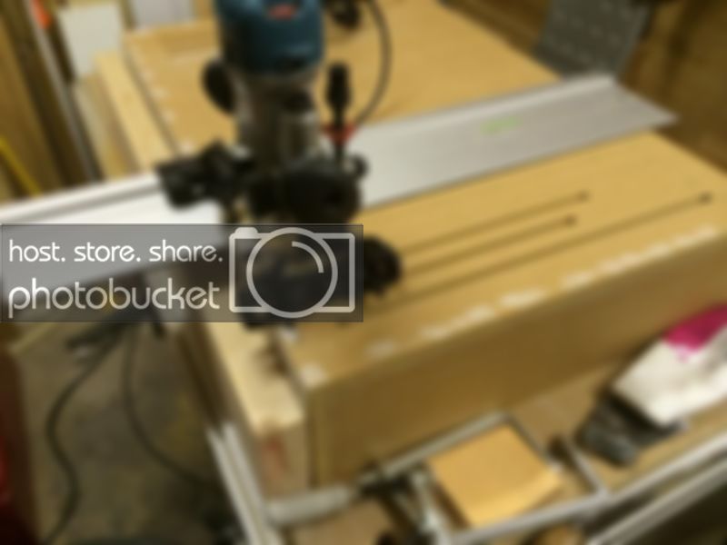

Stålet du söker heter "countersink" eller "slot countersink". Har ej sett i 8mm, men det finns 5,3mm som du kan köra med fram och tillbaka så att du får 8mm. Kräver dock en mall. http://www.wealdentool.com/cgi-bin/...logue_Slot_Countersink_161.html#aT4701#aT4701
Varför är inte mall ett alternativ?nooy skrev:
Du betalar inte tull från UK. Frakten är inte dyr heller, skulle tro att totalkostnaden blir lägre än i Sverige även om du bara beställer ett stål.

Jag antar att du måste köra det där spåret i flera omgångar, det är mycket att avverka på ett svep (?)
Du kanske t.o.m. ska ha avrundat på båda sidor och då blir det ju mallfräsning på baksidan, och den där fräsen ser inte ut att ha något kulllager monterat.
Då blir tiden för fräsbyte marginell sett till totaltiden, om du lägger upp arbetet lite rationellt.
Men det är ju trevligt att ha lite olika frässtål
