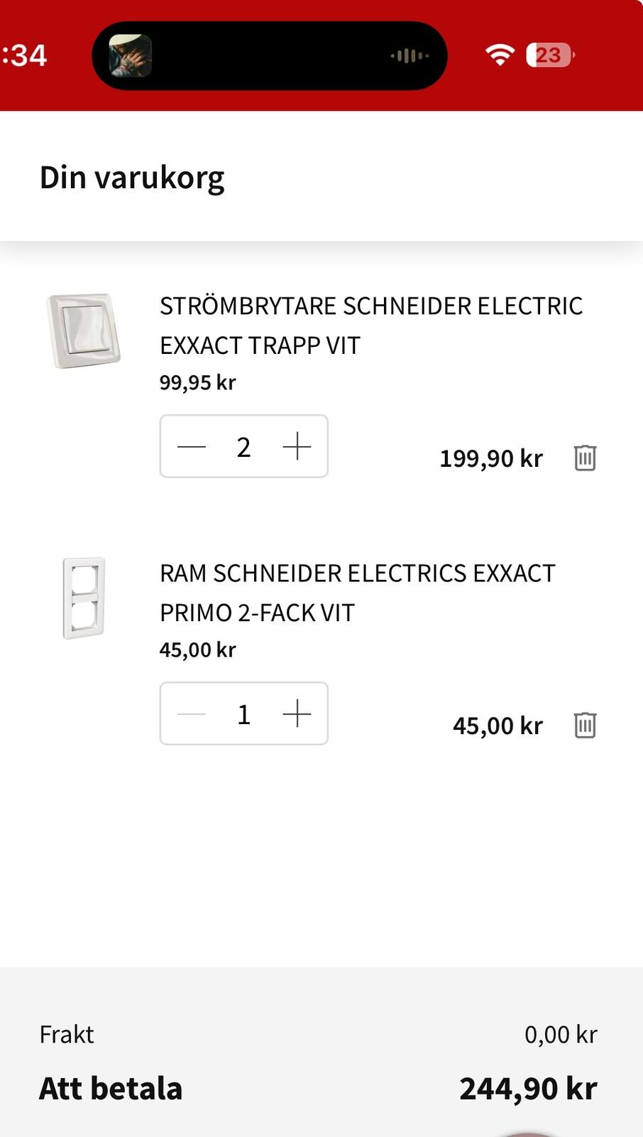

Då kör jag på detta då till att börja med?
Verkar det ok? Kundvagn med två Schneider Electric-produkter: strömbrytare och ram, totalt 244,90 kr.

Strömbrytaren du valt har redan en ram, går såklart att ta bort den och då montera i dubbelramen, men finns den utan ram kanske den är billigare i det utförandet.
Men innan du köper någon brytare eller ram tycker jag att du bör utesluta att det verkligen är fel på dina nuvarande brytare.

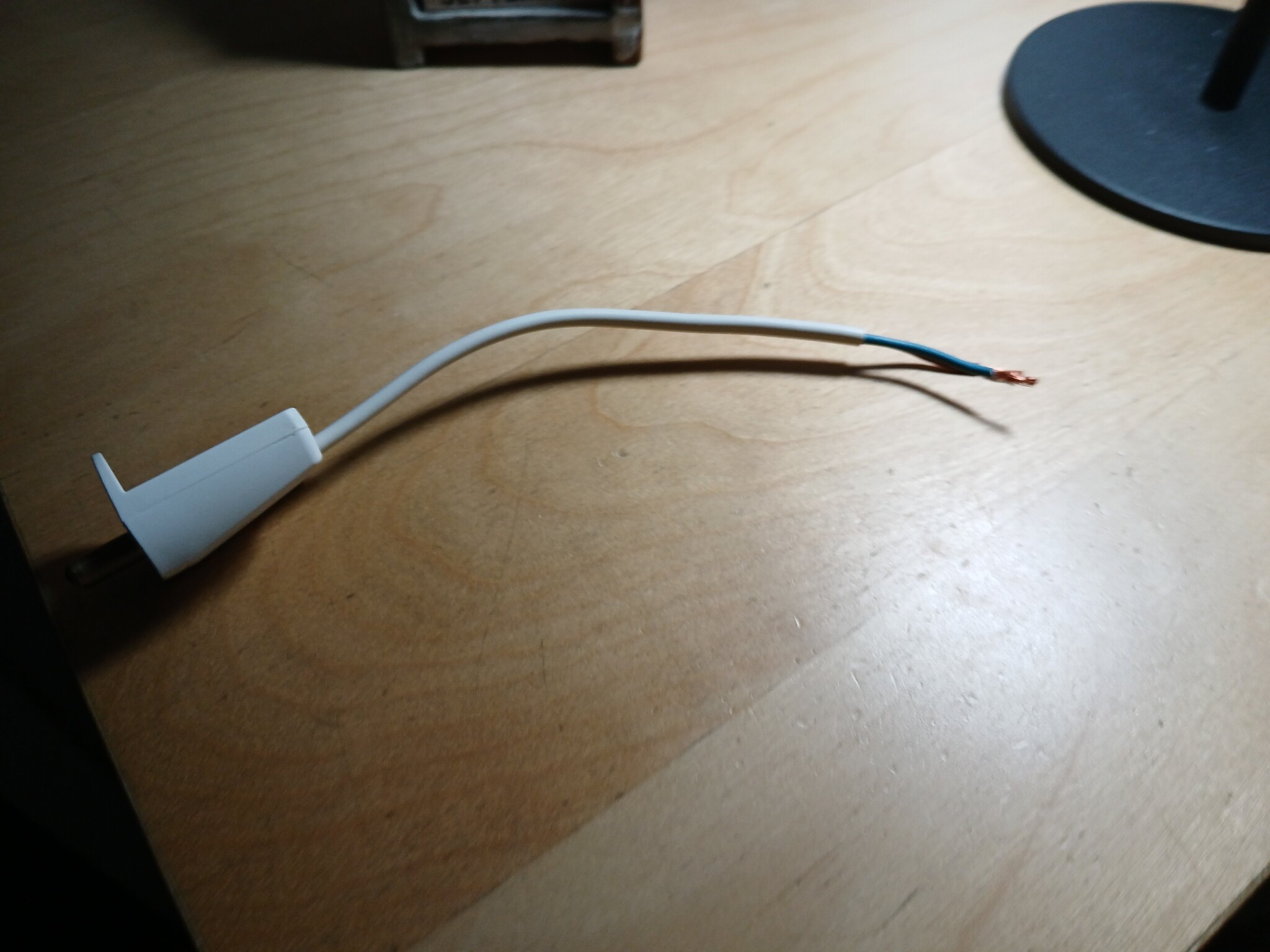

Förutom en lös tråd i sladden så den byttes ut mot ny kontakt.
Jag tror att ursprungsfelet kan vara denna lösa tråd. Men sedan har något blivit fel vid bytet till ny kontakt.
Kan du inte beskriva i detalj (och då menar extremt detaljerat) vad som gjordes vid kontaktbytet, lägg upp bilder på hur kontakten är kopplad osv.
Att det skulle vara fel på strömbrytraren är väldigt osannolikt.

Vi tog bort den tidigare lampan. Såg lösa tråden.
kopplade bort strömmen.
Bytte mot en ny som vi kopplade in och satte upp nya lampan. Inget annat
