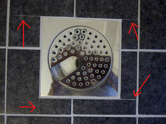

Fogen runt golvbrunnen i nedre badrum är bredare än övriga fogar, se bild 1.

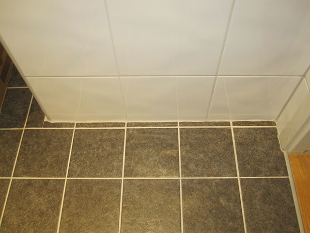

Visa fogar golv/vägg är ojämna, se bild 2.

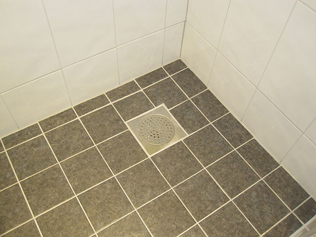

Plattor kring brunn i övre badrum fult lagda, se bild 3.

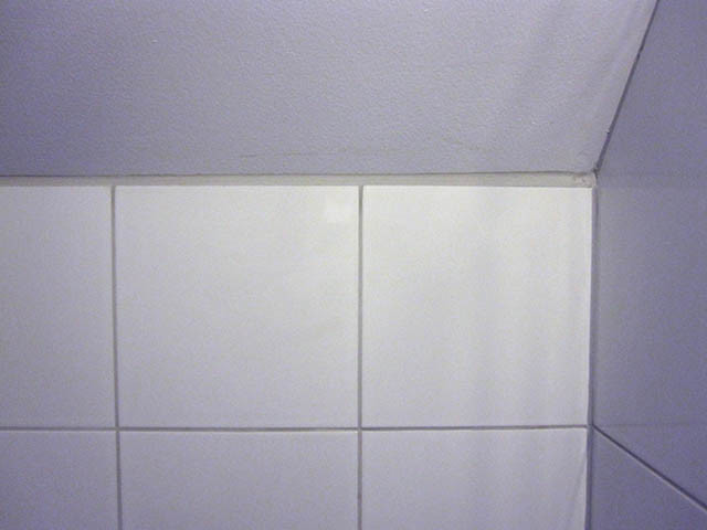

Ful takfog i snedtak, samt plattorna är inte 100% exakt skurna mot tak, skillnaden är 1-1.5 mm i värsta fall, bild 4.

Jag håller oxå med att du bör vara nöjd. Visst kunde plattsättaren ha undvikit de smala bitarna i bild 2 genom att ha gjort en annorlunda plattplacering på golvytan. Personligen tycker jag att även plattorna runt golvbrunnen bör vara symmetriskt placerade. Detta har inget med funktion att görautan bara en ren estetisk detalj.

Bild 1: Plattplacering runt golvbrunnen - snyggare om brunnen ligger symetriskt i förhållande till palttorna men det krävs lite tänk och planering så NEJ, det får du troligen inte med en billig plattsättare
Bild 1: Fogarna runt golvbrunnen - bör ju vara samma som övriga fogar och det tar lika mycket tid att mäta fel som att mäta rätt så JA, det borde du få även med en billig plattsättare
Bild 2: Dom smala kantplattorna och skärningen/delade plattan i hörnet - tar tid och tankekraft att planera så kantplattorna inte blir smalare än en 3-dels platta och det kanske inte går och det tar längre tid att skära ur för hörnen än att splitta plattan så NEJ, det får du troligen inte med en billig plattsättare.
Bild 3: Fogarna runt golvbrunnen och splittade plattor - klart det ska vara lika breda fogar över allt och plattorna bör inte splittas. Lika lätt att mäta rätt som fel men tar lägre tid att skära plattan hel än att splitta så JA/NEJ, fogarna borde en billig fixa men splittningen får du leva med.
Bild 4: Bred fog i överkant som inte följer taklinjen - fogen är i bredaste laget och bör följa taklinjen. Felmätning och/eller lathet men det tar lite extra tid att mäta rätt närtaklinjen sluttar så KANSKE ett gränsfall.
Sammantaget så har du väl fått det du betalat för men småmissarna är onödiga. Tror inte du har något för att reklamera.
