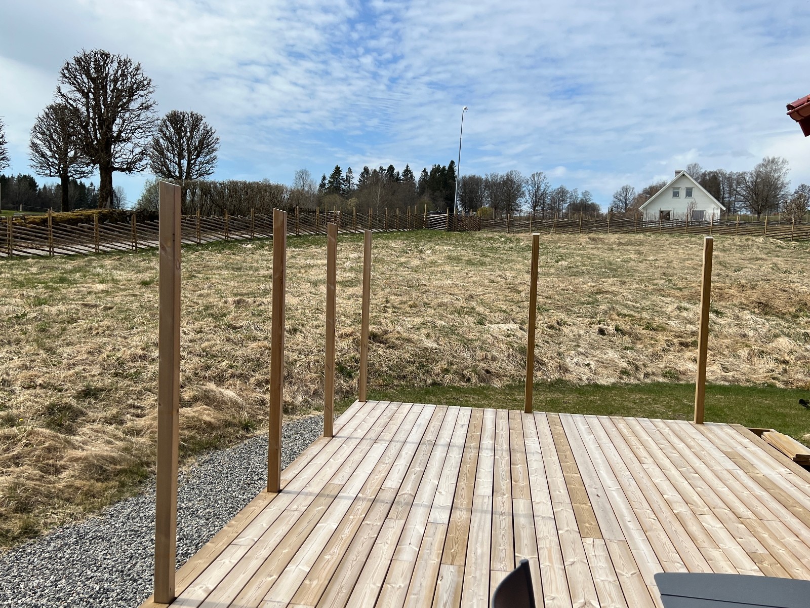

Har byggt altan en altan och ska ny bygga ett vind-/insynsskydd.
I samband med altanbygget så gjöt jag plintar med plintjärn (2 per stolpe) som jag fäst stolparna i (70x70).
Stolparna står tämligen stabilt, dock under altanbygget så har stolparna slagit sig något bedrövligt. Toppen av stolparna är ofta runt 2-6cm "fel" jämfört med foten, vissa utåt, andra inåt eller till höger/vänster.
Då undrar jag helt enkelt om det ens är lönt att försöka bygga mitt insynsskydd med detta. Kommer detta se otroligt skevt ut, eller rättar det till sig något när jag fäster de liggande stolparna däremellan. Eller är det helt enkelt bara att lyfta upp trallen och sätta nya stolpar som gäller?

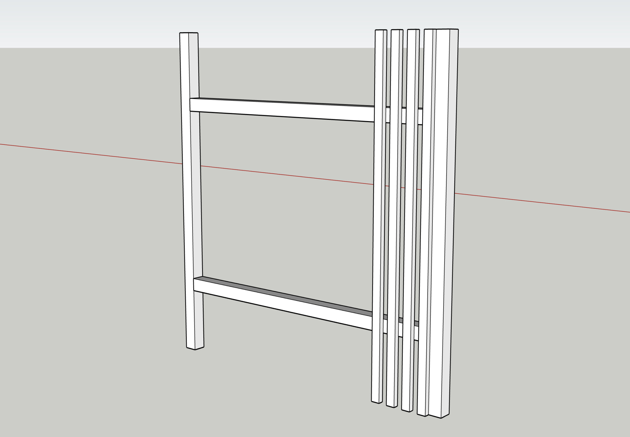

För resten av vindskyddet är det då tänkt att sätta liggande stolpar (förmodligen med vinkeljärn under och över), två per mellanrum. Sedan ha stående ribbor. Typ:
Min förhoppning är då att man man tvingar in stolpen rakt med detta, lite osäker på hur krafter, moment och annat funkar. Tankar och idéer?
P.S. Ja, förmodligen skulle jag valt 90x90 eller skruva ihop 90x45 o.s.v. Men nu blev det såhär.
Bild på hur det ser ut idag, såklart ser man inte lutningen såhär, men med vattenpass och tumstock så
