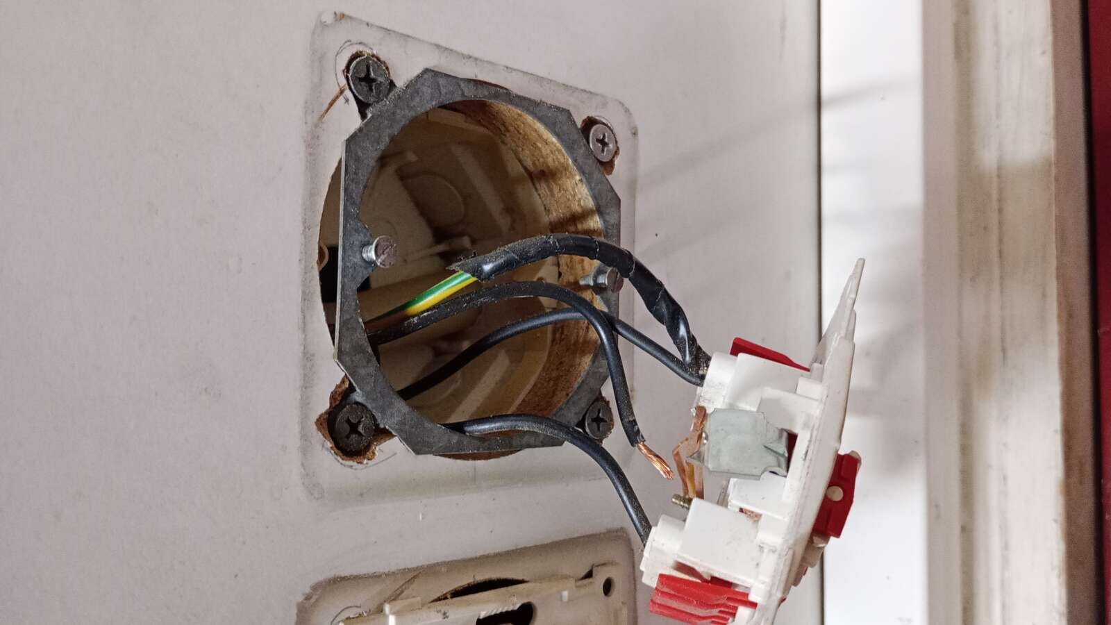

Det var H70RN-F kabel som de anslutit till hällen, mångtrådiga ledare som någon tryckt in i wago 773-102. Fanns dessutom ingen jfb som skyddade, bara 3 st porslins säkringar så det var full kräm i den brända wagonMikael_L skrev:

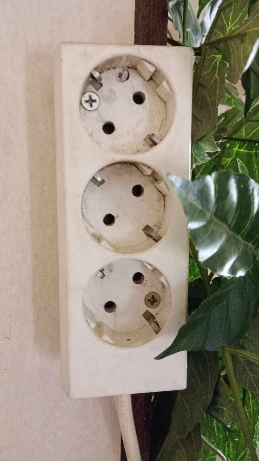

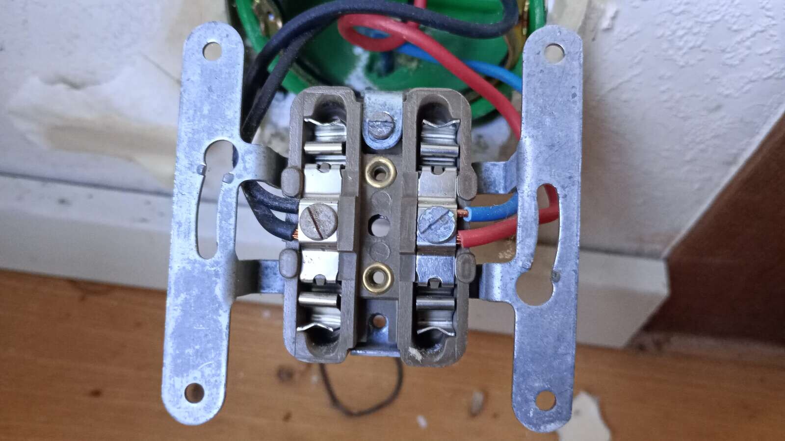

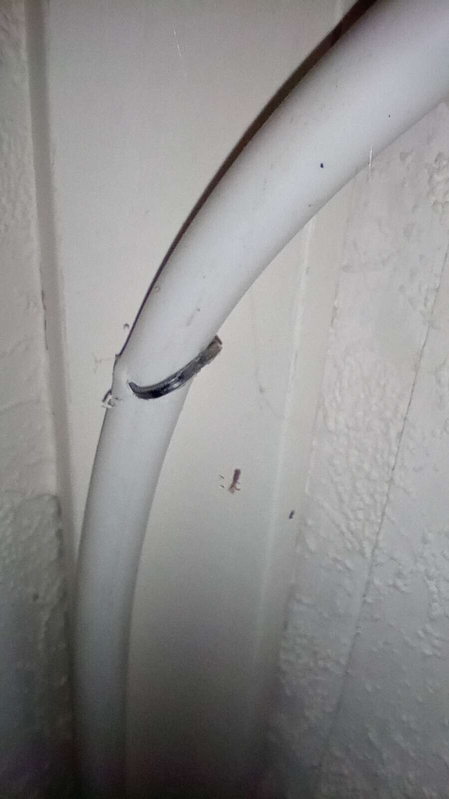

Jag håller på riva elen från en "elektrikers" dödsbo, ett hus byggt på 60-talet någon gång, och sedan renoverat i omgångar.
För det mesta var elen installerad i väggarna, men ibland behövdes fler uttag.
Och ett sånt grenuttag var kopplat vidare till 3-4-5 grennuttag till.
Eftersom grenuttaget var fast installerat, behövde även kablarna installeras fast. De flesta använder kabelklammer, men det gör inte en riktig elektriker, förstår ni.
Rätt vanligt med gröngult som fas, fast tejpad svart (lösa fasen var det jag som drog ut).
Och givetvis är det en del sådant här i den inbyggda delen.
Min uppgift var att riva ut gamla elen och slänga allt, vilket jag gjorde med glädje.
