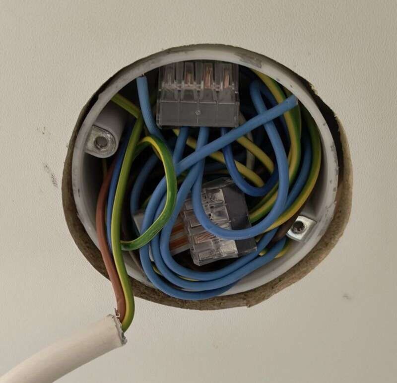

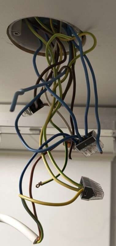

Jag skulle in i den här takdosan med en till tändtråd ner till strömbrytaren, och en utanpåliggande kabel till, till en till takarmatur.
Men tusan vilket fult lärlingsjobb, smockfullt och jättetrångt i dosan, allt var verkligen pressat in.
Som sagt, långa ledare, riktigt nybörjarmisstag.
Och det roliga (tråkiga för mig) är att det är jag själv som kopplat den här dosan för en massa år sedan.
Lite kul dock att inse att jag har fått till lite stil och handlag under åren som elektriker.
Ledare från två rör är bara där som förberedelse för el till andra dosor som inte har något inkopplat än, efter dagens fix så har jag isolerat dessa litegrann, jag tycker idag att det inte var speciellt snyggt att man kunde komma åt koppar om man anstränger sig något.
Jag upptäckte dessutom att jag hade helt glömt bort att koppla in en skyddsjord, det var riktigt illa, för det var till ett vägguttag, men nu fixat förstås. Så det här med att kontrollera arbetet efter var tydligen inte heller så utvecklat där och då, för 12 år sen (eller när det nu var)

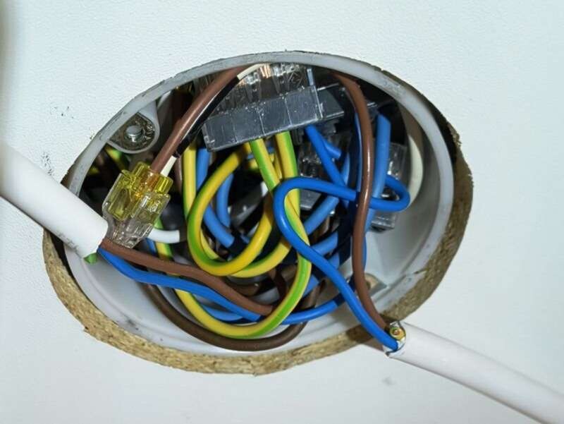

Så nu ser det ut såhär (ser inte så mycket bättre ut, men det är luftigare runt alla ledare nu).
Nu ska jag bara försöka att komma ihåg att köpa ett förhöjt doslock där jag kan klippa ut kabelutgångar åt flera håll.

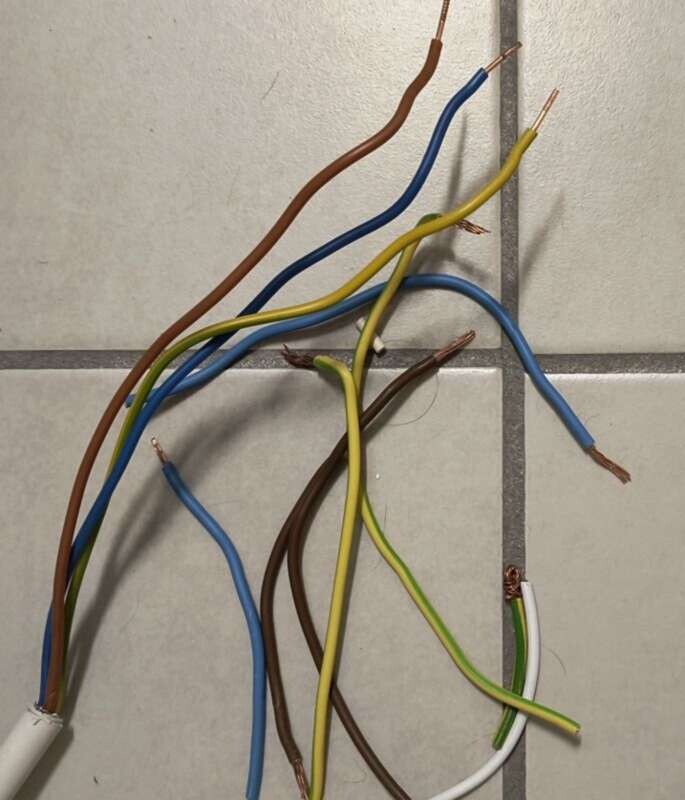

Här är en del av det jag klippte bort och kortade ner.

Varför är skyddsledarna klippta i bägge kablarna till dosan på näst sista bilden?Mikael_L skrev:

nybörjarmisstag? så där brukar det se ut i dosor från elektriker med många år i yrket. Däremot yngre elektriker ser till att det är mindre tråd i dosorna. (eller nåja elektriker under 40)Mikael_L skrev:
