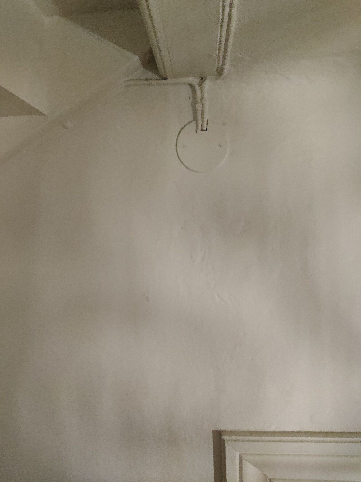

Jag har den här hemma, gjord av en elektriker för typ 15 år sedan, han tyckte jag skulle köra lite målarfog på den lilla glipa som finns ("det där löser målarn"). Det har inte blivit av än... Dock ser jag inte någon större risk med denna "fullösning" då det är ca 2,7m över golv.

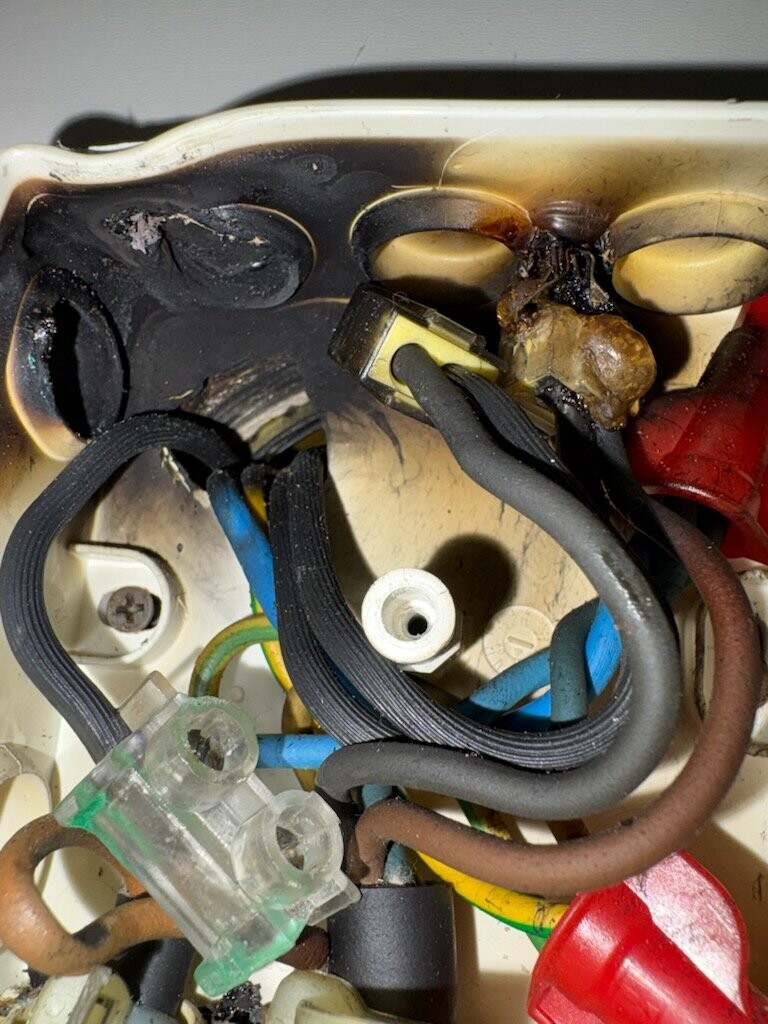

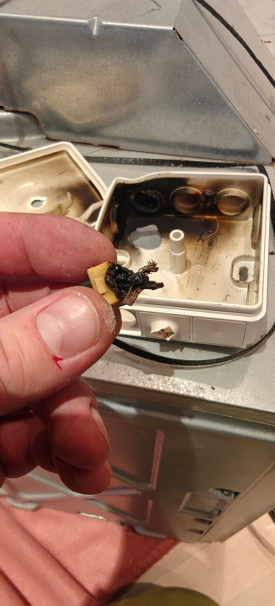

Kanske inte värsta elkoplingen men kund skulle byta induktionshäll och märkte att det hade brunnit i kopplingsdosa, troligen pga dålig ansluten ledare i toppklämma
Besserwisser
· Västra Götalands
· 11 412 inlägg
Vad är det för klämma? Äldre Helacon eller vilken?
