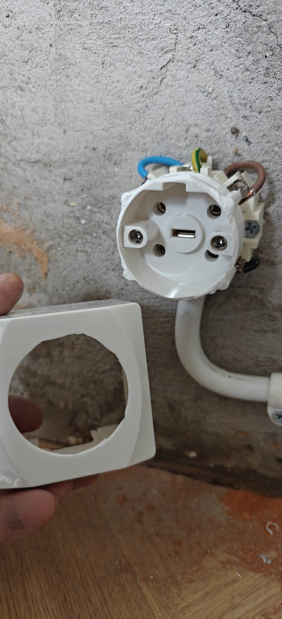

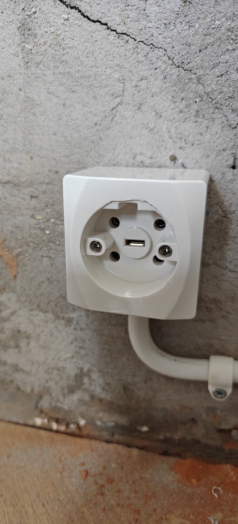

J J-banan skrev:
Bästa kvalitet Malmbergs
Med rätt mängd våld har jag lyckats med något liknande med ELKO... Snubblade på en anslutningskabel...
J J-banan skrev:
Bästa kvalitet Malmbergs👌
[bild][bild]
Den serien Malmbergs verkar kass i plasten.
Elektrikern som förra ägaren till huset anlitade verkade använda en del Malmbergsmaterial, och hade satt uttag av samma serie i källaren, samtliga hade plasten spruckit så att brunnen var loss...
Helt bedrövligt för att vara helt nytt, försökte klippa upp fint hål i botten med gristången sprack bara i stora bitar, när jag skruvade fast fronten sprack det runt brunnen direkt eftersom underlaget inte är 100% rakt..
Müssli och 1 till
Fy vad störigt, nu byte jag våra uttag för ca 5-6år sedan, men de hade tillverkats för minst 10år sedan, att man fortfarande har samma kvalitetsproblem är ju pinsamt.
MultiMan
Att det spricker beror ju mest på helt olika plaster. Elko, Schneider m fl använder ju idag en termoplast som är flexibel och går att klippa med tång osv utan att det spricker upp. Väldigt många billiga märken jag köpt/sett senaste 20 åren har en hård, rätt spröd plast, typ bakelit och den går inte att klippa i även som ny. Den ger inte efter heller så om underlaget är ojämnt som här och man drar fast skruvarna för hårt kommer plasten spricka. Jag filar alltid upp hål i sådana uttag.
Jag vill inte kalla detta ett fel utan bara en annan typ av plast som högst troligen är billigare, kanske råvara, kanske sliter mindre på maskinerna som gjuter.
De dyrare märkena hade sådan hård plast för 30-40 år sedan.

Strängt taget är ju perimeter inget installationsproblem utan ett materialproblem. Jag misstänker att Malmbergs använt karbamidplast eller liknande. Att ta upp hål får göras med borrmaskin och roterande fil.
