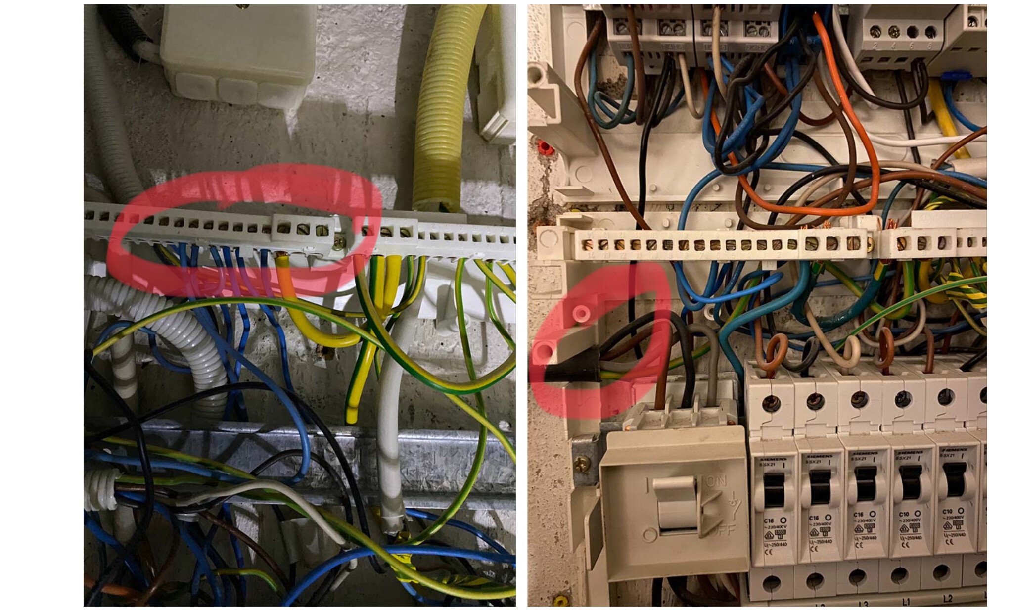

Mikael_L Mikael_L skrev:
Jag tycker det emellanåt kommer rätt konstiga saker i "Elinstallatören".
Nu t.ex. denna:
[länk]
Är väl samma sak som alla stadsanställda som ska tolka nya regler och direktiv... Han tolkar teorin som fan läser bibeln.
...någon som saknar kompetens, tror Leon Thörnqvist. Själv håller han på att läsa in auktorisationen.
lars_stefan_axelsson och 2 till
blackarrow blackarrow skrev:
Det är väl inget konstigt att nollskena och jordskena är byglande i ett 4-ledarsystem.
Det hade varit värre om bylingen saknas. 😳
– Jag tror att fastighetscentralerna är äldre än serviserna och att det är därför som man missat att göra rätt och separera jord från nolla. Den som gjort det här var inte medveten om riskerna.”
Kan nätägaren ”tvinga” bostadsrättsföreningen att bygga om alla husen till 5-ledarsystem?
Är det för farligt med PEN-ledare i en BRF med 5 hus?
Det kan bli mycket kablar att byta för att gå från 4 ledare till 5 ledare och kan det ju bli dyrt.
Ja, jag tänker att man internt har femledarsystem från huvudmatning/central men att man ändå har kvar byglingen i undercentralerna.
Det stämmer med påstående att centralerna är äldre och att matningen av undercentralerna är nyare. Det är ju naturligt att äldre centraler var TN-C och att ny matning är TN-S.
Och att bygla då, det är ju inte rätt.

Ja så kan det ju vara, fast enligt bilderna så har man inga nolledaren till centralerna, utan 4-ledarkabel och då kan man inte ”ta bort bygeln” utan att byta till 5-ledarkabel.
