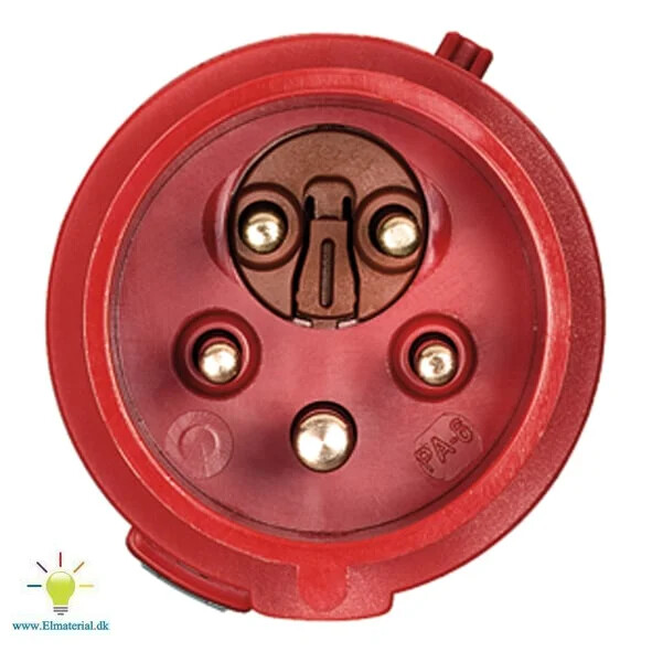

AXS
Bra grej:
Röd rund kontakt för elinstallation, sett framifrån med flera stift.

Är det fel rotation i centralen är det lika bra att låta det va. Ändrar man i centralen så ändras rotationen i 3 fas uttagen
