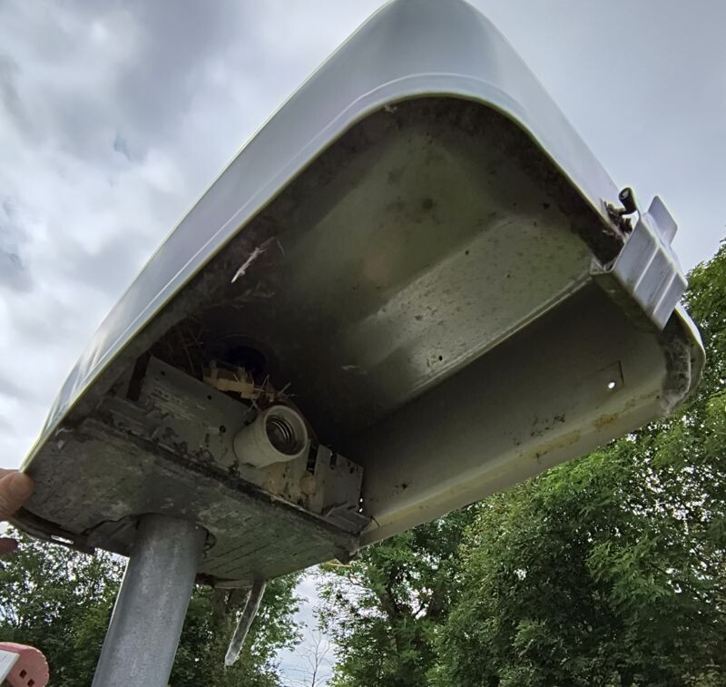

Jag skulle försöka få liv i denna stolparmatur, kvicksilverlampan var utbytt mot en LED-variant, som funkat några år, men nu har säkringen i stolpen börjat lösa, även utan lampa iskruvad.
Gatubelysning öppnad, visar insidan med fågelbo och rusten, samt en tom lampsockel, belägen ovanpå en metallstolpe och omgiven av träd.

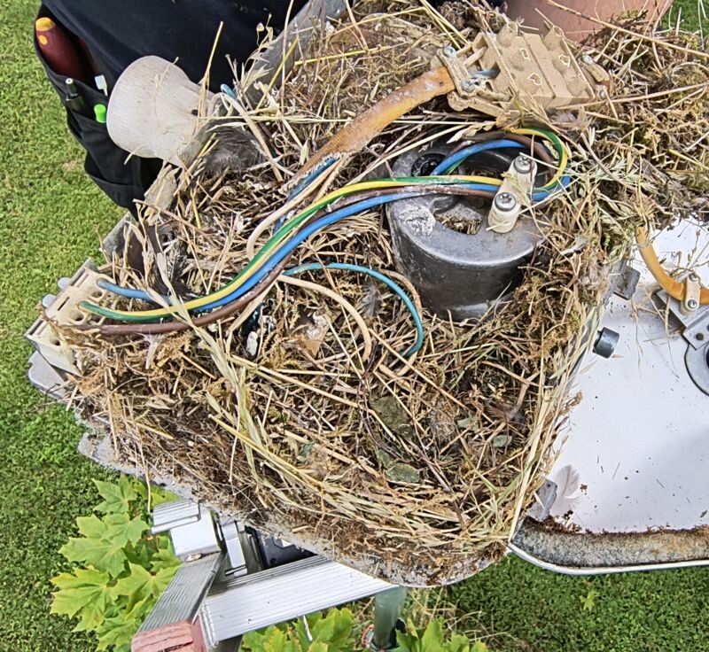

När jag öppnar den så hittar jag ett helt fågelbo här.
LED-lampa i gammal stolparmatur full av fågelbo och kablar, på en grön gräsmatta.
Äggen har legat i rundningen längst ner i bilden.
Reaktorn var tokrostig, det kan vara den eller kondensatorn som utgjorde kortslutningen, jag kopplade förbi allt, 230 direkt till lampsockeln till LED-lampan.
Nu funkar det.
Gården ska säljas, så det finns inget intresse att sätta upp en ny armatur, nästa ägare kan fundera över vilken stil han vill ha på grejerna.
Hade fåglarna auktorisation eller var det hempul?
merbanan och 9 till
Nu funkar det.
Med fågelboet kvar?
Fåglar är de värsta hempularna. Drar bara luftledning, skalar kabeln med näbbtång, fäster uttagen med klor och lämnar fjädrar i alla strömbrytare. Brukar se ut som riktiga kråkbon när anläggningen gås igenom.

hsd
Men lampglaset , saknas det så har Du ju bjudit in till en perfekt fågelbostad

Förövrigt, på bilden har jag demonterat reflektorn, med den på plats så såg man inte alls något av fågelboet, och hålet för fåglarna blev mindre, men tydligen fortfarande tillräckligt.

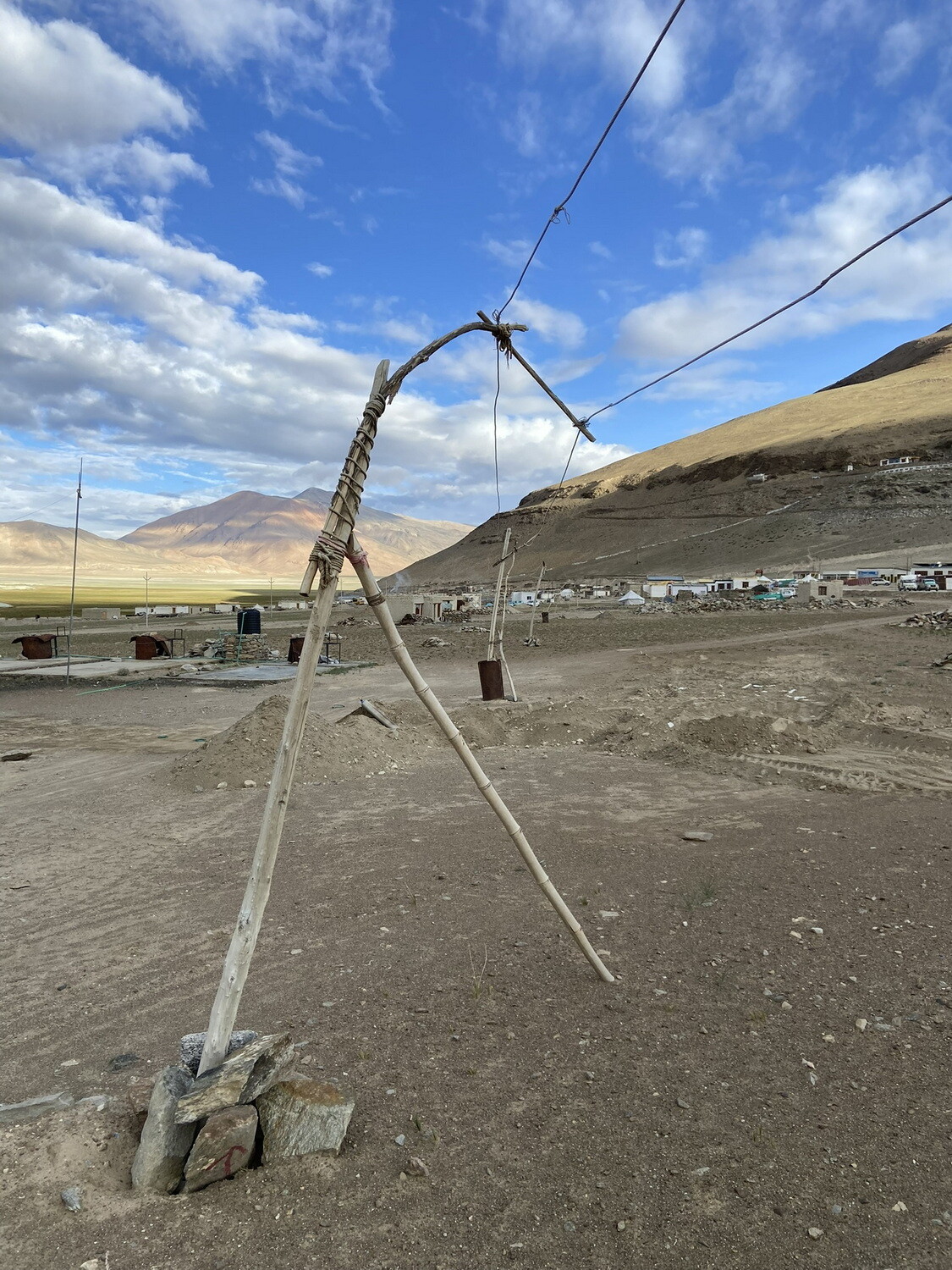

Har varit och kört motorcykel i Himalaya.
Kul att se hur man löser saker när man inte har resurser....alls.
Finns det inte ett lokalnät, då kanske man måste bygga ett.
Enfas, och spänningen var ca 200-250V, lite varierande, som med frekvensen.
Gemensamma generatorn i byn kördes två timmar per kväll, då pumpades vatten upp i en tunna på taket, som både värmdes av solen, och självtrycket gjorde att det kom vatten ur kranen.
Både imponerande och....ja...
Men, alla barn visste att det var "aj aj" att röra trådarna, så inget problem där.

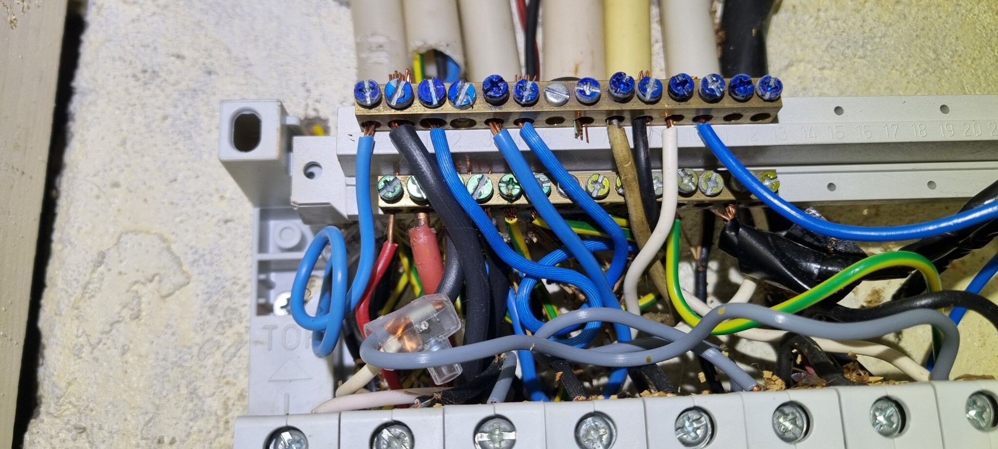

Att färgerna inte är något man ska lita på till 100% är bilden från denna fjällstuga från 60-talet ett bra bevis på. Elskåp med flera färgade kablar och anslutningar i en fjällstuga från 60-talet.

G gunric skrev:
Att färgerna inte är något man ska lita på till 100% är bilden från denna fjällstuga från 60-talet ett bra bevis på.[bild].
Nästan perfekt, alla skruvar utom en är ju tydligt märkta blå😏.
kashieda och 1 till
Troligen renoverat/utökat i mitten på 1970-80 talet
Fotografen och 1 till
Lite grovt kan man väl säga att är skyddsjord röd kan nollan ha nästan vilken färg som helst.
Innovativt med de tydligt blå nollskruvar.
Mikael_L och 2 till
Magnus E K
Både vit och svart nolla i samma central verkar dock lite koko oavsett årgång.
