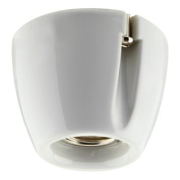

Och inte bara det i detta fallet, det finns inte ens som nyare regel, likaB Besiman skrev:
tillåtet idag som då.
Denna säljs t.ex. fortfarande, jag har satt upp ett par st i ett kök där de var ute efter en speciell äldre stil.
https://www.bauhaus.se/porslinssockel-ifo-basic-rak
Oh, de där skulle passa bra till min strömbegränsare i labbet. Isolationstransformator och vridtransformator för start av gammal elektronik. Glödlampor i serie som skyddar om det går snett.Mikael_L skrev:
