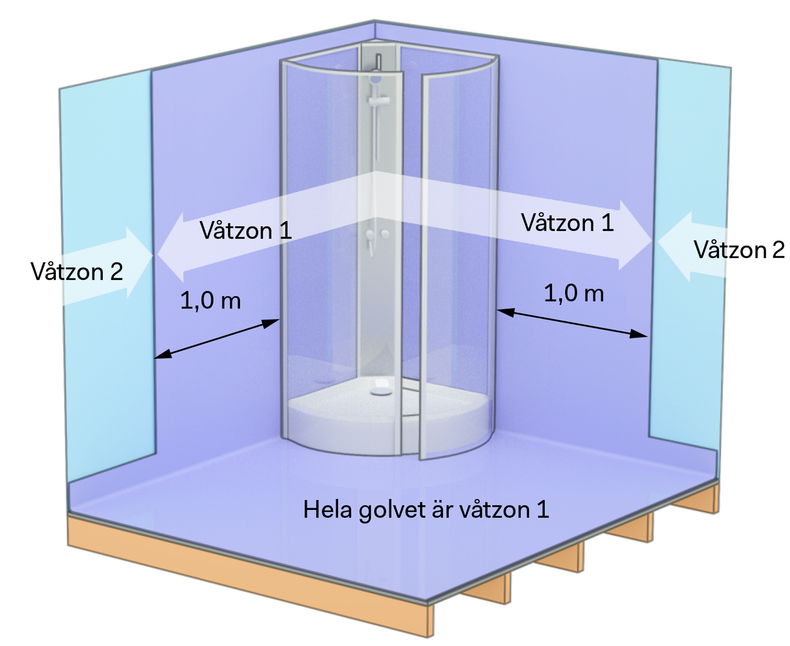

Våtzon 1 är det definitivt.
Har lagt våtrumssilikon runt kanten på locket nu, minsta vattendroppe rinner ju in bakom annars.. dum installation.

Det är dusch men ingen kabin eller avgränsning, bara kaklad vägg. Jag gick efter den här bilden när jag påstod att det var våtzon 1. Dosan sitter ungefär 50cm från duschens blandare.

Det florerar jättemånga skumma bilder på internet över hur zonindelningen är, denna bild är en sådan.
Ibland visar bilden zonindelning över våtrumszoner map på utförande av tätskikt, har alltså inget med elen att göra, men texten på sidan kan ange att det gäller elen.
Din bild misstänker jag kan vara en sådan.
De tre bilder jag lade upp är de riktiga zonerna angivna i svensk standard, elinstallationsreglerna, SS 436 40 00 utgåva 2.
Det är dessa som gäller, inget annat.
Nu finns det en utgåva 3, men de har inte ändrat denna zonindelning, men det blev däremot ändringar mellan utgåva 1 och 2.
Även de lite äldre bilderna ifrån utgåva 1 florerar naturligtvis runt på internet.
Det här ser ut som bilden som visar zonerna för tätskiktssammanhang. Det har inget med elområdena att göra.
