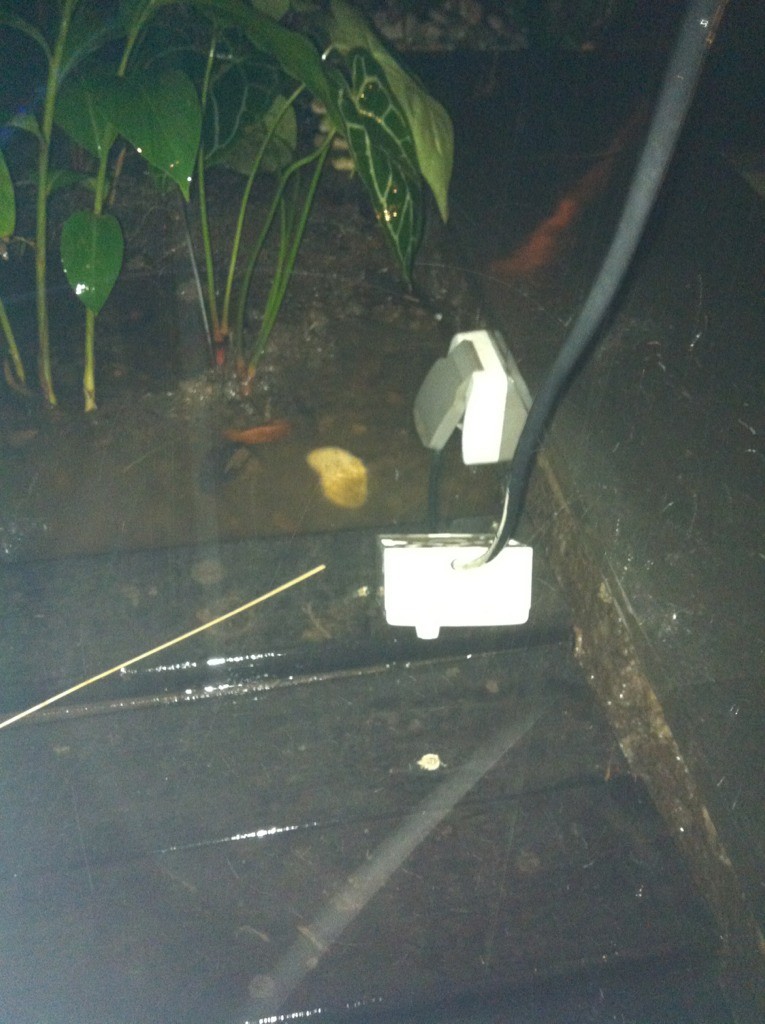

Det regnar..
Mycket..
Jättejättejättemycket faktiskt.
Så mycket att vissa eluttag låg under vatten nyss.
Förstår inte hur folk överlever! X_x
Nån duktig kan säger berätta vad "lådan" gör? Sitter vanligt stickpropp efter, men på allt inkopplat sitter det en låda 15cm ifrån stickisen. Säkring? Gigantisk skarv?

Eller JFBn
