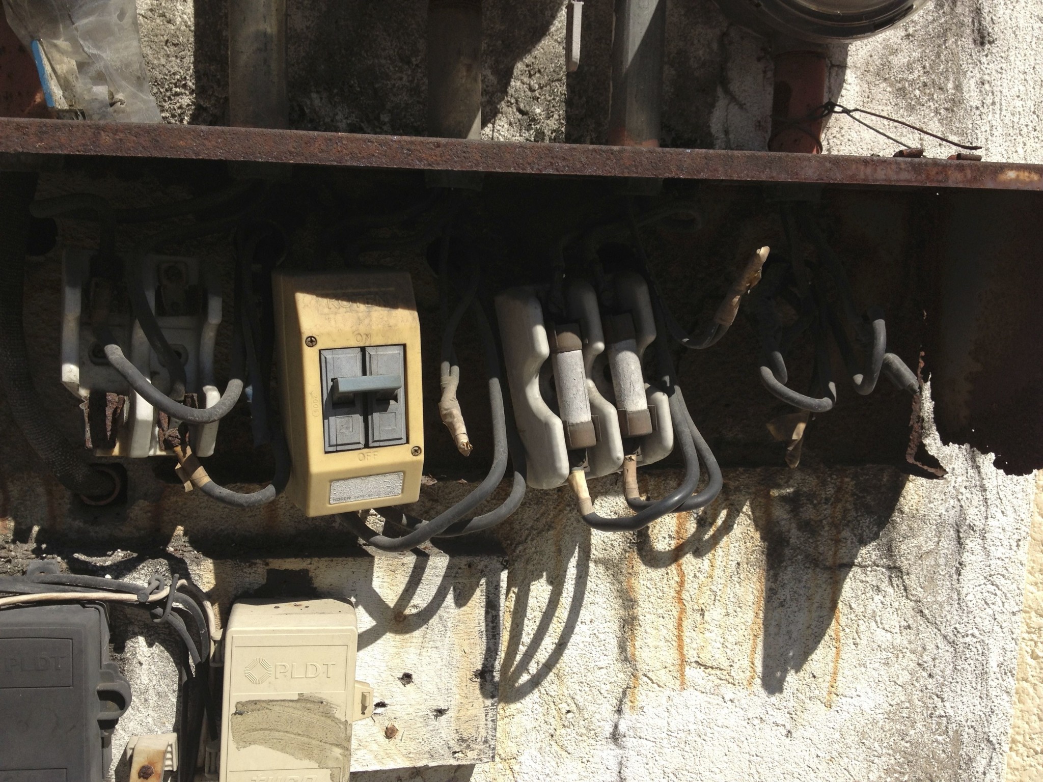

Notera i mitten i första bilden. Där sitter en äldre Elcentral med två av tre säkringar monterade. Vi hade såna när vi bodde i Sierra Leone på 70-talet. De består av en porslinsklump med två kontaktstift som man trycker in i centralen. Mellan stiften fanns två skruvar som man skulle fästa en motståndstråd mellan. Den var ersatt med koppartråd eftersom motståndstråden vara brann av...D Dilato skrev:
men, är det sockerbitar på servisledningen ??? alltså näst intill fritt fram (var jäkligt försiktig bara) för obehörig avledning ?T tommy.erlandsson skrev:

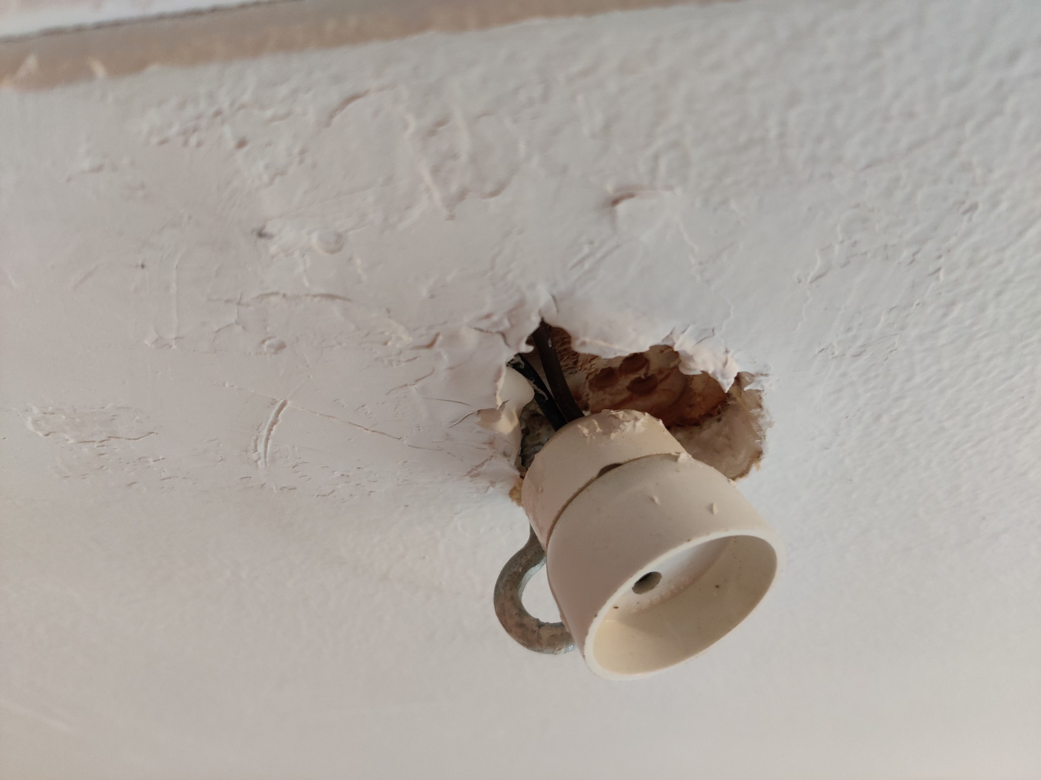

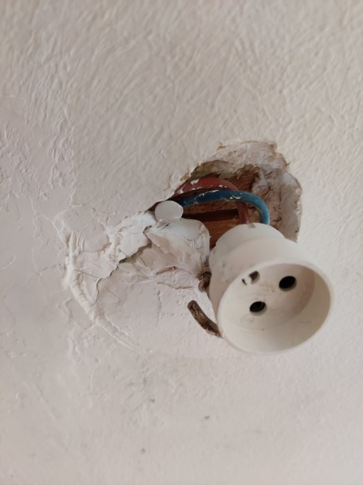

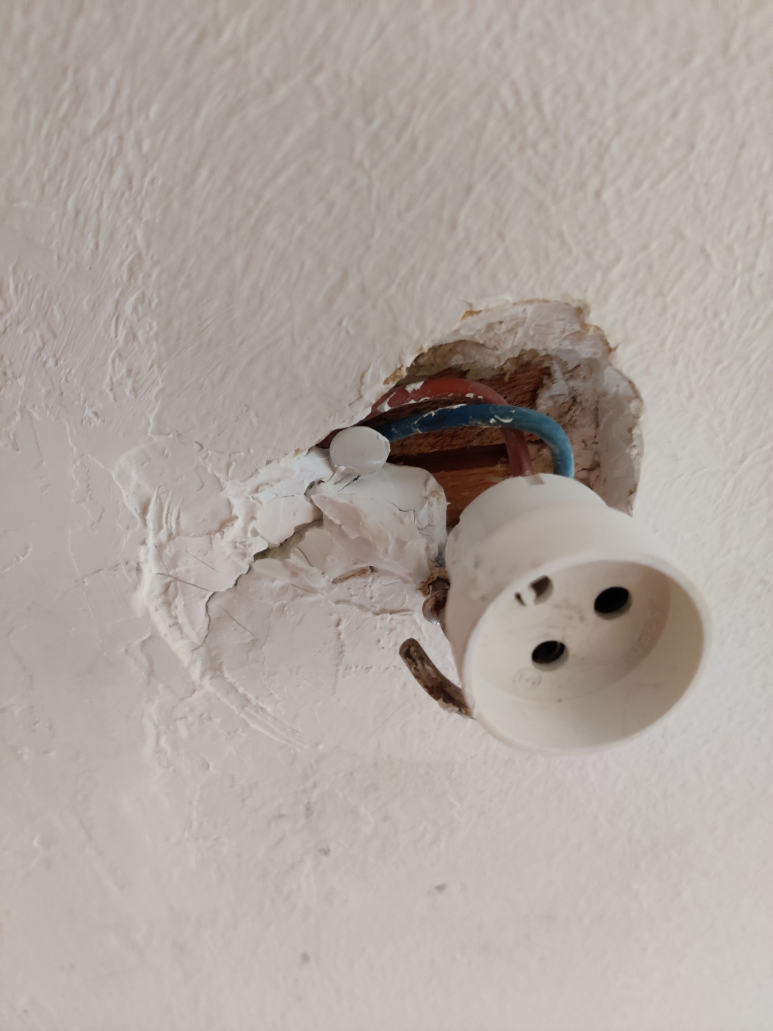

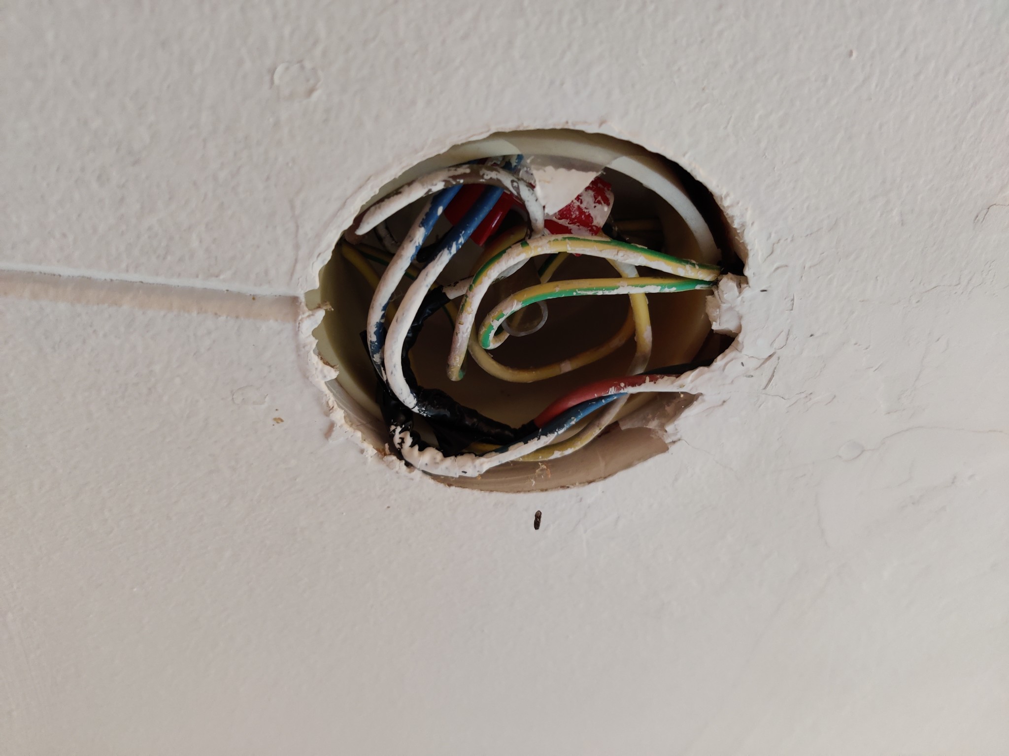

Flyttade till nytt hus för 1.5 år sen och har genomgående varit imponerad av hur lite fulkopplingar och påhittade lösningar som finns. Har sett en del kreativa lösningar hos flertalet bekanta i hus från samma tid, typ kablar isolerade med gummiband och all el till badrummet kopplar via en grenkontakt på vinden. Vi köpte av de ursprungliga ägarna som byggde huset -69 och dom har tagit väl hand om allt i huset.
Har varit ett par små grejer med fasta förlängningskablar som man inte ska göra, men annars inget. Skulle byta strömbrytaren i köket till en ny igår (eftersom den gamla inte satt fast ordentligt) och började fundera på hur kablarna var dragna till lamporna, egentligen. Jodå, kreativt:
I takdosan har det nog suttit en kronkontakt som nu är bytt mot ett lock med krok. Sen är det skarvat (med eltejp runt iallafall) till FK som är inspacklade i spår i taket.
Ena kontakten ca 30cm från takdosan
Andra kontakten ca 2m från takdosan
Ja, det är ett häftstift som håller kablarna på plats.
