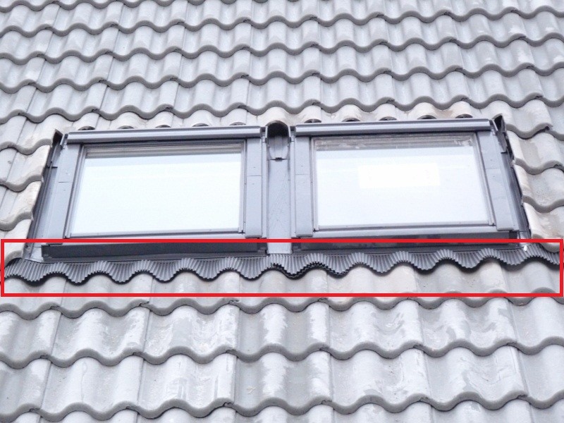

Hur som helst. Vi har precis fått första paret Velux-fönster installerade i vårt nybygge, se bild. Är det den markerade gummimattan som avses i den här tråden eller är det något annat "skumgummi"?
Nä, den sitter på sidorna under teglet.
OK, tackar!
Någon som kan bedöma om vår installation ser riktig ut i övrigt? Vi har inte gjort det själva, så jag utgår från att det ska vara korrekt utfört av folk som kan.
