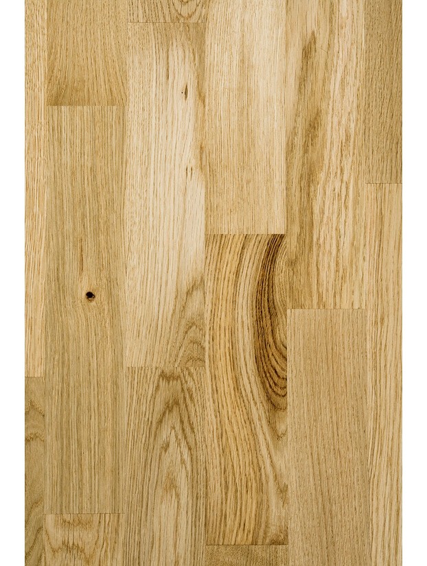

Jag vill bara tipsa andra om att lägginstruktionen som följer med golvet inte stämmer, man kan INTE som
anvisningen säger sätta fast en planka och sedan nästa för att sedan slå in den sista plankan till vänster så att de går ihop. Det kanske fungerar på några av plankorna men inte alla då golvet greppar så bra att det är nästan omöjligt att slå ihop dem utan att skada golvet i kanten.
Det du måste göra är att sätta ihop hela raden och sedan klicka i hela på en gång, jag har fått detta bekräftat av personal på K-rauta efter att jag förstört flera plankor och varit nära att riva upp hela s***en.

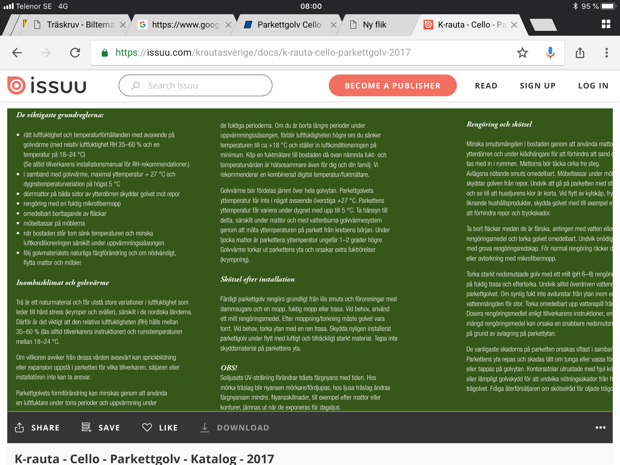

Jag har inte hittat maximal läggstorlek. Skiljer sig det mellan olika fabrikat?
Friskrivningen för miljön visar att de har en bra jurist...
Men jag gissar att naturlagarna påverkar alla trägolv lika
Eller Finns det något golv som klarar temp och fuktvariation bättre än andra?
