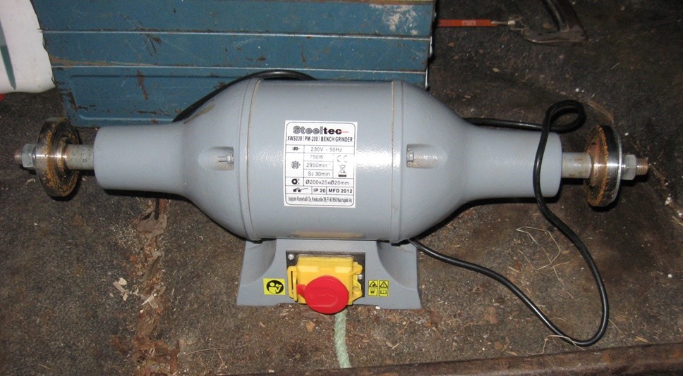

För två år sedan gjorde jag ett undantag från min princip att inte köpa kinesiska verktyg. Jag köpte den här polersmärgeln och monterade den som kraftkälla på en enkel slipmaskin för bordsfräsbett. Effektbehovet torde vara under 500W så jag antog att en 750W motor borde räcka till.
Sedan blev jag sjuk och projektet blev på hälft. Småningom fick jag maskinen färdig och i lördags skulle jag vässa de första fräsbetten. Motorn överhettade direkt. Den blir brännhet utanpå och börjar lukta bränd målfärg bara av att gå obelastad i 15 minuter. På en splitterny oanvänd maskin som enligt märkningen skall tåla 30 minuters full belastning innan den behöver svalna.
I dag tog jag skräpet med mig till butiken där jag hade köpt den. Försäljaren vet vem jag är och att jag har varit långtidssjuk så han ringde till importören och bad att få ge mig en ny likadan polersmärgel på garanti fastän den formella garantin hade gått ut.
Importören (Isojoen Konehalli) förklarade att den har smärgeln bara är konstruerad för att startas och köras några minuter i gången för att sedan stå och svalna. Han rekommenderade att jag inte skulle köpa en ny likadan för de är inte byggda för att gå kontinuerligt mer än några minuter.
KÖP INTE DEN HÄR SKITEN!
Märkningarna stämmer inte. Den har lika litet kraft som min 300W Koneteollisuus smärgel från 70-talet fast det står 750W på den här. Dessutom tål den högst 5 minuters drift under belastning eller 15 minuter obelastad fastän det står 30 minuter vid full belastning.
Nu blir jag tvungen att bygga om hela slipmaskinen eller alternativt att hitta på något sätt att byta motor i den här.

Jag tog isär polersmärgeln och tänkte om jag skulle riva ut statorn och använda rotorn som flatremskiva och driva med en annan motor.
Det visade sig att axeln var svarvad av ett krokigt ämne så rotorn var inte centrerad i smärgelmotorn. Inte konstigt att den vibrerade. Dessutom var lagren insvarvade nära rotorn så hela de långa utstickande lagerbockarna r bara bluff.
Än en gång.....VARNING FÖR EN KINESISK BLUFFPRODUKT.
Det blir troligen att bygga en ny smärgel från grunden. så den passar mina behov.
