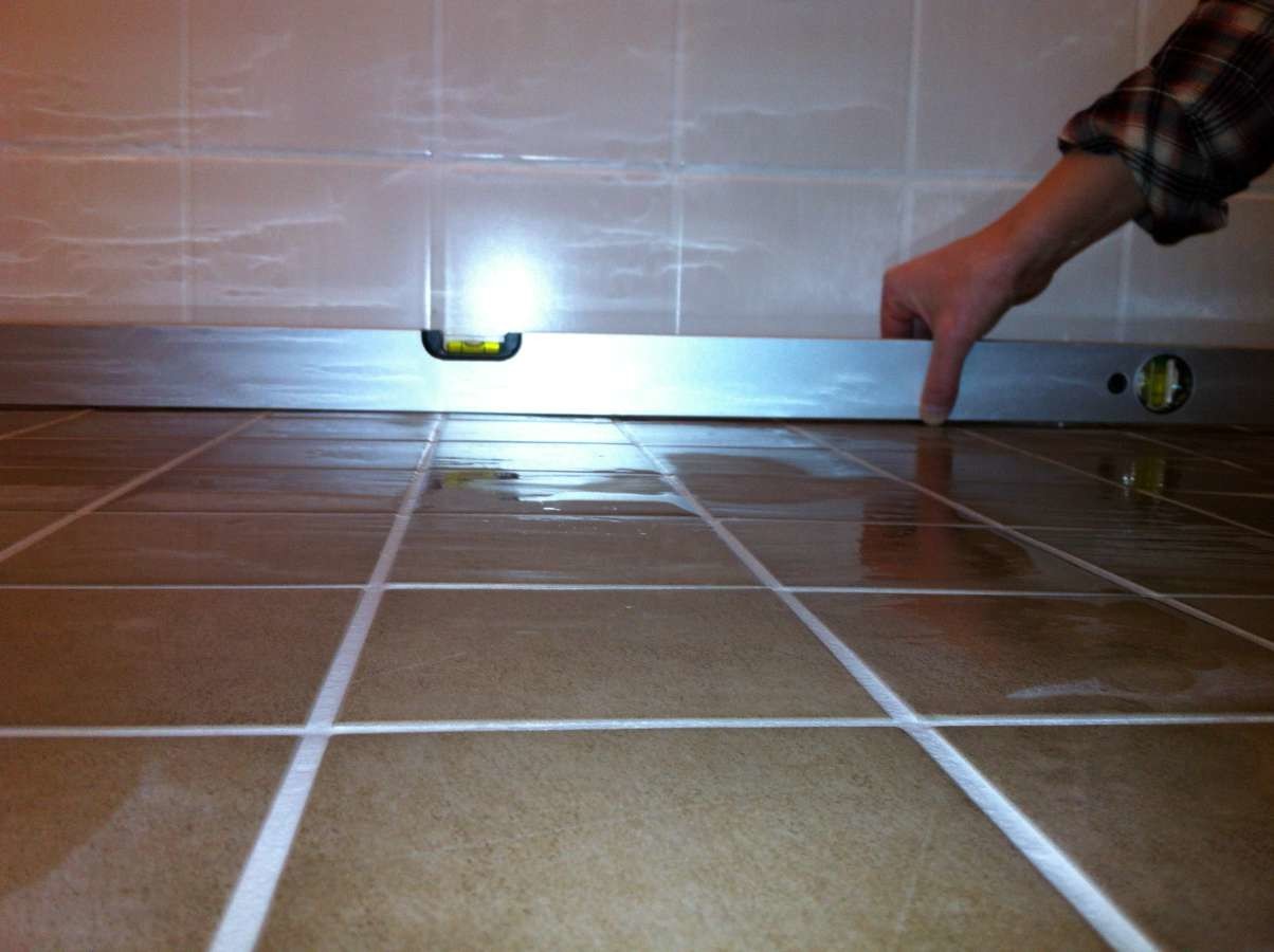

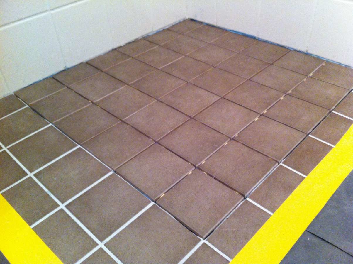

Här kommer lite bilder:

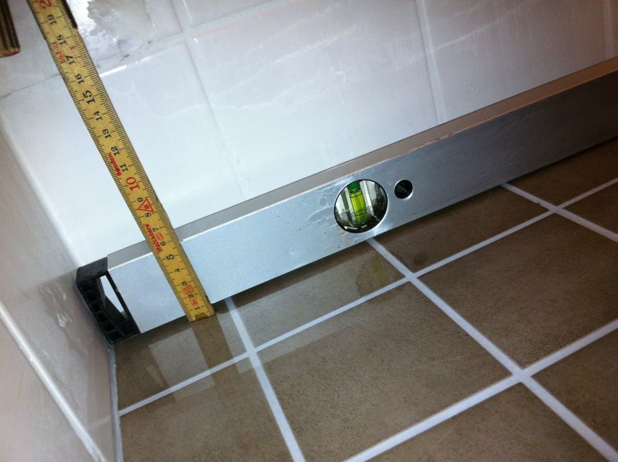

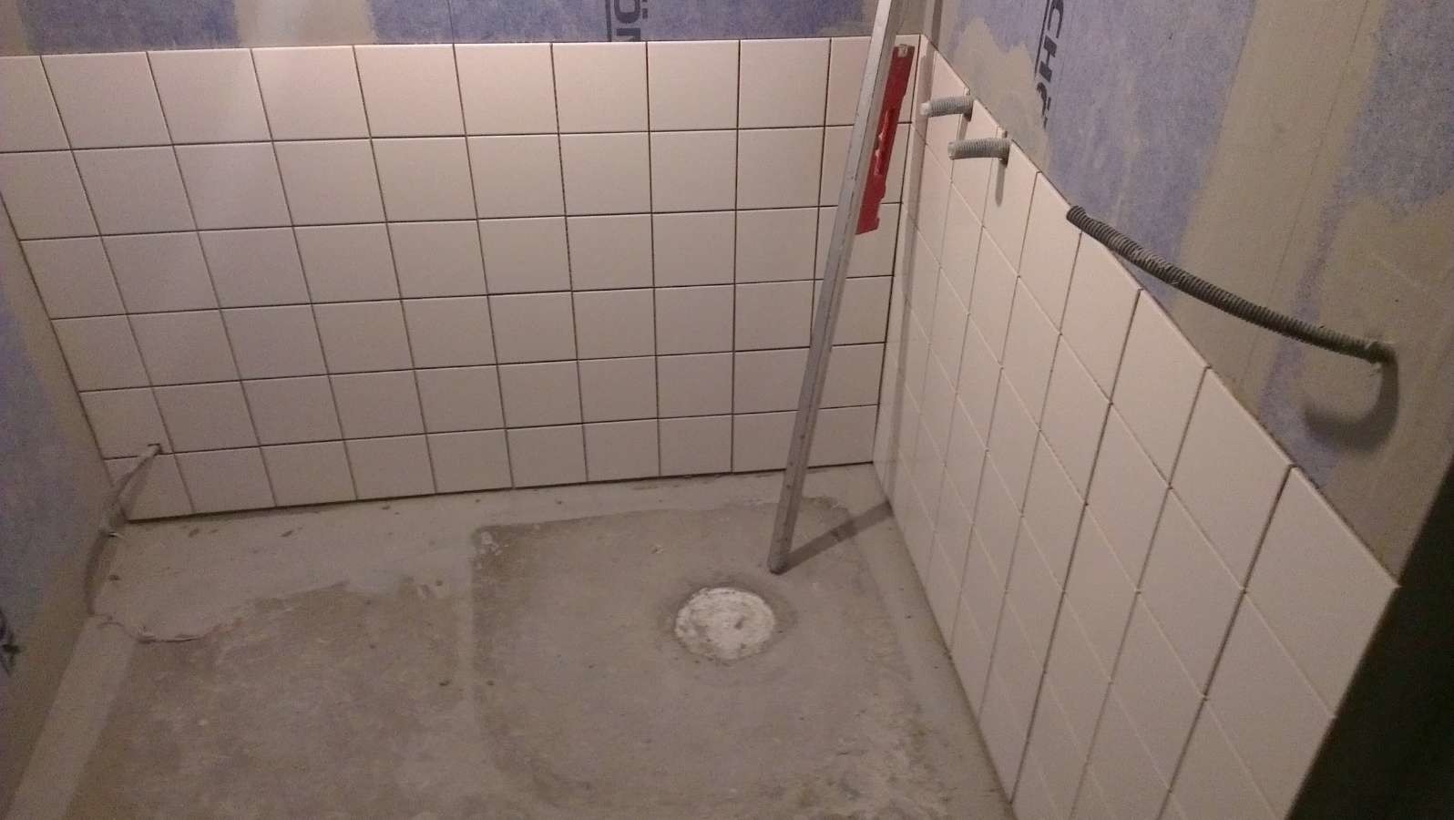

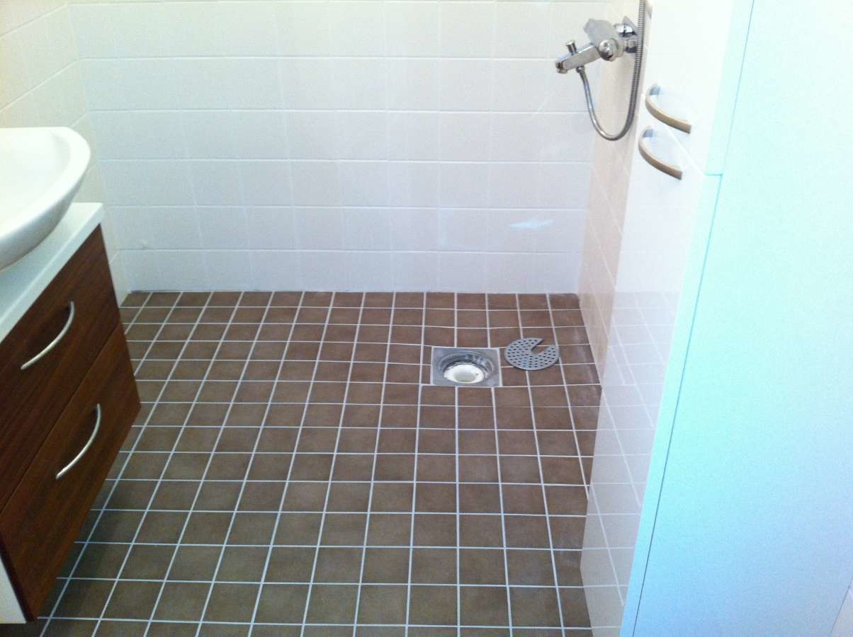

Bakfall i väggvinkel ca 8mm, brunnen är 130 cm till höger
Fin puckel. Detta är innan de försökte åtgärda felet genom att bryta upp några plattor och lägga på mer fix
Man ser med blotta ögat att det är fall åt två håll. Berodde på att klåparen inte tätat mot väggarna ordentligt när han flyspackalde. Det var inte lite flytspackel som letat sig ner i krypgrunden
Såhär bör man itne göra vid försök till åtgärd. Bara plattorna borta och mer fix pålagt. Det ironiska i det hela var att man inte ens lyckats bli av med bakfallet i och med detta.

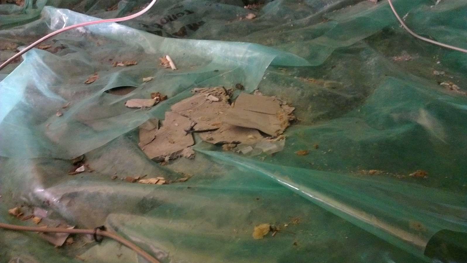

Naturligtvis städade man inte efter sig heller, fick sanera krypgrunen från organiskt material och lägga ny plast.

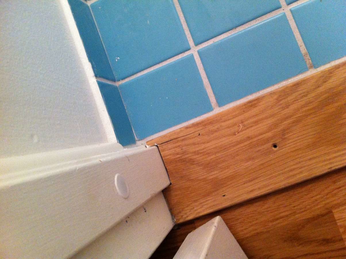

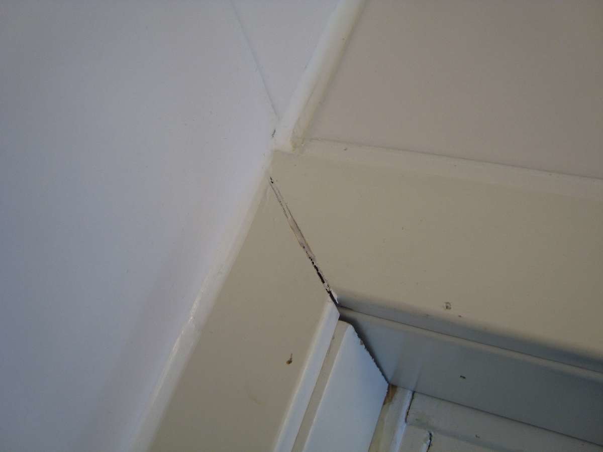

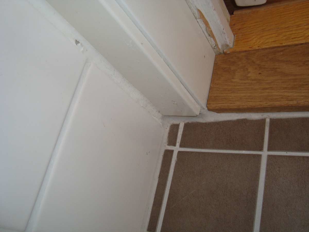

Ledordet är kvalitet... Tätskiktet var inte heller uppvikt mot tröskeln
Som synes
Kan man inte sin kap och ger finns alltid akrylfog

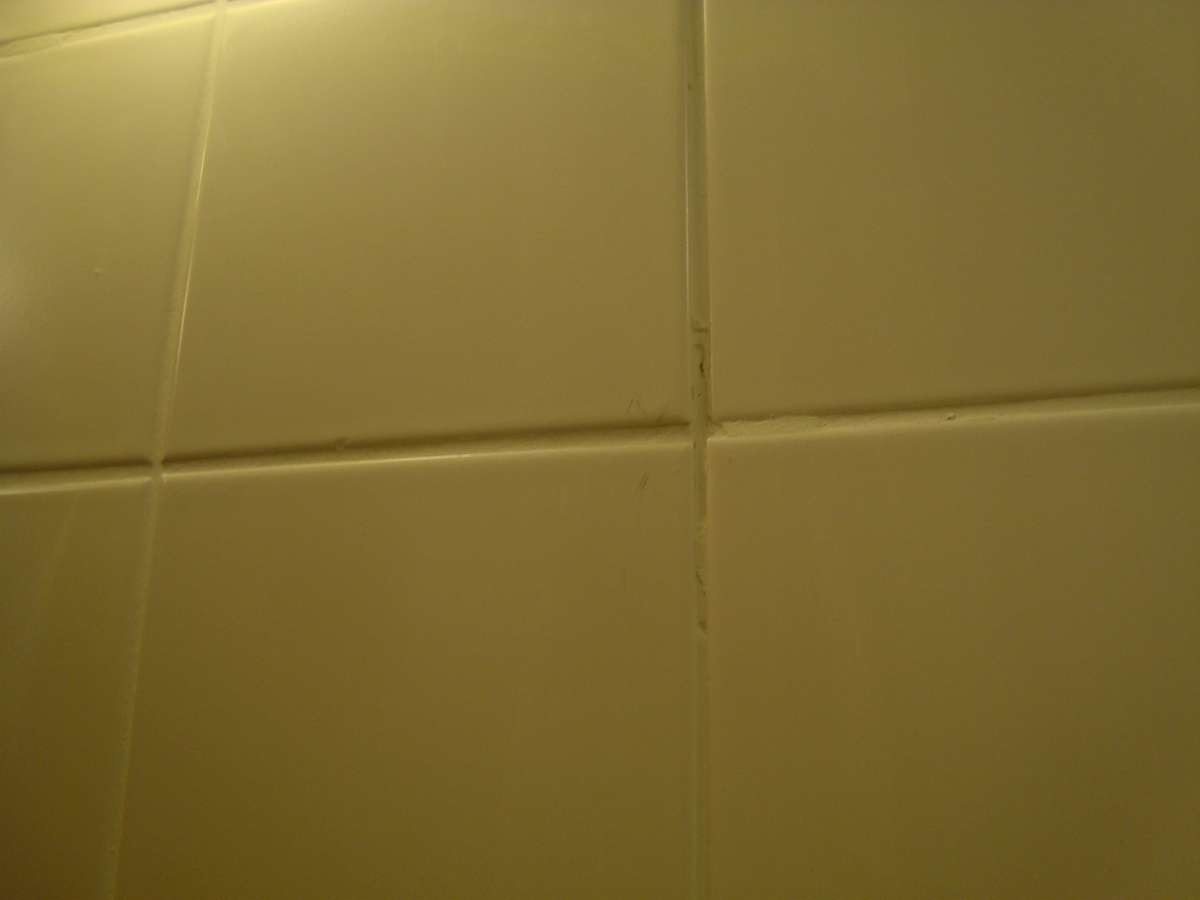

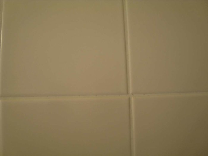

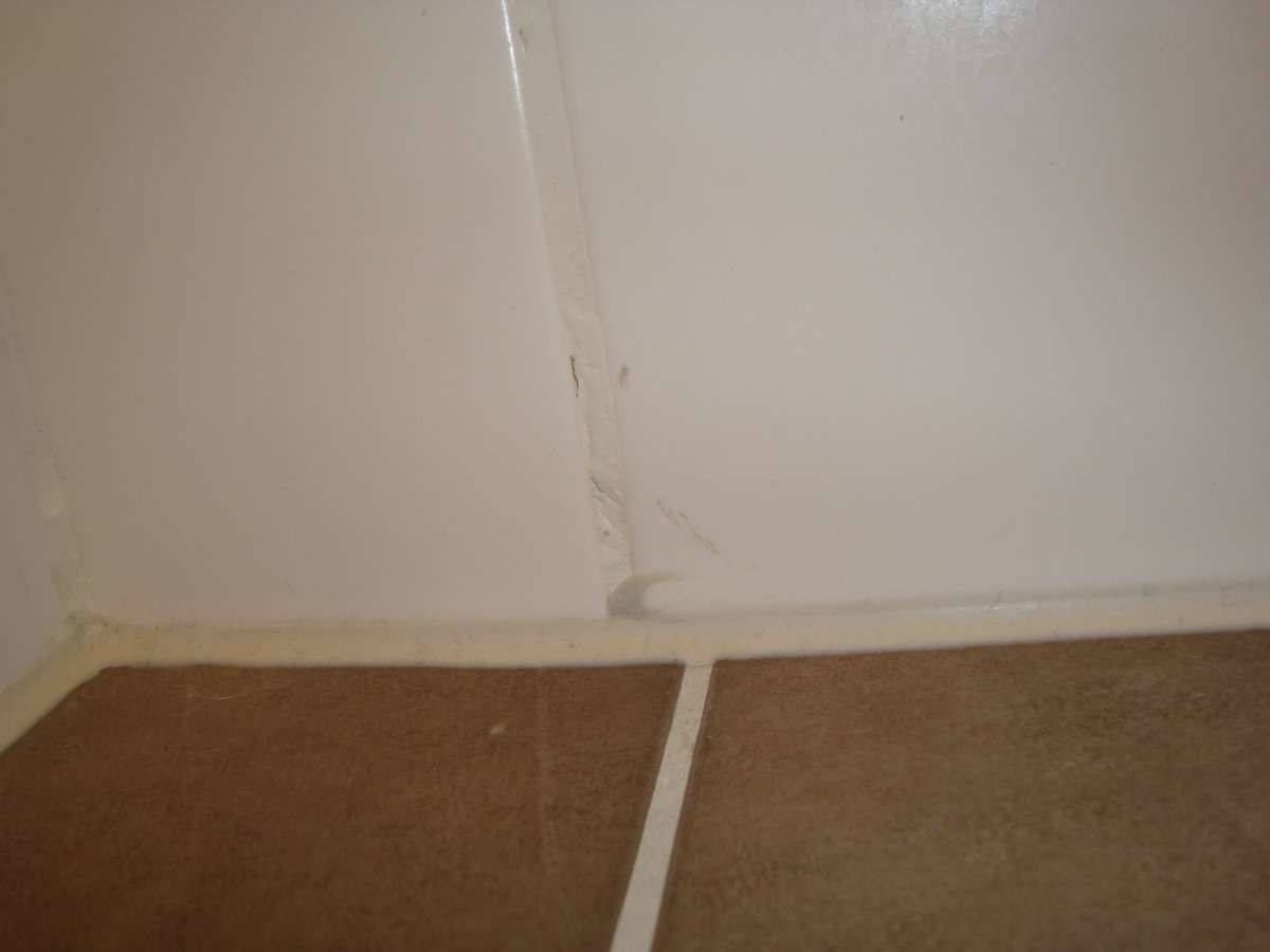

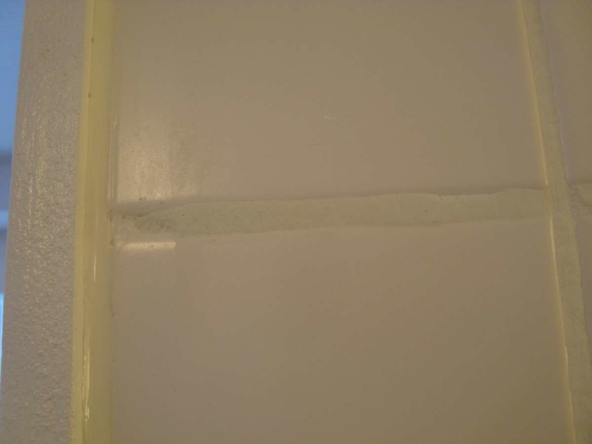

Så här såg fogarna ut.

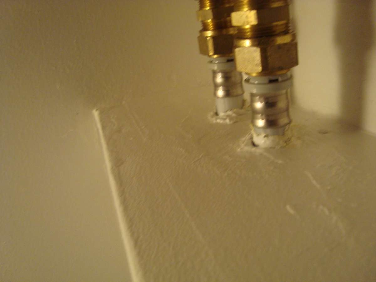

Vi ville ha en dosa i taket för att kunna anslut ev bubbelbad framöver, vid fick detta, et hål i tätskiktet som man oerhört fult smetat igen med silikon

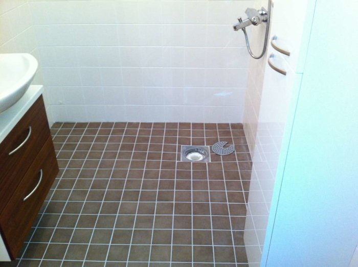

Inte kunde man lägga golvvärme heller

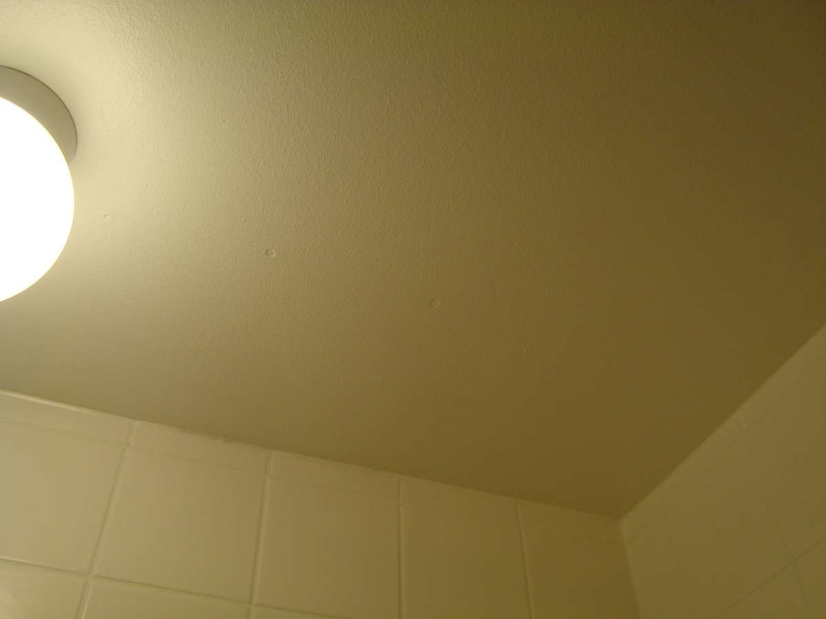

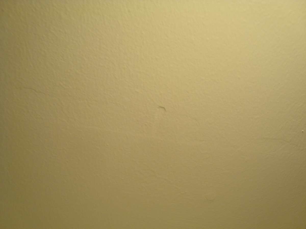

Detta är tvättstugan. Målning/spackling av denna kaliber "duger i ett sådant utrymme" enligt TBM

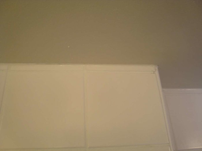

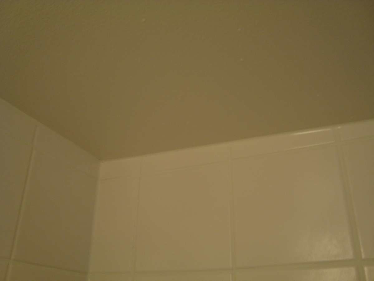

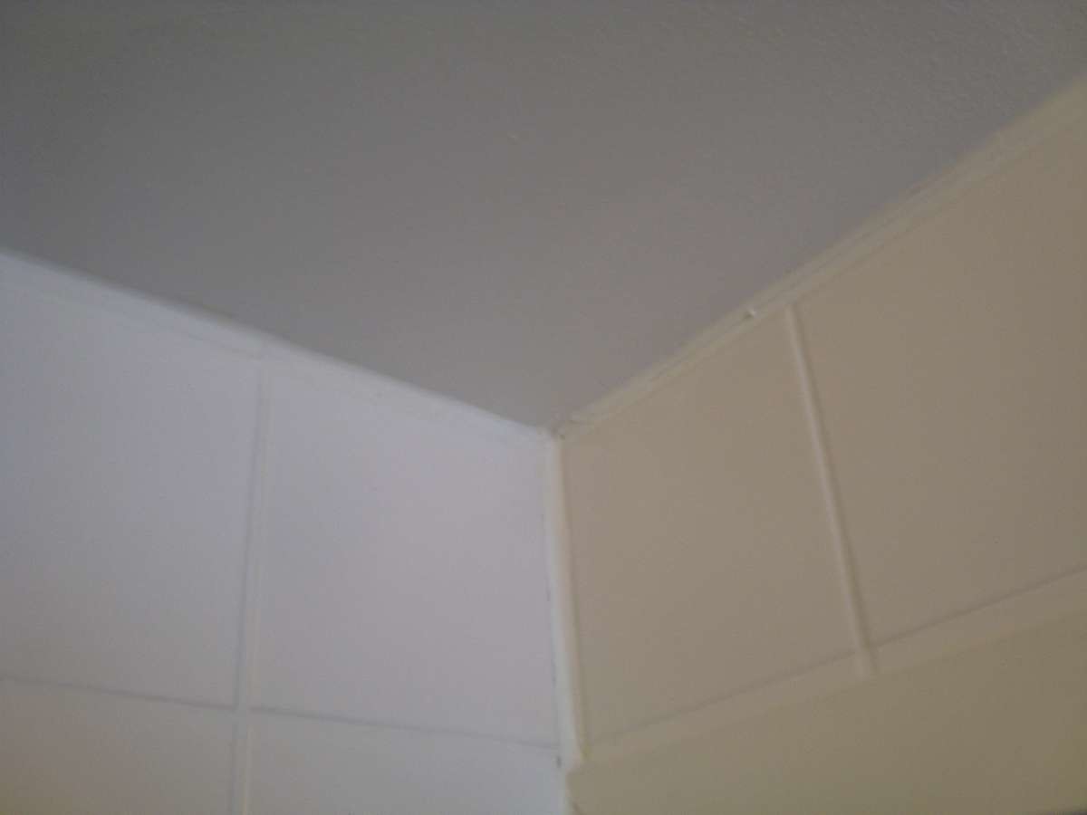

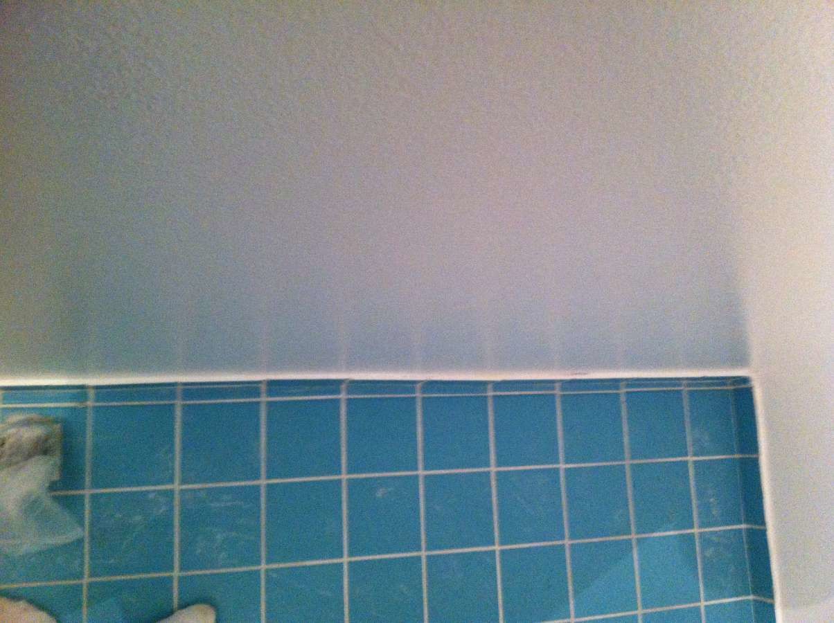

Så har rakt fick de till det nysatta taket. Riktigt snyggt

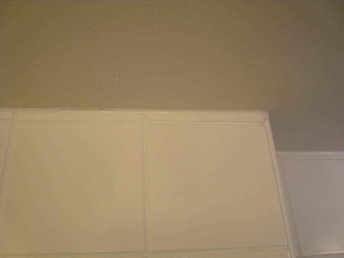

Riktigt snyggt målat även i badrummet.

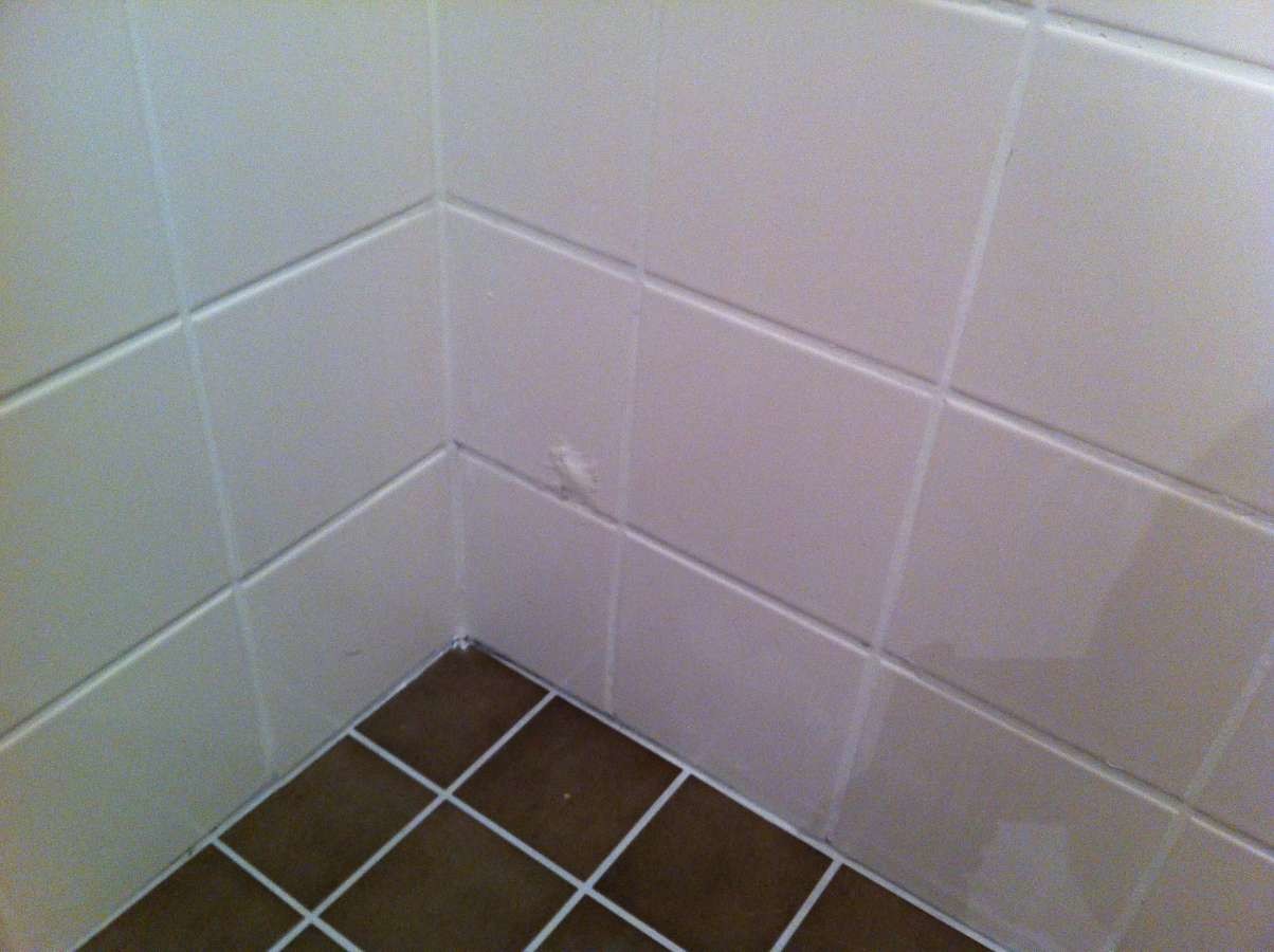

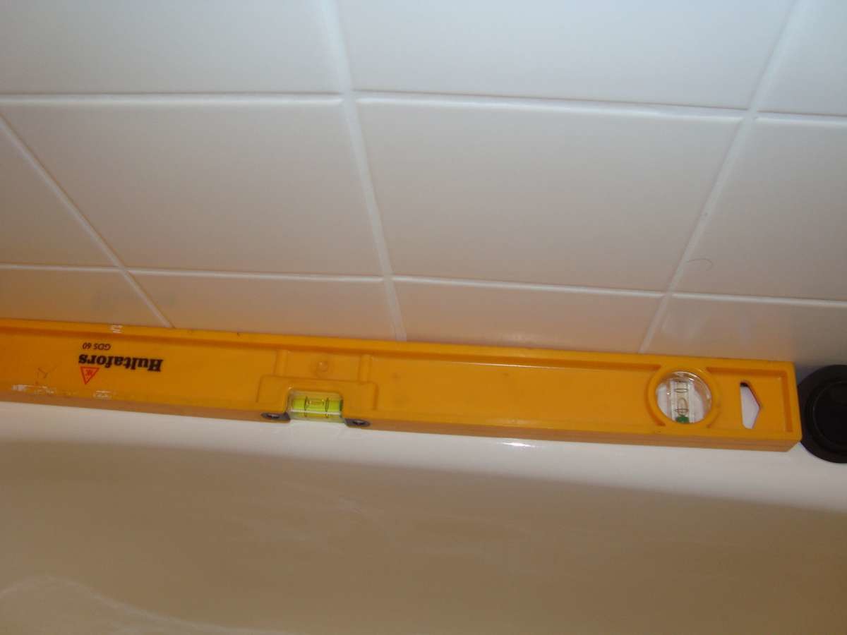

Man kunde även få kaklet att tanda

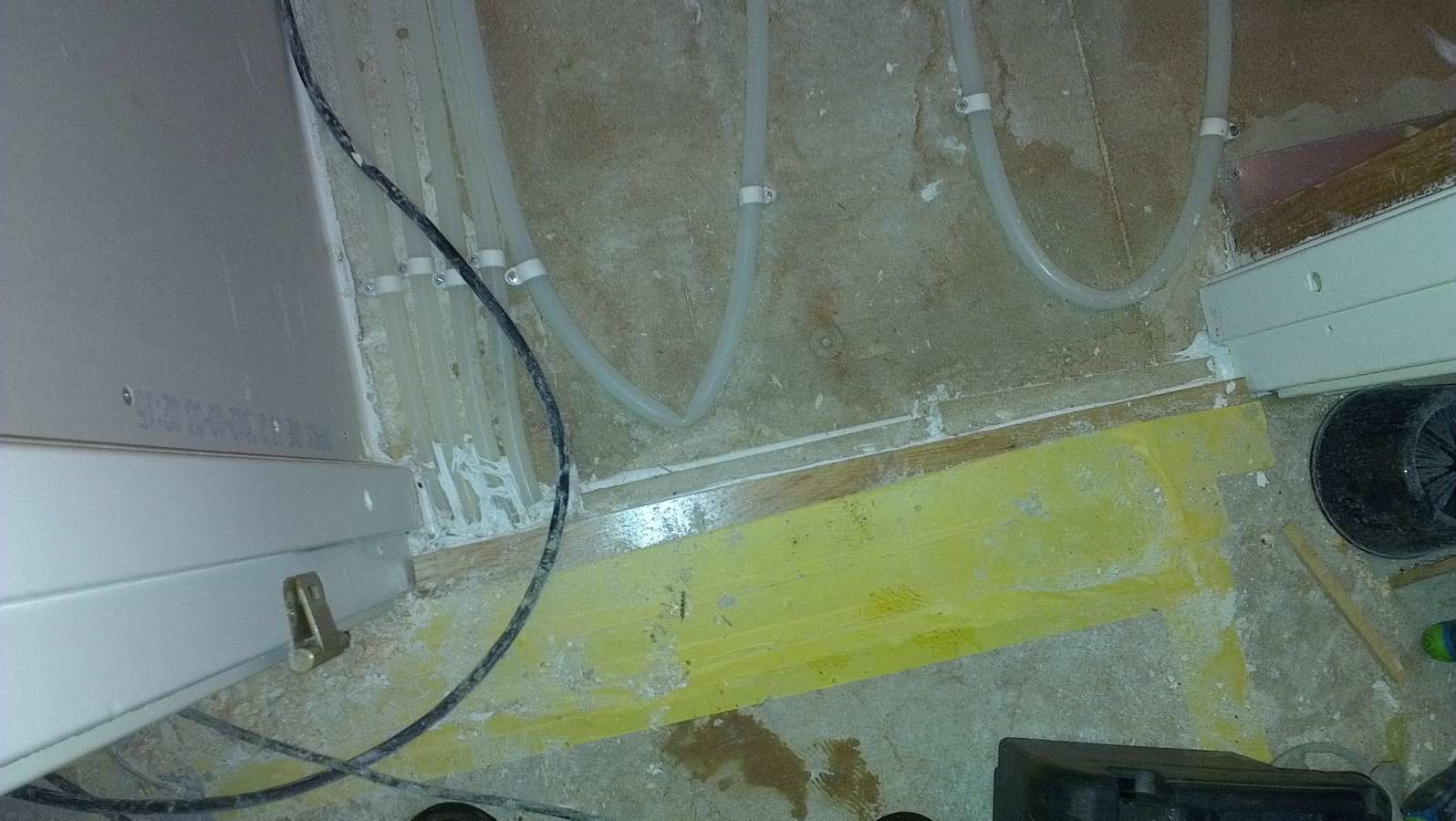

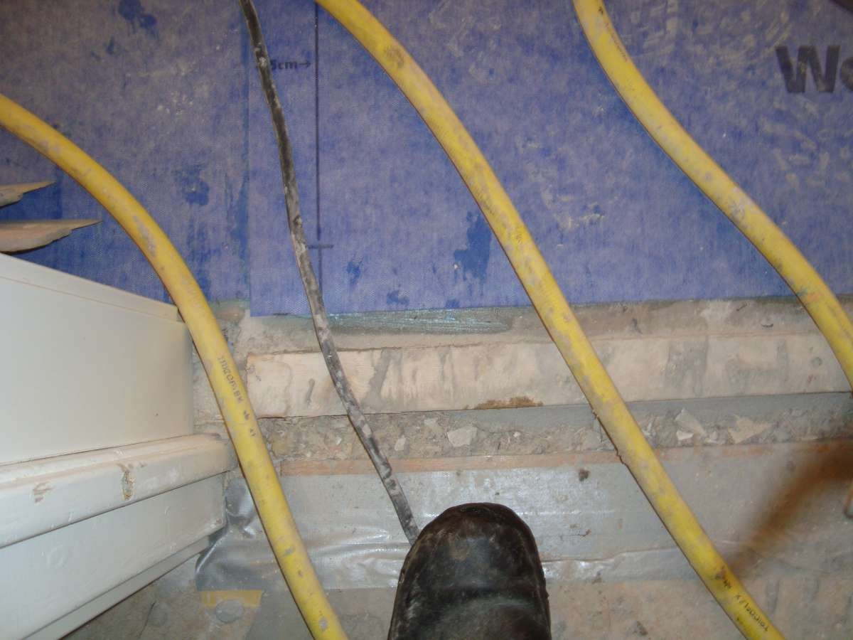

I tvättstugan har man dels sågat uppviket på väggen till häften, missat korrekt tröskel med anslutet tätskikt, ordnat bakfall naturligtvis samt spräckt tröskeln och skjutit fast den med spikpistol rakt över alla golvvärmeslangar. Man verkar dock ha missat dem som tur är.

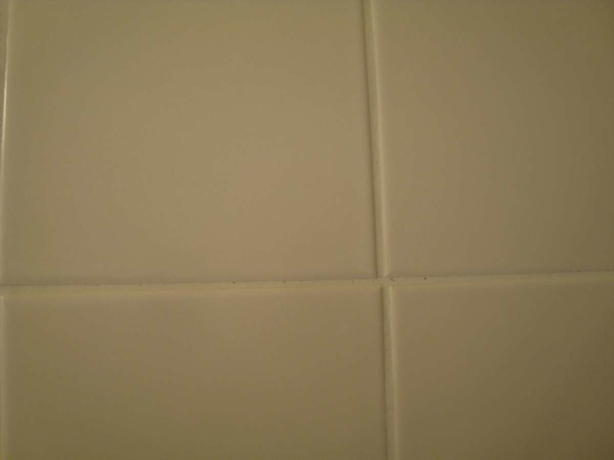

En snygg mjukfogning

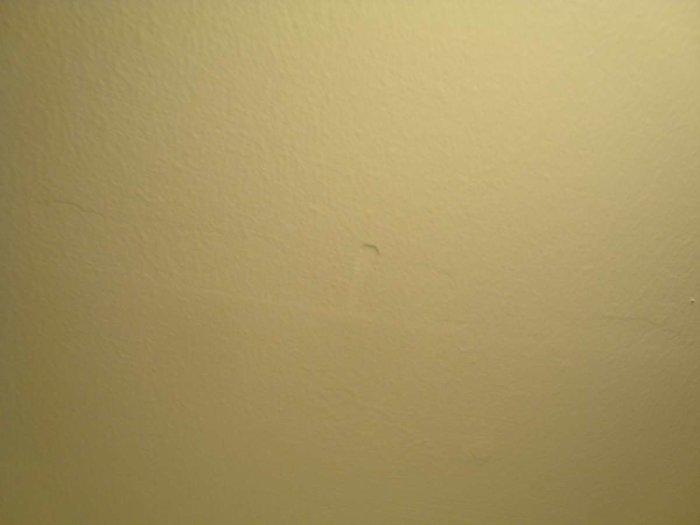

Såhär snyg blev en innervägg i tvättstugan. Fackmässigt?

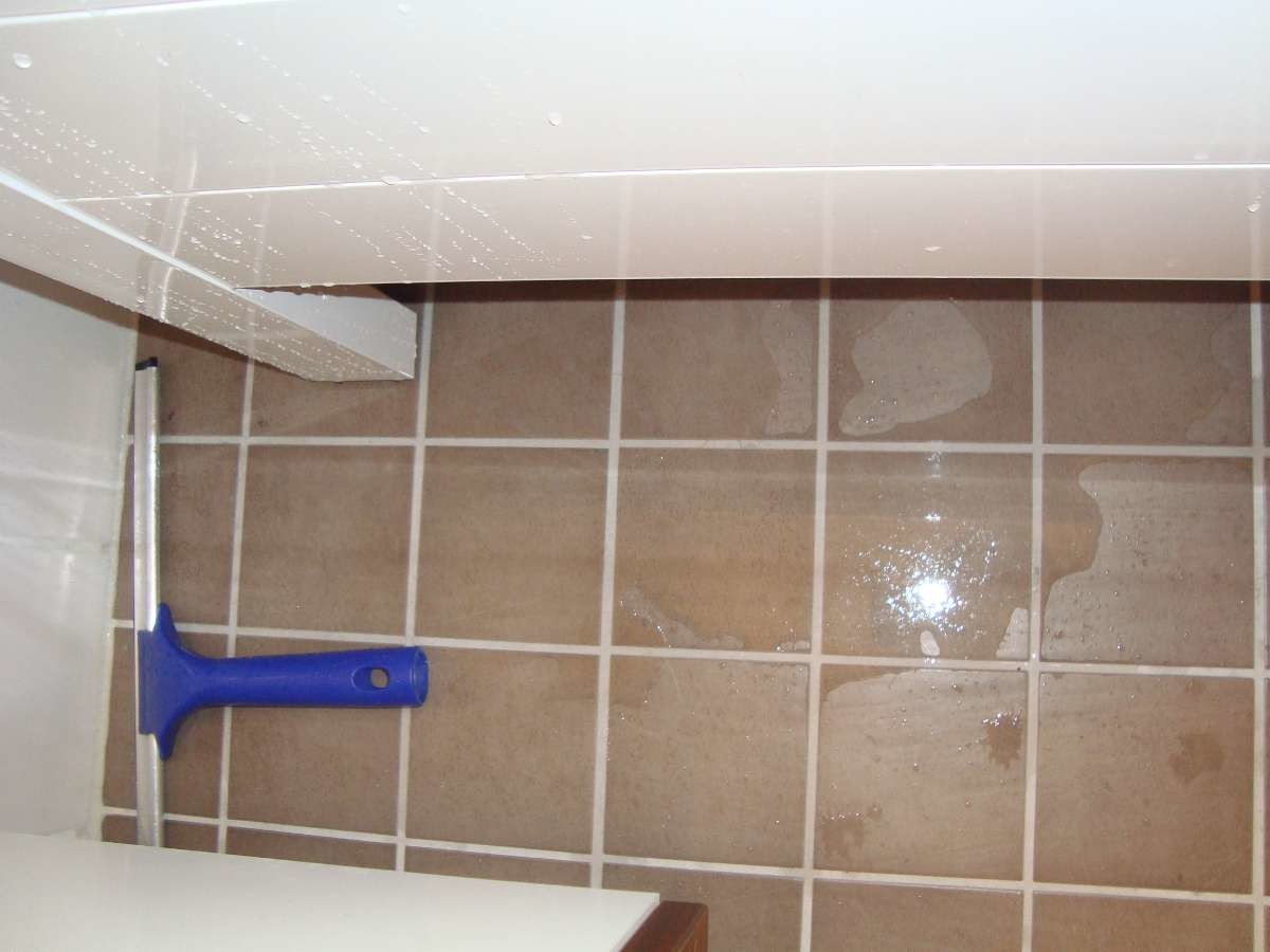

Det var inte bara i hörnet, hit utanför badkaret kom även vatten efter varje dusch.
Som synes

Kan tillägga att det enligt TBM inte förelåg något bakfall, varesig före eller efter deras försök till fix. Fick ett intyg från rivningen där det framgår att bakfallet låg i dugen. Föga överaskande.
