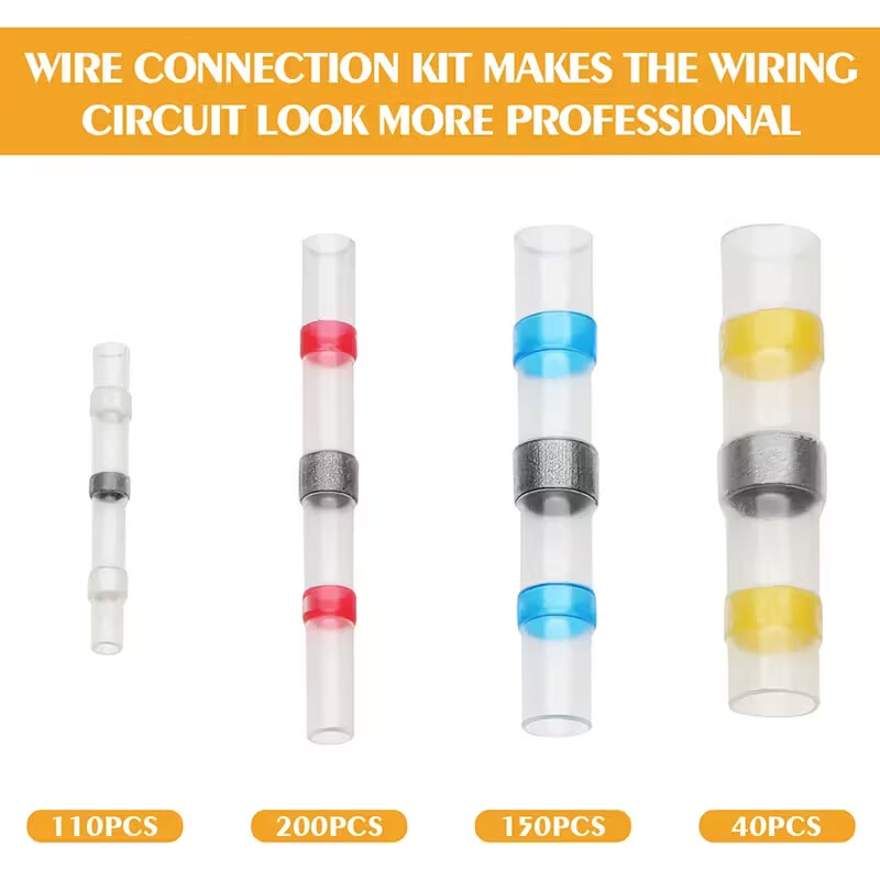

Vad är det för lödhylsor han använt?
MultiMan
Är det okända kinesiska lödhylsor med lågtemperaturtenn (tenn, vismut) så varierar kvaliteten väldigt och man måste dessutom hantera de på rätt sätt. De kanske har vanligt blyfritt lödtenn som kräver 400C för att smälta och det kan vara svårt att få till. Jag undviker personligen den typen och gör riktiga skarvar enligt trådskaparens inlägg. Aldrig krånglat.
Tänker på denna typen:
Fyra lödhylsor i olika storlekar och färger (vit, röd, blå, gul) med texten "WIRE CONNECTION KIT MAKES THE WIRING CIRCUIT LOOK MORE PROFESSIONAL".

Finns det någon form av standard som bra lödhylsor ska uppfylla?

Skulle lätt använda presshylsor i stället. Rätt använda ger de, kanske något icke-intuitivt, en betydligt pålitligare förbindelse i utsatta miljöer.
