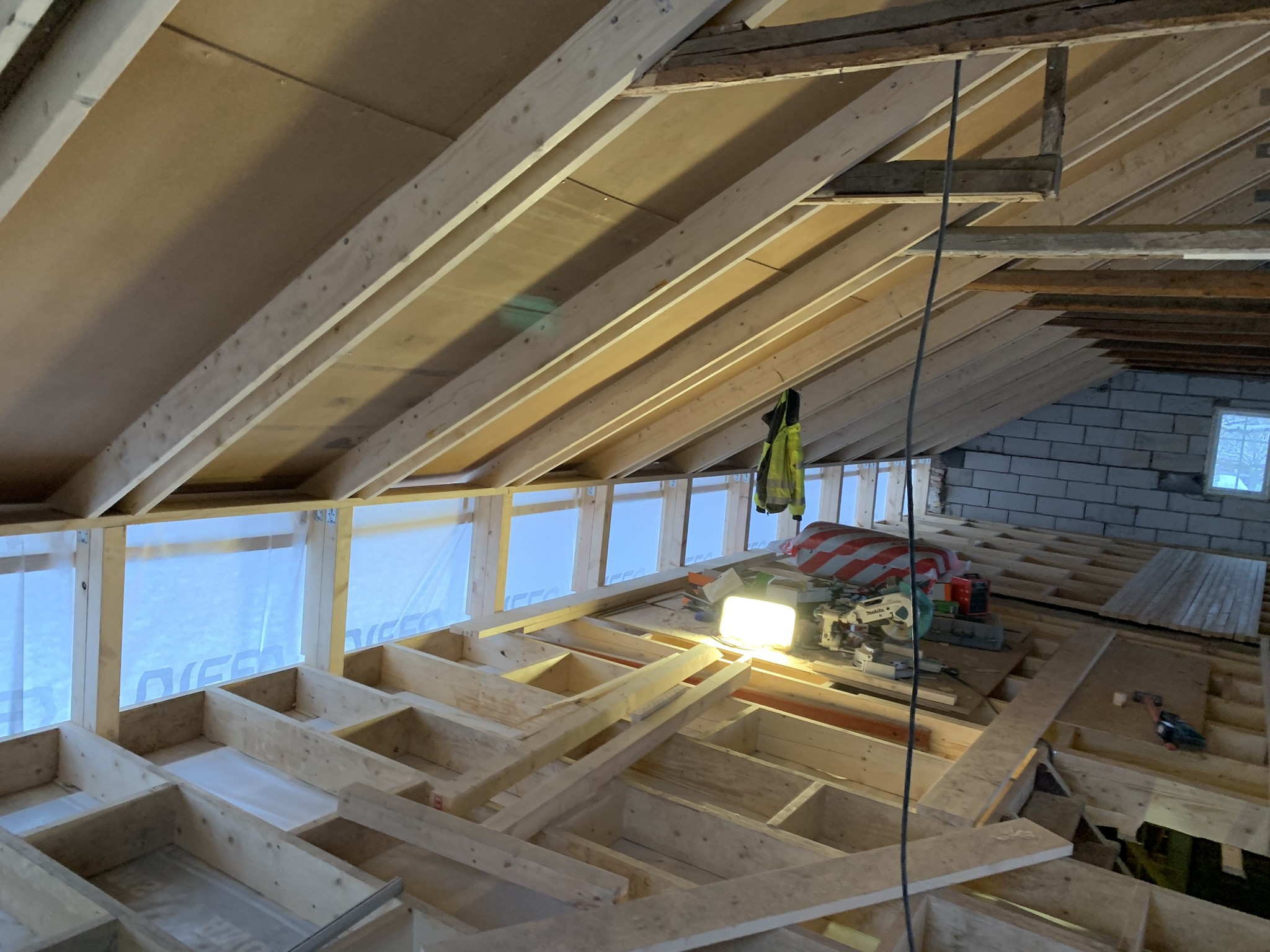

Slutresultat bygge:
Helt utriven lägenhet då det skulle bli enklare att byta golvbjälklaget om lägenheten var borttagen.
De har förstärkt grund med gjutna markfundament, Stålbalkar i väggar, bytt golvbjälklag samt helt ändrat takstolskonstruktion. Förstärkningarna sas vara nödvändiga för att klara av ökade belastningar vid snö och takisolering samt byte från plåttak till betongpannor.

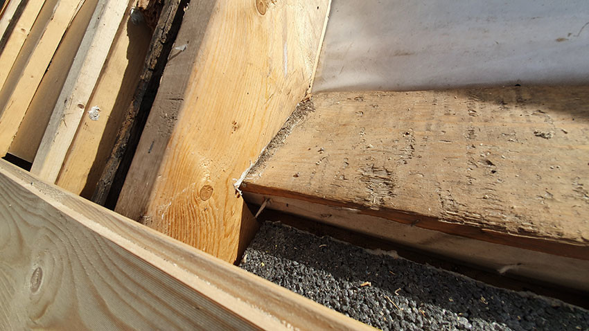

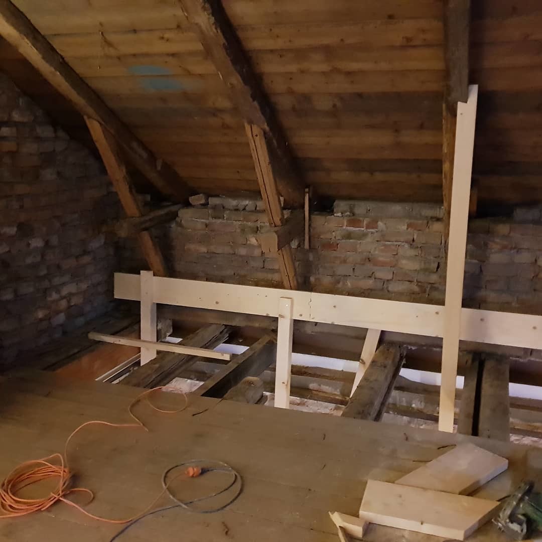

Just denna takstolskonstruktion är den riktigt heta potatisen:

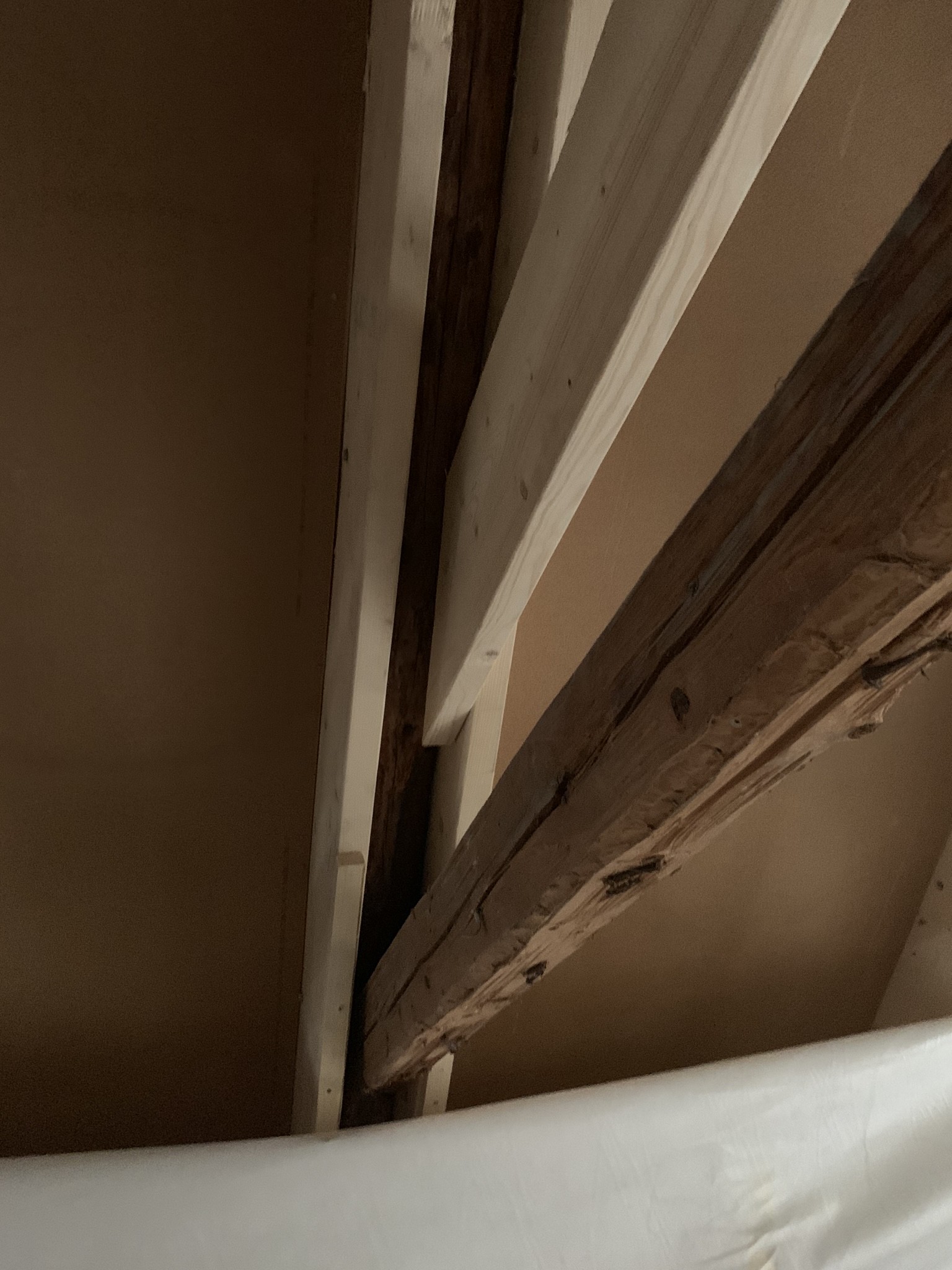

- De har tagit bort vägglivet (tidigare tegelvägg) på övervåningen och ersatt med träkonstruktion.
- Befintliga takstolar har modifierats så att snestävor tagits bort. Hanbjälke utbytt och uppflyttad.
- Nya hanbjälkar är inte fästa i takås med plåtar utan enbart 2 skruv på vardera sida.
- Takstol är inte fäst i hammarband med vinklar utan enbart 1-2 skruv dragna underifrån genom hammarbandet.
- De vet inte vilka laster takstolen klarar av då de inte gjort några beräkningar.
- De påstår att principiellt så har de inget ansvar för sin konstruktion längre då jag gjort förändringar i den. Förändringar: Bytt 100år gammal råspont mot ny. På frågan vilket sätt denna gamla råspont ingick i deras konstruktion så blir svar att den hur som helst ingår.

Jag kontaktade experten Martin Bjerking på Bo Bjerking Fastighetskonsult AB för att göra en egen besiktning av konstruktionen men han kunde inte genomföra en besiktning då bygganmälan och KA saknades och därmed även konstruktionsberäkningar.
Han föreslog istället att jag anlitar en konstruktör på Bjerking AB som kan kommentera och räkna på konstruktionen.
Detta är efter flera månaders nu gjort och hela takstolskonstruktionen är utdömd, men kan med enkla medel förstärkas (nya snestävor och spikplåtar). Hela konstruktionsdialogen drog ut på tiden då 2 Snickare saknade användbara underlag för vad som är byggt och räknat på samt inte klarade av att kommunicera på ett professionellt sätt med Bjerking.
