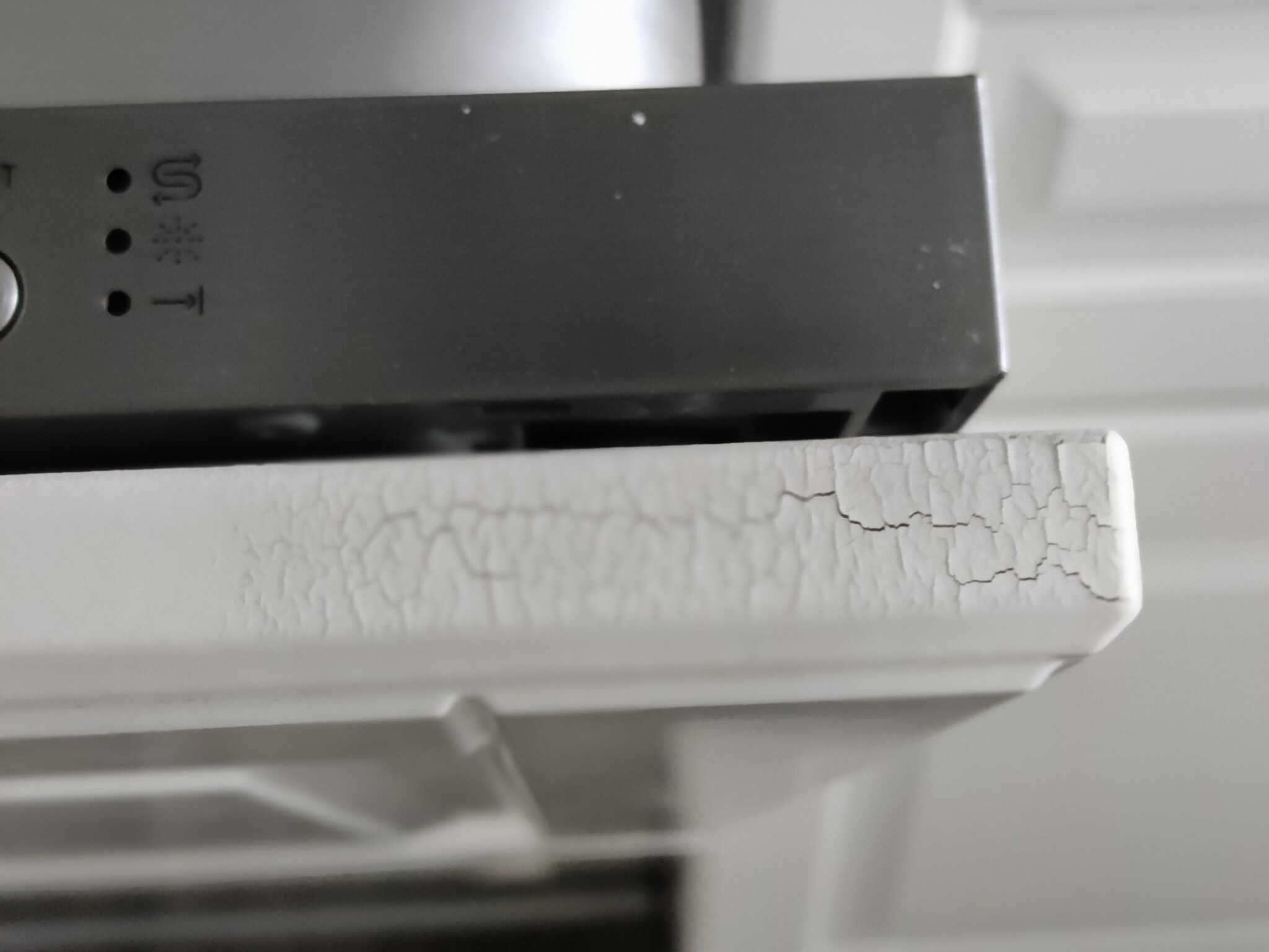

Vårt ikea kök är ca 3 år gammalt. Inredningen runt diskmaskinen har redan blivit fuktskadad. Färgen/ytan krackelerar. Diskmaskinen öppnar sig och varm ånga strömmar ut när den ska torka disken.
En vit dörrkant mot en grå diskmaskin, synlig förslitning och smuts, delvis öppen diskmaskinsdörr.
Förslitning, flagnande vit färg på en möbelyta nära en svart metallstruktur.
Som tur är går det att stänga av enligt följande:
Instruktionssida för Ikea RENODLAD diskmaskin, inställningar, AutoOpen-funktion, daglig användning, på engelska.
Tänkte bara varna andra att detta kan hända!

Är det någon skillnad på diskmaskiner som säljs hos andra återförsäljare? Ånga brukar sällan vara bra mot trä
F
Nej såklart. Så hur kan man sälja det då? Isåfall borde materialet runt diskmaakinen vara belagt med plast eller liknande.
EvertL och 2 till
Var det första jag stängde av på vår diskmaskin. Då har vi ändå handmålade luckor, men ville inte riskera något.
peopersson och 1 till
Varför köper du en maskin med automatisk lucköppning för då ? Speciellt en inbyggnads.

Var förra ägaren som köpte. Visste inte ens att funktionen fanns. Men efter köp så tänkte jag väl att det var en normal funktion numera och reflekterade inte mycket över det förrän nu när inredning blivit skadat.

Du ser inget problem i att ett företag säljer luckor och samtidigt en diskmaskin som automatisk öppnar och fördärvar luckorna?
Kätting och 22 till
Vi har ett nybyggt äldreboende med sådana maskiner. Fick efter 1 år nedslag av tillsynsmyndigheten pga sprickbildning som kan dra till sig smuts. Bara att byta ytorna överallt och stänga av den funktionen.

Det finns en speciell list man kan köpa för att sätta under bänkskivan ovanför diskmaskinen om denna inte tål fukt. Ikea säljer dessa.
