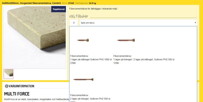

1 lager på stålregel står det klart och tydligt på hemsidan.
Fibercementskiva och skruvar för montering, text beskriver "1 lager på stålregel".

Det är en Heco-skruv, men den finns inte på Hecos hemsida.

Fibercementskruven är en Heco-skruv, men den verkar inte finnas i Hecos sortiment på deras hemsida.

Det där ser ut som en hårdgipsskruv. Cembriten är väl bara 9 mm har jag för mig. Gips är tjockare. Funktionsmässigt brukar det gå fint med hårdgipsskruv, men längden på gängan är anpassad för t.ex. golvgips.
