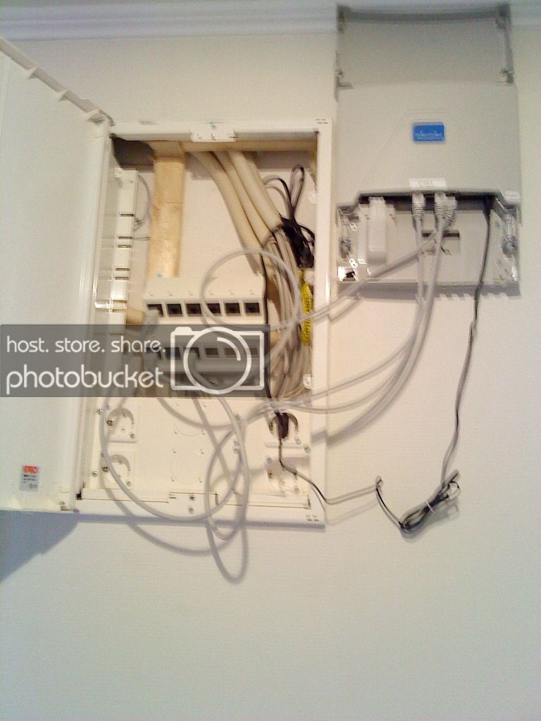

Det här ska föreställ medieskåp som vi betalat 23 000 för....

Inkluderade inte det priset även kabeldragningen av nätverkskablar i huset?

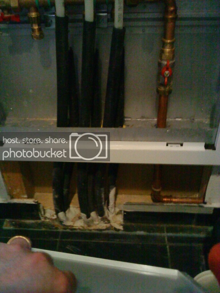

Vet inte ens hur jag ska förklara detta.... men från denna värmemodul rinner det vatten konstant! Vi har en badbalja under som blir fylld varje dag.

I modulen, var kommer vattnet ifrån? Det måste ju gå att se vilken koppling som läcker?
Dessutom så skall en sådan modul ha ett skvallerrör som mynnar i ett utrymme där vattnet inte gör skada, och snabbt upptäcks.
