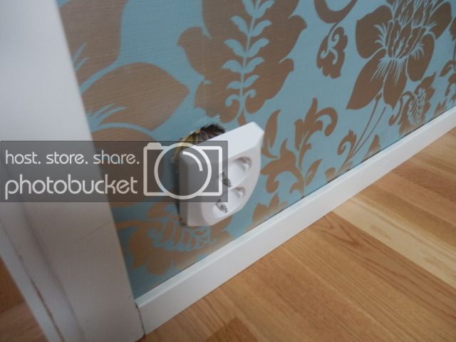

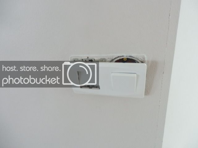

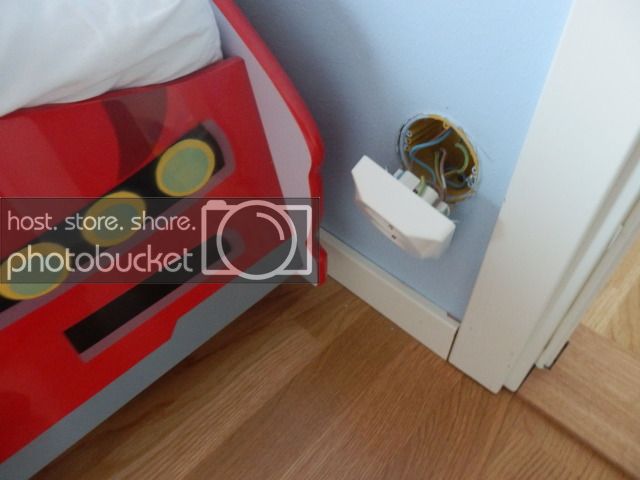

Så här ser ena uttaget ut i äldsta sonens rum.
Detta är en av uttagen i vårt sovrum, i rummet finns flera som ser likadana ut. De lossnar så fort man använde dom,spelar ingen roll hur försiktiga vi är.
Detta är på övervåningen precis vid trappan.
En dag satt vi och tittade på tv i allrummet när vi hör ett plopp och en skruv som faller ner på golvet....alltså plötsligt hände det
Dessa bilder är bara ett litet smakprov på ett otroligt välbyggt BOROHUS

Nu är jag ingen expert på hur uttag ser ut, men de där är misstänkt lika några jag sett på Biltema. Är det det mer av inredningen i Borohus som kommer därifrån?
Hmm...Malmbergs skulle jag tycka kanske???!!!
Men det är ju samma sak i en elektrikers värld så...
Ja,snart så kommer vi nog kontakta media!Glufsglufs skrev:Är det så att Borhus envisas för att försöka trötta ut er istället för att krypa till korset och fixa?
Det är typ sådana här saker ett TV-program skulle ta tag i, kolla upp hos husköparen som kommit i tvist, gå på byggare och försäljare, påpeka namnet på husbolaget ett antal gånger.....då skulle det hända grejer kanske istället för det lama som sker nu i byggfällan och fuskbyggarna. Nä, Sverker och Aschberg skulle ta tag i sånna här grejer!!!
Först satt det bara enkla uttag,efter men elbesiktningsmannen sa att det ska vara dubbla och efter mycket och men åkte Borohus försäljare och köpte dessa.hempularen skrev:
Elfirman som började med att åtgärda elfelen sa att säljaren köpt det billigaste skit han kunde hitta....
Ja....och som du ser så reagerades det direkt på det när bilderna kom upp :blushing:Isabel76 skrev:
Visserligen OT men jag har varit på byggen där elkonsulten påpekat att Malmbergs och liknande lågprisapparater inte får användas redan i handlingarna innan offerträkning.....tycker det säger allt om det hela...
