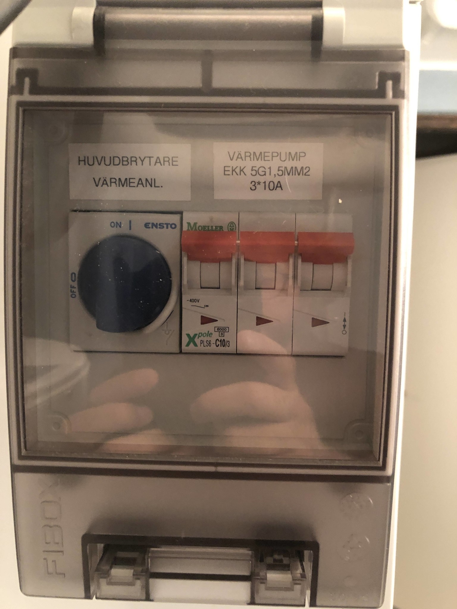

Är det detta?
  • Säkringsskåp med huvudbrytare för värmepump och etiketter som anger specifikationer.
Den är för matning av VP, har du manualen så finns det info var överhettningsskyddet sitter, ett badkar ca 200 liter behöver mycken VV för att det ska bli bra, sitter en termostat på VVB, höj den till 80 C

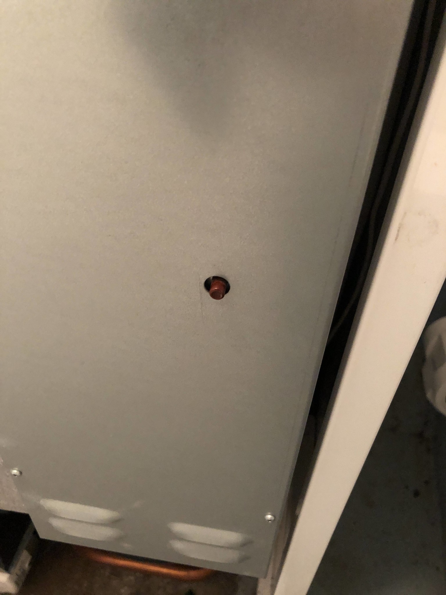

Man drar ut övre delen av fronten som sitter med magneter och lyfter av. Överhettningsskyddet sitter då nere till höger tillsammans med en automatsäkring.

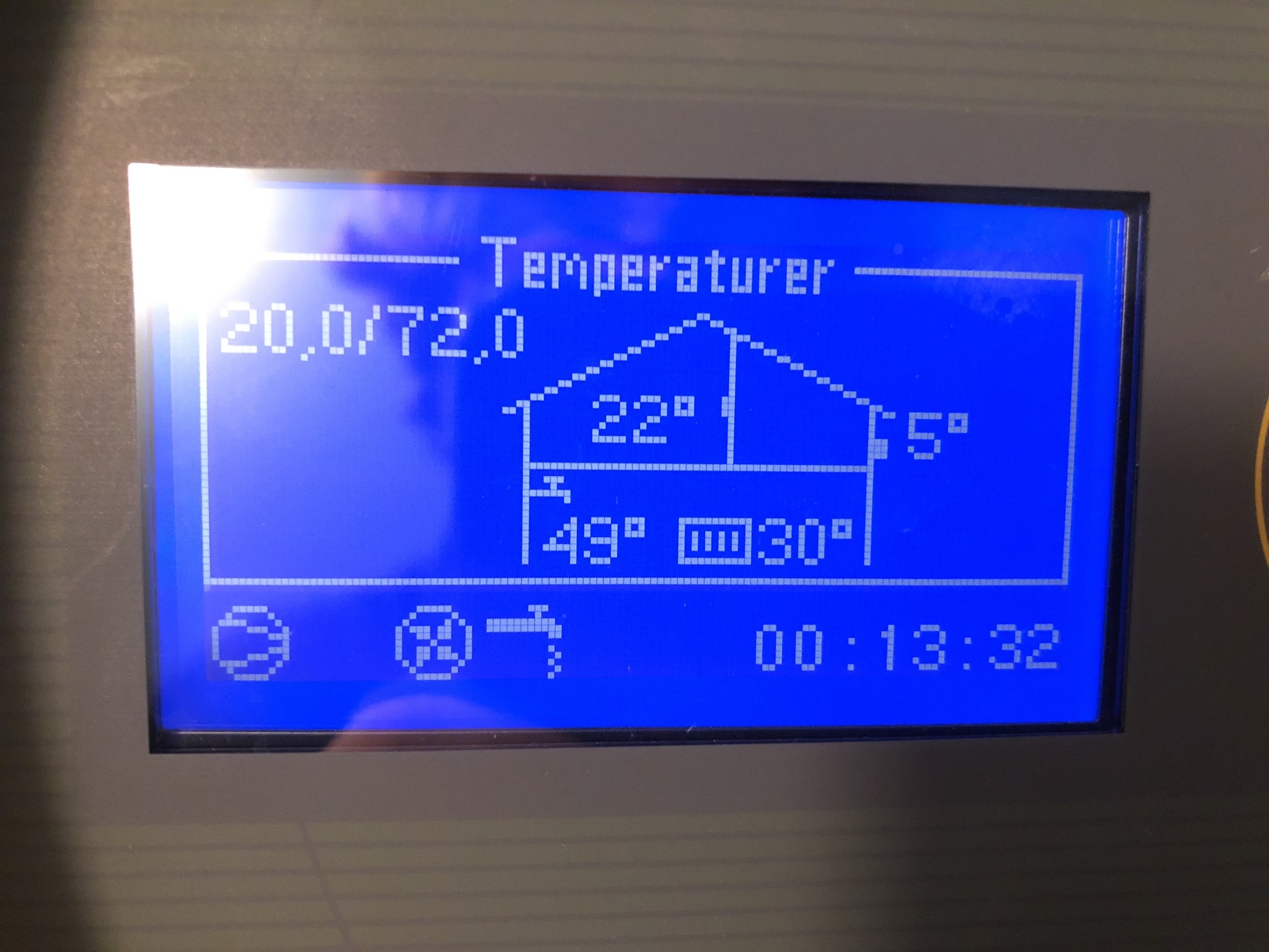

Vad står det för temperaturer på displayen på den?
Detta hittar jag som skulle kunna vara skyddet ni skriver om - hur ser det ut?
  • Grått plåtskydd med ett litet hål där man kan se något rött innanför.
  • Digital termometer som visar inomhus- och utomhustemperatur med tid och datum.
Ja, det är överhettningsskyddet. Tryck hårt på den och se om det klickar till.
