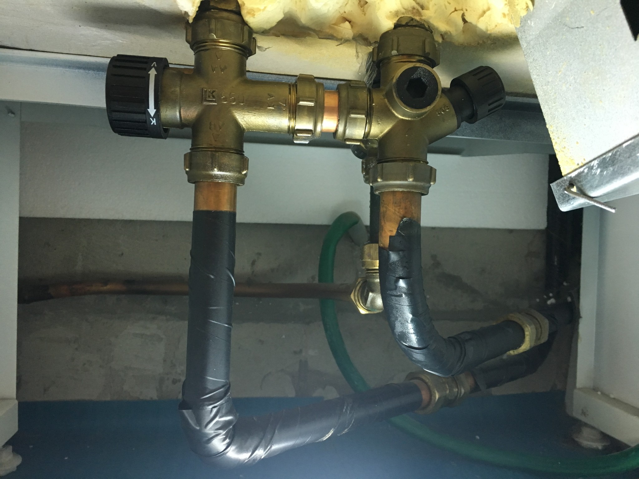

Blandningsventil och rörledningar i ett värmesystem under en vattenvärmare.
Nu har jag varit hemma hos farsan och kollat och testat lite och tog två nya kort.
Testade att tappa upp varmvatten i deras badkar direkt på morgonen när beredaren stått oanvänd under natten så att det alltså skall finnas 300L varmvatten att tillgå. Efter ca 3-4 minuters spolande så blev röret ut från beredaren kallt (det vänstra röret som går ut från beredaren direkt efter blandningsventilen). Dom första 3 minuterna så var röret riktigt hett. Uppskattar att dom får ut ca 50L varmvatten innan det blir kallt.
Jag skruvade på blandningsventilen. Först skruvade jag in den max och sedan har jag nu skruvat ut den max.
Om blandningsventilen är max öppnad skall inte allt varmvatten då strömma ut genom ventilen och komma ut i den blandare ma öppnar?
Se bifogade bilder på rör och spec.
Om du känner på det vänstra röret ovanför blandningsventilen samtidigt som du spolar. Om det blir kallt, så är det ett tecken på att stigarröret inuti beredaren har gått av.
Ok, skall försöka kolla det nästa gång jag är hemma hos dem.

Krilleman Krilleman skrev:
Se min CAD-ritning på problemet här:
[länk]
Tack! :)
Men om röret gått av så tolkar jag dina bilder att det borde komma kallt vatten först och sedan varmt vatten? Eller hinner det fyllas på med kallt vatten innan det varma kommer nedåt?
I vårat fall så är vänstra röret skållhett en liten stund för att sedan bli kallt.
:confused:
Krilleman
Precis det syndromet som blir om röret i beredaren gått av. :worried:
