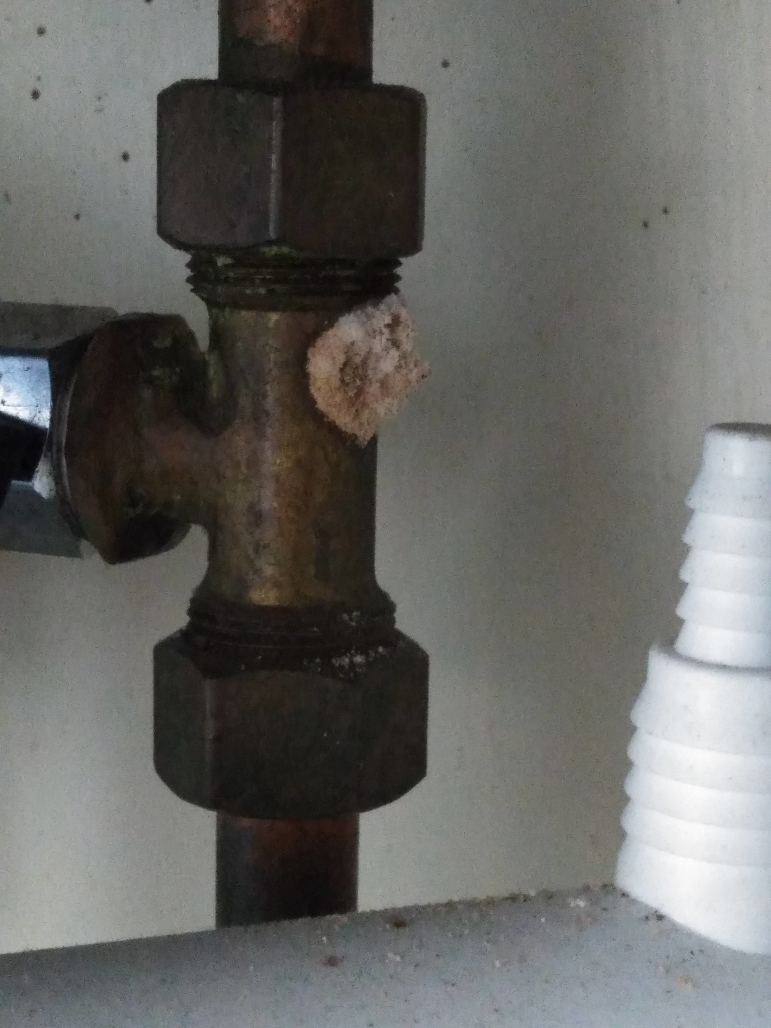

Har i köket något som sitter fast på varmvattenröret. Det smulas sönder. Kan det vara något material innehållande asbest? Rostigt varmvattenrör med smulande isoleringsmaterial påkopplat i en installation.
M MalinStr skrev:
Har i köket något som sitter fast på varmvattenröret. Det smulas sönder. Kan det vara något material innehållande asbest?[bild]
Det ser det inte ut som, mer som någon avlagring från ett läckage.
Men är du osäker så skrapa bort det och lägg det i en påse, det är inte farligt i den lilla omfattningen.
Tyvärr så kan det ju vara en koppling som har angripits inifrån och som läcker genom metallen. Man bör nog ta det där på allvar innan hela kopplingen delar på sig och ställer till med något.......Ser ju liksom inte ut som den gängade kopplingen läckt så har det inte stått nån skurborste mot där och lämnat nåt efter sig så lutar det nog åt annalkande tråkigheter om man inte gör nåt åt det.
Tack för ett vettigt svar.

Det klart. Det är en liten por. Troligtvis ett tillverkningsfel anno 1920, eller så.
Någon fara på taket, föreligger med all säkerhet inte.
Staffans
Som staffan säger. En por. Microläckage.
Skrapa inte bort det för då kan det börja läcka mer.
Byt ut kopplingen inom en när framtid, men det är troligen inte akut.
Det ser ut som en gammal securex-koppling så lite ombyggnad krävs
MalinStr
Finns nog ingen som kan hävda att det inte är nån fara. Även om det är en por just där det läcker så kan ju kopplingen vara uppäten på fler områden där det inte brutit igenom än. Kan ju vara lövtunt runt om........Den enda som vet sen är ju den som byter kopplingen.
Har själv bytt gamla liknande kopplingar som gått tvärs av när man dragit lös dem.
Risken för läckage, kan vi dividera om i oändlighet, grundat på våra olika erfarenheter.
Men ense kan vi vara att de mineralavlagringarna inte uppstår under en natt. Utan snarare flera år. Så någon akut fara föreligger inte.

Nä inte avlagringarna men kopplingen kan likaväl vara försvagad på insidan..........Visst det är bara en por som läcker men det betyder ju inte att det är en por genom 5mm oskadat material. Poren kan ju ha blivit för att det är för tunt just där och pytteaningens tjockare på andra ställen så det inte gått igenom än.........
