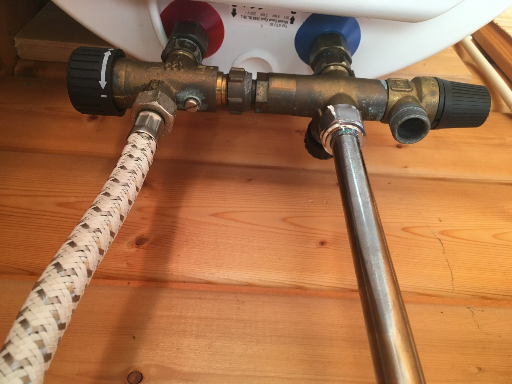

Ett foto på undersidan av VVB och om det finns någon för dig konstig rördel , underlättar för forumet att se funktionen

En bild på hur det är kopplat på din beredare under lättar.

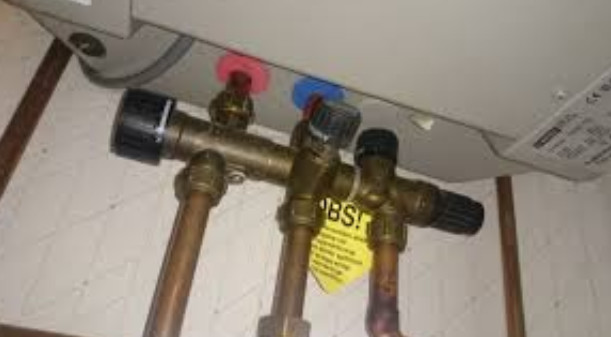

Ofta sitter det en ventilkombination som har alla saker man behöver. Likt min bild som jag snott härifrån. Men det är långt ifrån alla som har detta.
  • Kopplingsdetaljer under en vattenberedare med en märkt ventilkombination och färgkodade ventiler.

Varmvattenberedares anslutningsrör med kallvatteninlopp till höger, visar tecken på överhettning.
Är tillbaka i stugan idag och kan ta en bild. Röret för Kallvatten in till vvb till höger blir alltså varm. Svalnar direkt efter någon minuts användning (då nytt kallvatten flödar in gissar jag) men röret blir skållhett flera meter ner och bort några minuter efter att jag stängt av duschen igen. Är detta ok? Har som sagt inte detta fenomen vid andra vvb
Har samma fenomen på landet att inloppsröret blir varmt, känns som om "värmeväxlingen av utflödande vatten" överstiger nedkylningen av inkommande vatten. Koppar leder värme bra. Vår trycktank står i samma rum som varmvatten beredaren så inkommande vatten är inte speciellt kallt.
