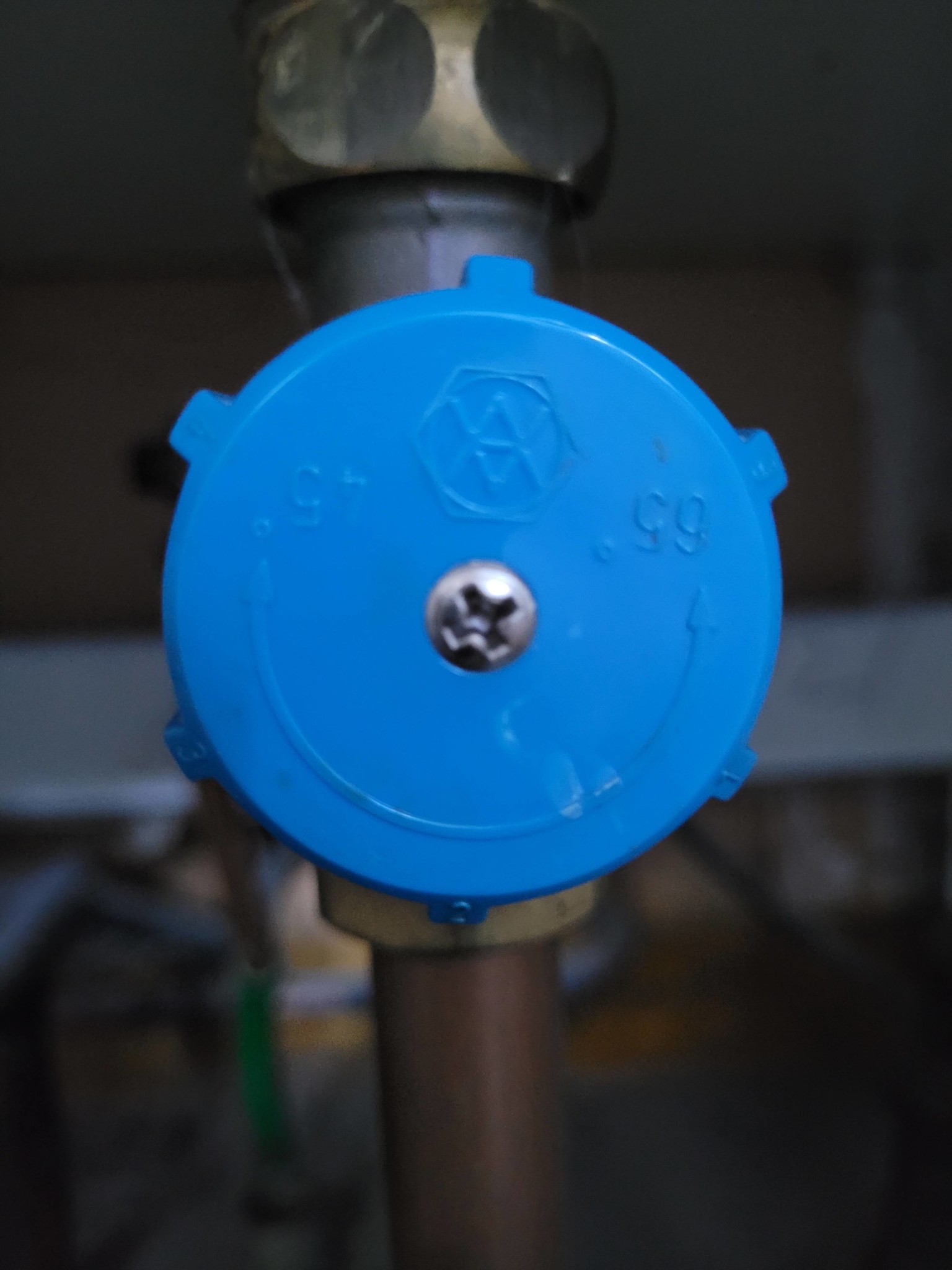

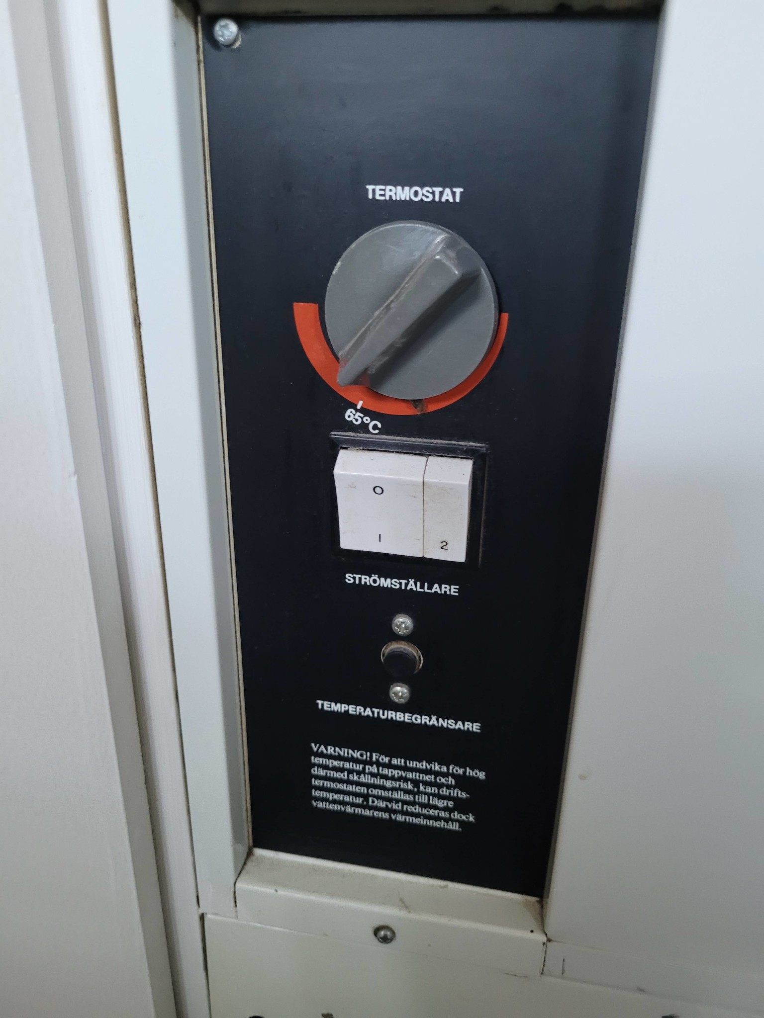

Har Thermia MK 17 300 L.
Var hittar man återställning för överhettningsskydd?
Misstänker att den slagits ut.
Varmvatten tillförseln står på max (+65).
Har som varmast vatten +41
Mvh Robban

Prova tryck hårt på Temperaturbegränsare. Kollat säkringarna?
Hur märker man att det har återställts?
Låter mer som om en säkring har gått.
Kollat huvudsäkringarna?
Ibland åker inte pärlan bort från säkringar som gått.
Bytt alla för att vara säker.
