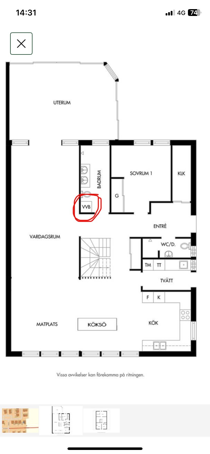

Hjälp! Vi har tittat på ett hus i helgen som vi ändå tycker är ganska intressant. MEN!: placeringen av varmvattenberedaren får oss att kräka.... HUR kan man placera den så dumt i badrummet?! (Den är alltså massiv!!) Någon som har tips på vart man kan placera den och om det är ett svårt och dyrt ingrepp? Självklart ska vi leja bort arbetet men vill veta om det kommer bli ett för stort projekt..
  • Planlösning av hus med badrum där en stor varmvattenberedare (VVB) är markerad i rött.
Var finns inkommande vatten och mätare? Det hänger ju lite på hur matningarna är dimensionerade men visst går det att byta plats. Tvättstugan låter ju mer normalt.

åh bra fråga... tänkte inte alls på att kolla det. Gissningsvis i tvättstugan men får höra med mäklaren..
Vad är det för massiv VVB då?
Golvstående modell?

I källare eller krypgrund är tänkbara platser om man vill frigöra dyrbar bostadsyta.

Om man inte tycker att man behöver ha en dusch på gäst-wc skulle man kunna ta det utrymmet.

Om du ställer tumlaren på tvättmaskinen kanske du får in en värmepump eller vvb i tvättstugan.

I ärlighetens namn så tänkte jag inte ens på det! Såg bara denna massiva klump ta upp alldeles för stor del av badrummet. Helt jäkla malplacerad

Ligger det ute på Hemnet eller hos mäklare så vi kan få se malplaceringen där och eventuella hitta lämpligare ställen att ha den på?
Hur ventileras huset? Det finns kanske möjligheter att låta en frånluftsvärmepump placerad i tvättstugan värma varmvattnet?

Den finns inte med på bilderna! Finns endast på planritningen… vi blev lite överraskade så att säga när vi gick på visning. Visserligen står det ju på planritningen men varken jag eller min man kollade tydligen så noga på den… annars finns huset på Hemnet. Skåne, Vellinge kommun, talltitegatan 37

Självdrag…
Funderat på mekanisk ventilation?
