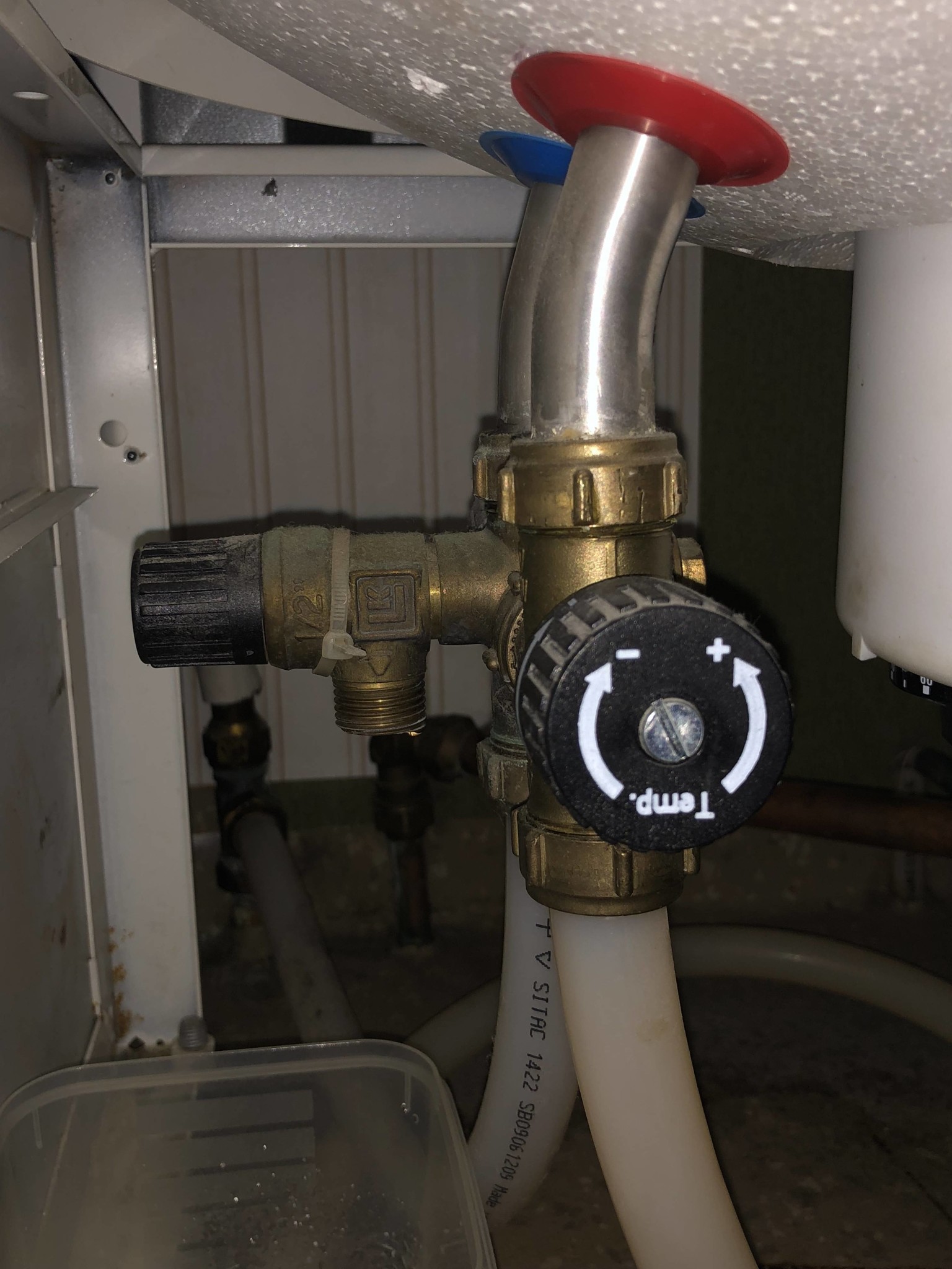

Nyinflyttade i hus och så märkte vi plötsligt att det rann lite vatten från varmvattenberedaren och man ser att ett ”uttag” är öppet vart ska den vara inkopplad eller ska den vara pluggad?
Bifogar en bild.
  • Varmvattenberedare med öppet uttag och synliga anslutningsrör under ett hus.
Är det inte säkerhetsventilen? Den ska öppna lite för att lätta på trycket, när vattnet värms och då utvidgar sig.
Det är en säkerhetsventil och ska helst mynna ut ovanför en golvbrunn. Det kan komma en liten skvätt när man tappat mycket varmvatten, då den släpper ut övertrycket när vattnet expanderar pga uppvärmning. Om det rinner hela tiden så behöver man byta den. Den får inte pluggas!!
Det är utloppet på säkerhetsventilen. Den får under inga omständigheter pluggas!! Testa att vrida på den lilla svarta ratten till vänster. Vrid snabbt och kolla om den tätar. Gör den inte det, behöver den bytas.
Edit: tvåa på den. ;-)
Det är säkerhetsventilen. Den får absolut inte pluggas. Eftersom vattnet i beredaren expanderar när det värms upp så kommer det alltid lite vatten ur säkerhetsventilen, särskilt när man använt mycket varmvatten och det värms upp nytt vatten igen. Därför bör ett rör dras från säkerhetsventilen till exempelvis en golvbrunn eller annat avlopp.
Edit: Värst vad många vi var som svarade nu då. Vi är ju i alla fall rörande överens.
Oj tack för alla snabba svar! Ok absolut inte plugga, den har slutat rinna nu men ska vrida på svarta knoppen nästa gång den börjar rinna och kolla om det slutar.

Det är faktiskt bättre att testa funktionen, när den inte själv har öppnat. Funktionen är normalt så att den öppnar mer och mer fram till en punkt ( typ 0,5 varv) där den stänger tvärt med en liten smäll.
