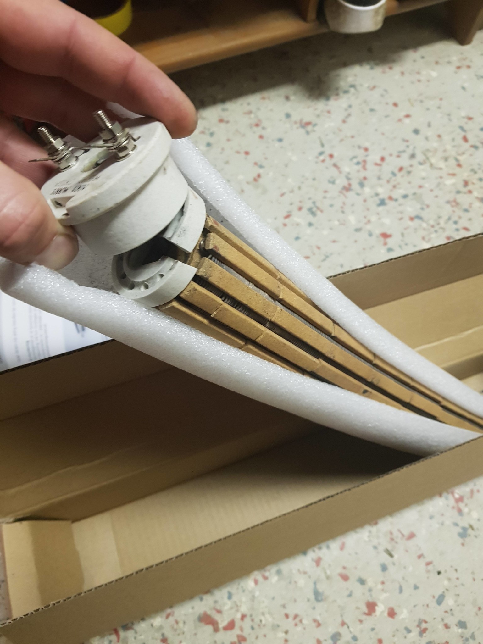

Det här är en klassiker med Metros beredare; det är steatitelementet som leder över ström till dyktuben den är instucken i. Alla symptomen stämmer, slumpmässigt lösande jordfelsbrytare över en längre tid som slutligen eskalerar och leder till total kortslutning och att säkringarna går.
Jag har bytt ett sånt element åt en kund, i våras.
Symptomen var ganska exakt så. Han hade haft lite tjuvlösningar av JFB och slutligen hade även säkringen till VVB löst som indikerade ungefär var problemet kunde ligga.
Jag meggade (i kallt tillstånd) och allt verkade bra så vi provade att först koppla förbi JFB och då blev det kortis som löste säkringen efter någon enstaka dag. Då bytte jag värmepatronen och det funkade bra.

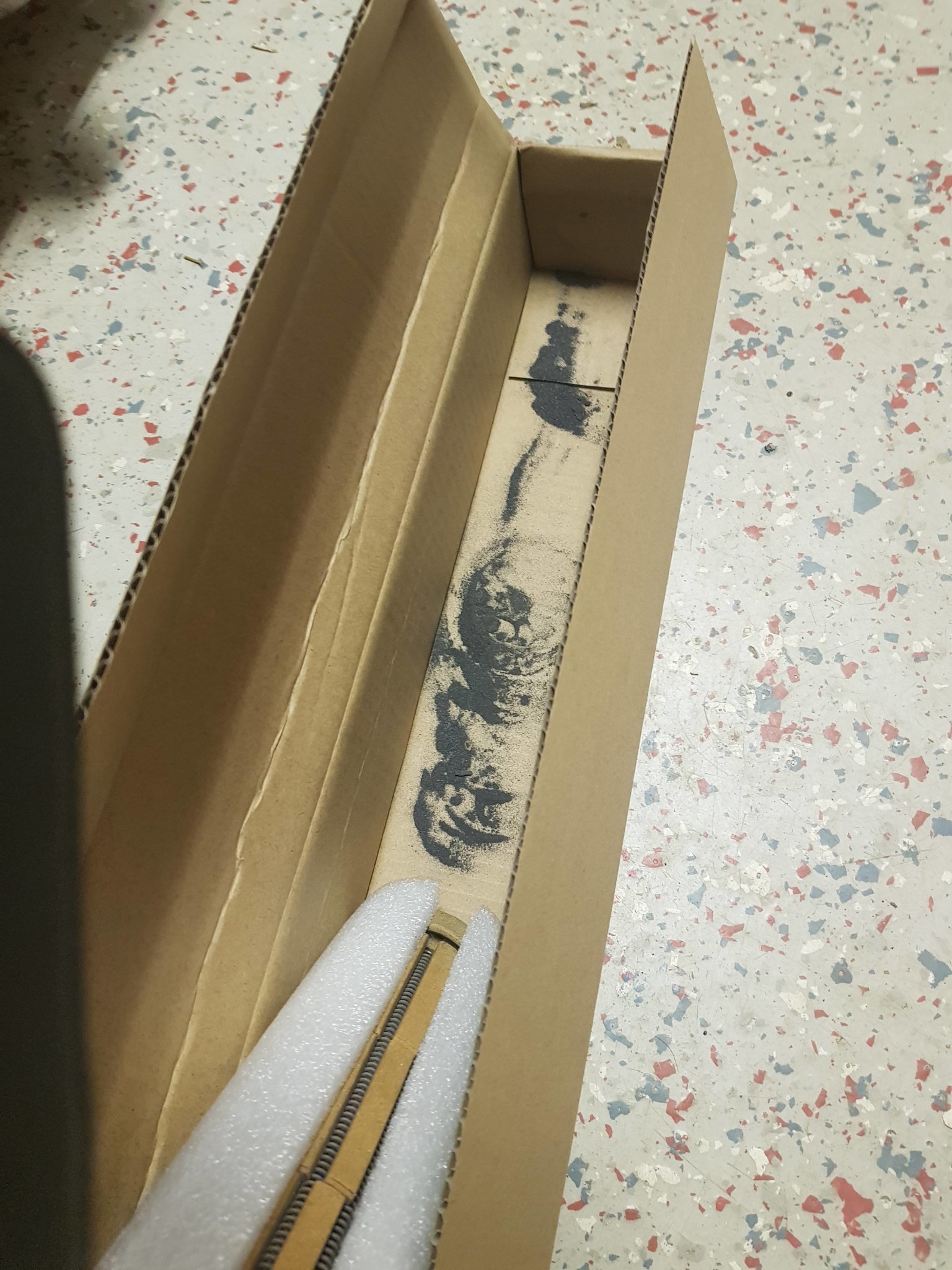

Jag tar ut mitt element och gör rent med en flaskborste en gång om året, mäter även anoden. Har funkat än så länge...

Jag undrar om det verkligen är flingor av järnoxid från dyktuben som leder till dessa problem med kortslutning. Jag har ju genom åren bytt ett antal steatitelement och det har inte funnits några tecken på flingor men ibland på svart järnoxidpulver. Jag gissar att det är värmeelementets tråd håller för låg kvalitet, får lokal varmgång och brinner av. Eller så är det ett kombinationsfel, vi talar ju om händelser som sker med några års mellanrum.
Hand håller ett demonterat element med synliga värmeslingor och rengöringsarbete.

bytte just... ändå mäter jag och gör rent 1 ggr / år.
