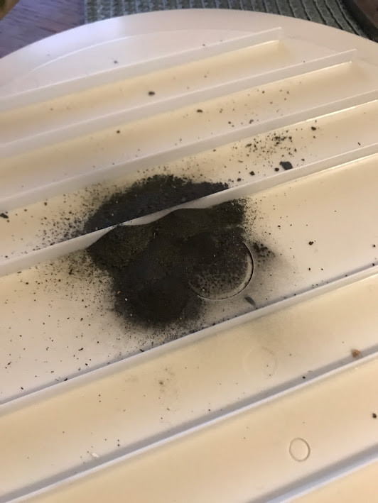

Inne på tredje varmvattenberedaren på 20 år, ena bytet var dock framförallt för att öka kapacitet. Men denna är dock inte mer än 5-6 år gammal. Nu går emellertid säkringarna här så något är fel. Värmare ska i dessa metro inte ha kontakt med vattnet. Anod inte bytt, korkat då jag känt till men inte åtgärdat som sig bör. Diverse tips, om ditt o datt men osäker på tillförlitligheten.
Skruvade av bottenplatta och hittade det här spånet på plattan??
Svart spån och damm på den vita bottenplattan av en varmvattenberedare.

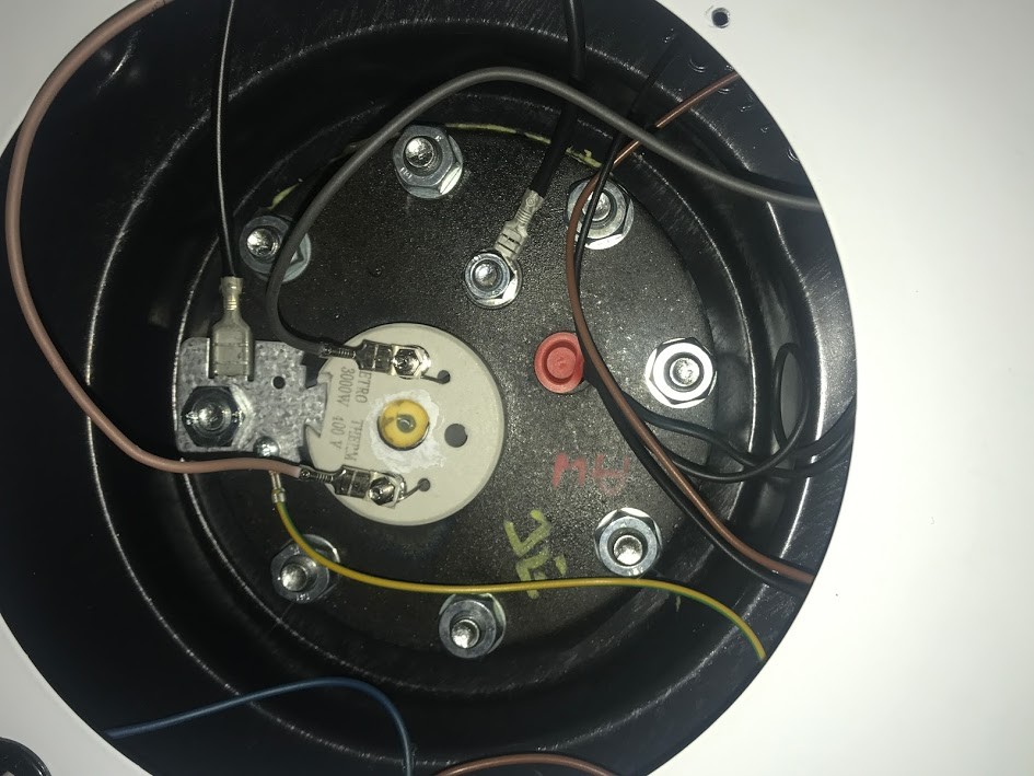

Inget konstigt här direkt, ska väl vara värmeelement i mitten, får väl skruva av o checka av den också. Vad och var är relevant att mäta här egentligen?
Närbild av en öppnad varmvattenberedares bottenplatta med elanslutningar och spån.

Mät resistans i elementet, med minst en av anslutningarna till den bortkopplad (och spänningen bruten). Den ser ut att gå på två faser, så du måste bryta alla säkringar till den.
Mär även resistans mot jord (plåthöljet) från resp. anslutning till elementet.
Resistansen i elementet borde vara ca 50 ohm. Resitsans mot jord bör vara oändlig.
Har du en jordfelsbrytare som täcker den här gruppen, löser den ut? Om den löser ut så har du kortslutning mot jord.

@hempularen Jordfelsbrytaren går ibland, men inte alla gånger. Slagit upp jordfelsbrytare o säkringar kanske 4-5 gånger senaste dagarna, jordfelsbrytaren 2-3 av dessa tillfällen.

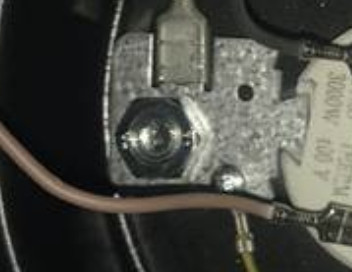

Lite långt , jag har delar till den , Felet är i steatitpatronen , blir liksom flagor som lägger sig till jord och JFB löser samt att säkring kan lösa , lossa tamparna på den och den stora muttern så kommer patronen rakt ner .
håll i patronen med handen när du tar bort blecket ( är lite tyngd på den ) ev. flagorna ramlar ut , du får kolla så inte den tråd som sitter i mitten på den har smält och gått av .
Har du tur kan du sätta tillbaka patronen och det fungerar

@jojo123 Är det inte bara mutter på blecket som håller fast (bilden)? Är det fina spånet i andra bilden vad du beskriver som läckt ut? Märkligt... Får försöka få ut den iaf, tack för tipsen.

Det här är en klassiker med Metros beredare; det är steatitelementet som leder över ström till dyktuben den är instucken i. Alla symptomen stämmer, slumpmässigt lösande jordfelsbrytare över en längre tid som slutligen eskalerar och leder till total kortslutning och att säkringarna går.
Det finns ett antal trådar om detta. T ex:
https://www.byggahus.se/forum/threads/metrotherm-problem-med-steatitelement.264141/
Japp det är en enda mutter som håller steatitelementet på plats med ett bleck:
Steatitelement med mutter och dyktub i Metros beredare, relaterat till jordfelsbrytareproblem.
