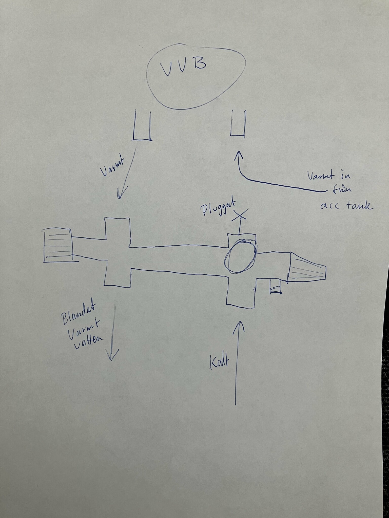

Hejsan.
Jag vill koppla in en varmvattenberedare eftersom det tar lång tid innan det kommer varmvatten från ackumulatortanken i pannrummet som ligger 15 meter bort.
Skulle även underlätta på sommaren.
Kan jag koppla så varmvattnet från acctanken går som matning in i beredaren med blandarventilen under?
För eller nackdelar med att koppla så?
//AA
Och här kommer skissen.
  • Handritad skiss av VVB-anslutning med märkningar för varmt, kallt, och blandat vatten.
Jepp så måste det bli för att förvärma till VVB.
