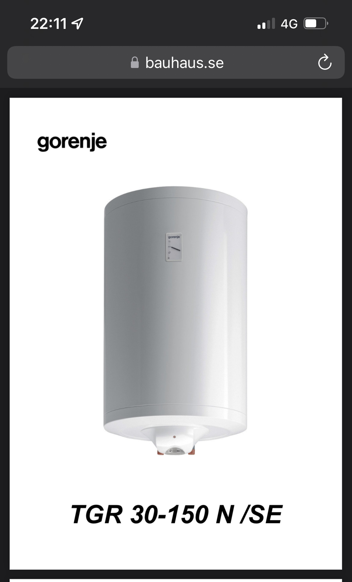

R Rolle85 #1 Medlem · vg · 5 645 inlägg 10 jul 2022 22:12 Rolle85 Medlem vg 5 645 inlägg 10 jul 2022 22:12 #1 Jag har en Goronje 80l vvb på landet. Ca 4 år gammal. Det säljs offeranoder till denna men jag kan varken hitta i manualen eller på vvb var denna sitter?! Inloggade ser högupplösta bilder Logga in Skapa konto Gratis och tar endast 30 sekunder

D Dr.L #2 Medlem · landet · 805 inlägg 11 jul 2022 06:03 Dr.L Medlem landet 805 inlägg 11 jul 2022 06:03 #2 Utan att veta hur det är med denna modellenså brukar anoderna sitta i toppen på beredaren.
R Rolle85 #3 Medlem · vg · 5 645 inlägg 11 jul 2022 22:05 Rolle85 Medlem vg 5 645 inlägg 11 jul 2022 22:05 #3 Tack den satt i toppen under ett plastlock. Fick dock skrapa fram muttern genom isolering. Tack!
R Rolle85 #4 Medlem · vg · 5 645 inlägg 13 jul 2022 17:45 Rolle85 Medlem vg 5 645 inlägg 13 jul 2022 17:45 #4 Följdfråga, kan jag ta ut anoden på toppen med tanken fylld?
J Josth #5 Medlem · Stockholm · 13 086 inlägg 13 jul 2022 17:51 Josth Medlem Stockholm 13 086 inlägg 13 jul 2022 17:51 #5 Stäng av ingående kallvatten till beredaren och tappa ur lite varmvatten i kranen först så ska det gå bra.
