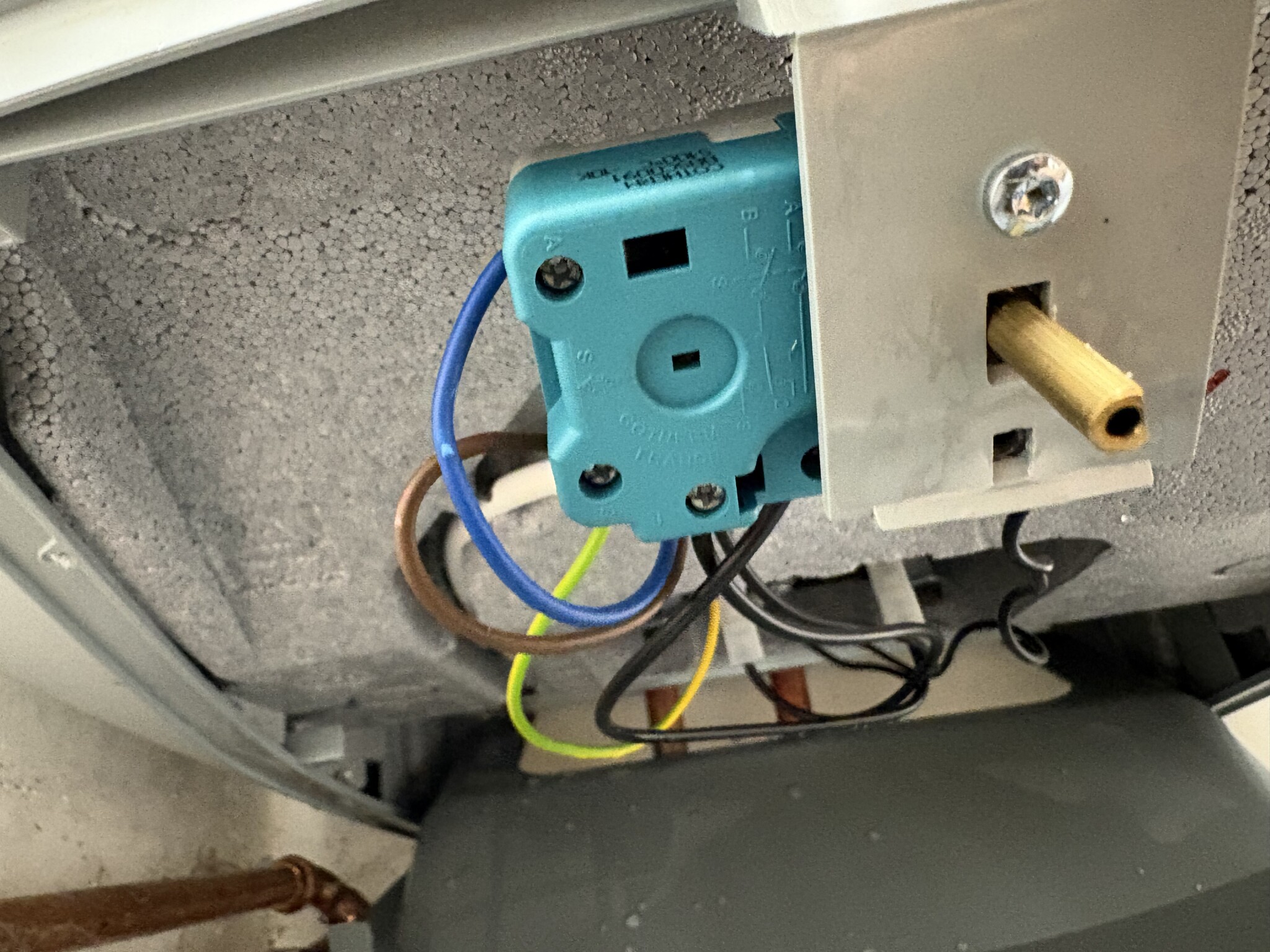

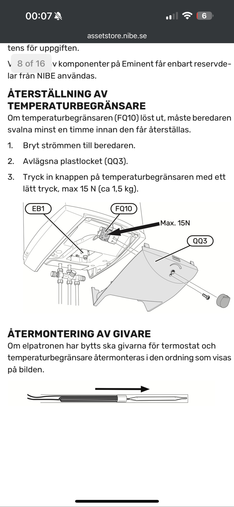

Ja, jag drog strömmen men har nu öppnat luckan i botten och det var lite vatten där. Manualen säger att man skall trycka på knappen, men fattar inte vad knappen är. Finns det en knapp inne i den lilla fyrkanten (i cirkeln). Är det denna reset knapp du pratar om @Störstmjölken

Ja det kan hända att det är temperatursäkringen som löst ut. Kan ha varit för tidig med att slå på strömmen. Se bilderna jag laddade upp. Kan inte förstå hur jag skall trycka på knappen?
Har du en multimeter? Kolla om termostaten släpper igenom till patronen, mellan A och B ska du ha ~230v
Även mellan 1 och 2 förstås

Du behöver en liten skruvmejsel eller liknande för att återställa maxtermostaten genom att trycka in knappen i det fyrkantiga hålet

Testade nu och när jag trycker in en vass skruvmejsel känns det bara stumt i hålet, ingen känsla av en knapp.

Man brukar få ta i lite när man återställer överhettningsskyddet.

Jag kände aldrig något hända med knappen för överhettningsskyddet och skulle testa att tömma en gång till 2h senare, då var vattnet varmt. Så uppenbarligen hade jag lyckats med knappen utan att märka det.

Det var lösningen
