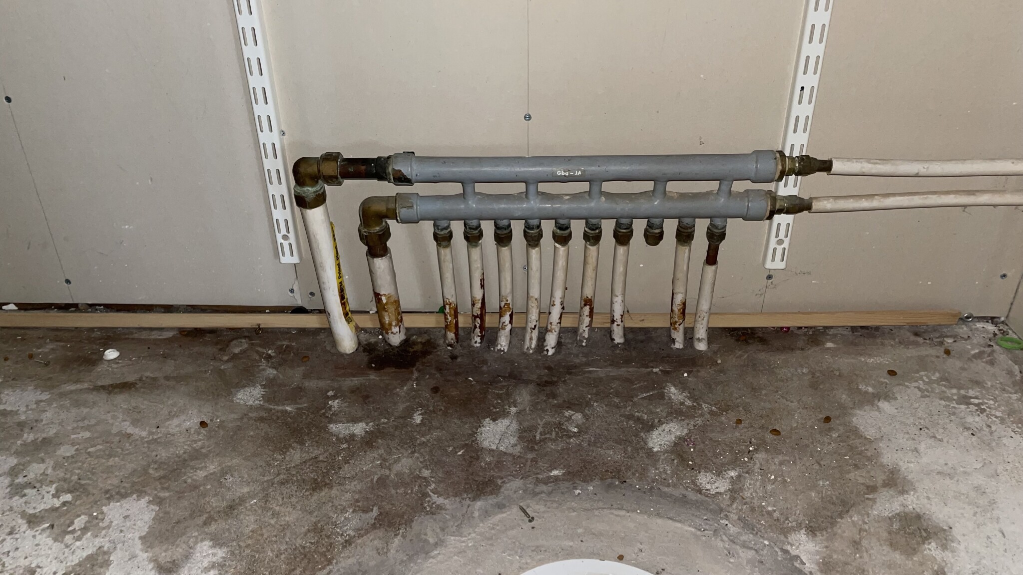

Har nu grejer så att jag skulle kunna byta termostatblandaren. Men den visar inga tecken på att ändra temperatur alls då jag spolar i de andra blandarna vilket får mig att tro att den inte läcker… kanske en läcka/blandning någon annanstans?R Richard Houltz skrev:Jag har en varmvattenberedare som plötsligt bara ger ljummet vatten(sedan några månader alltså…). Min upplevelse är att vattnet kan vara varmare ibland dock.

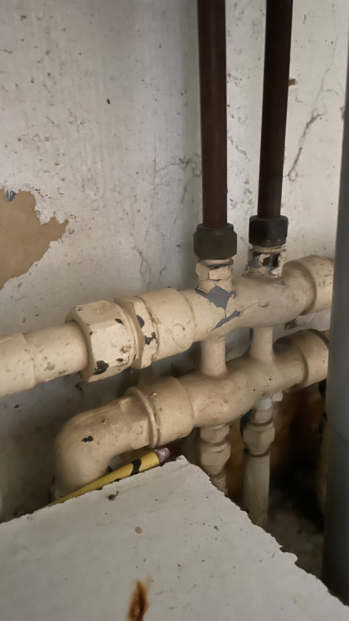

Jag funderade också på om jag kollat alla blandare och kon på att jag även har en i tvättstugan (där varmvattenberedaren står) - och den ger riktigt varmt vatten direkt oberoende av andra. Den har dock en i mina ögon mycket märklig anslutning… eller det var ”comme il faut” på 70-talet kanske 😂
Kanske kan vara något i denna koppling som ”läcker över”?
(Se bilden)
Ja, där är en kandidat till felkälla.
Det högra röret går rakt igenom övre röret, övre rörets medium går på var sin sida om högra röret.
Det vänstra röret går rakt igenom nedre röret, nedre rörets medium går på var sin sida om vänstra röret.
Känn på de olika rören när du spolar vatten på övervåningen, någonstans så kommer varmvattenröret bli "kallt".

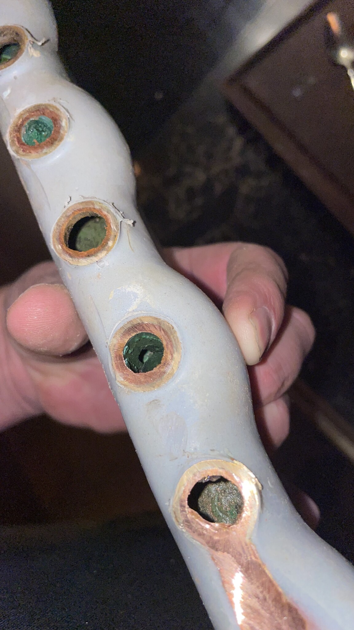

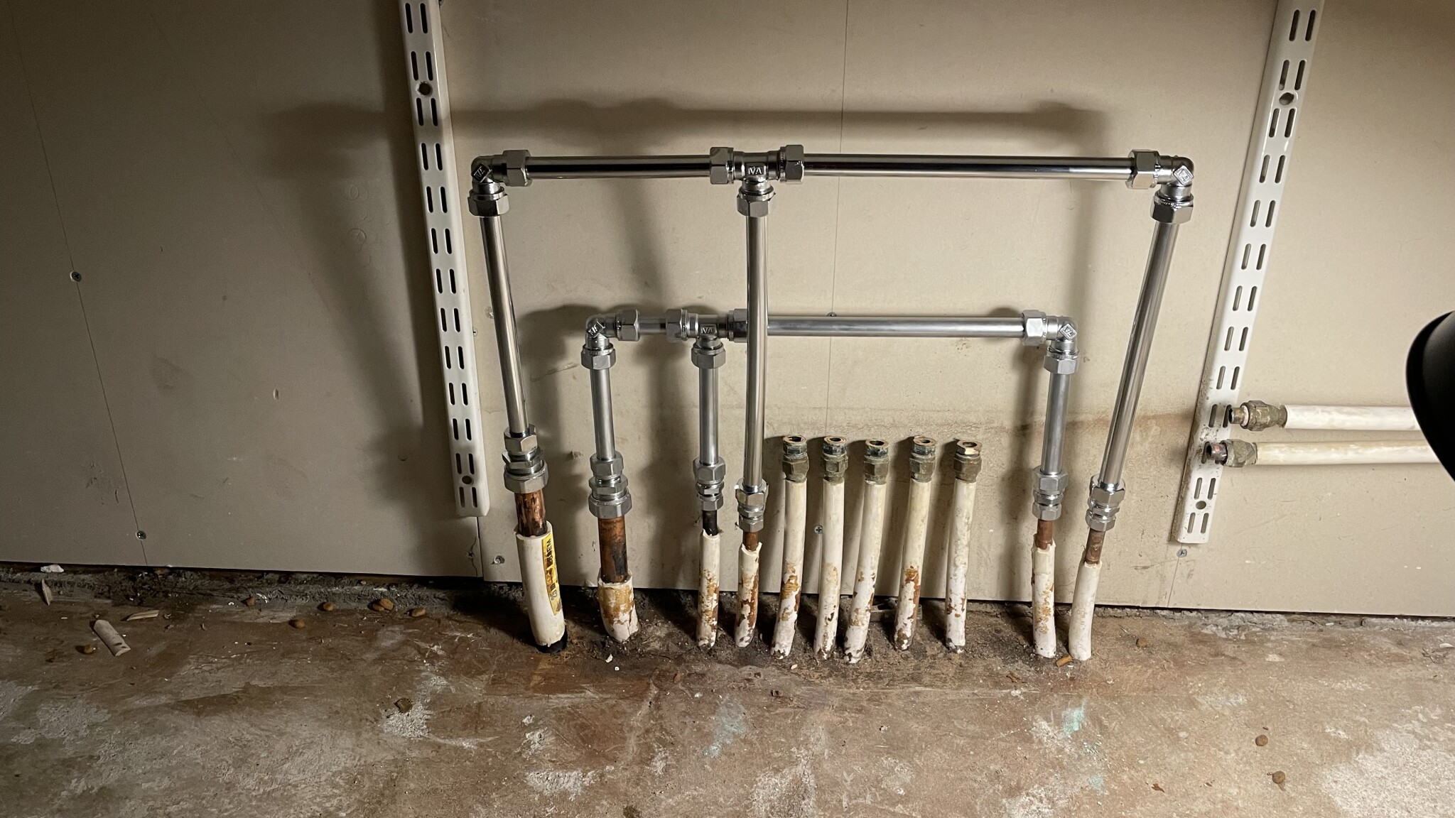

Nu är problemet fixat! Felet låg i den andra förgrenaren som nu är ersatt med ”vanliga” rör. (Ena bilden visar var det var hål i förgrenaren så kallvatten blandades in i varmvattnet) Familjen nöjda med att kunna duscha varmare än 38 grader… 😂
