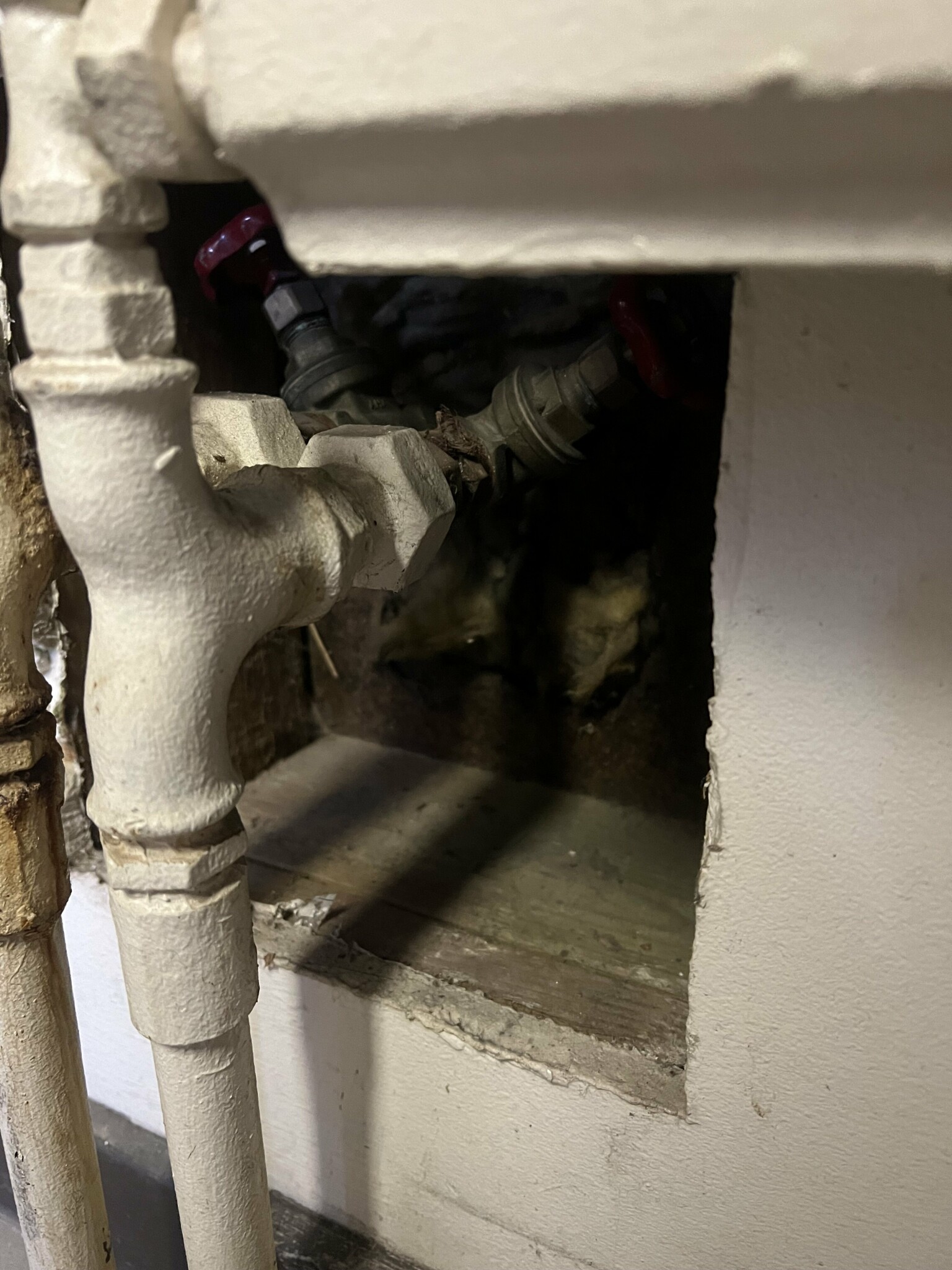

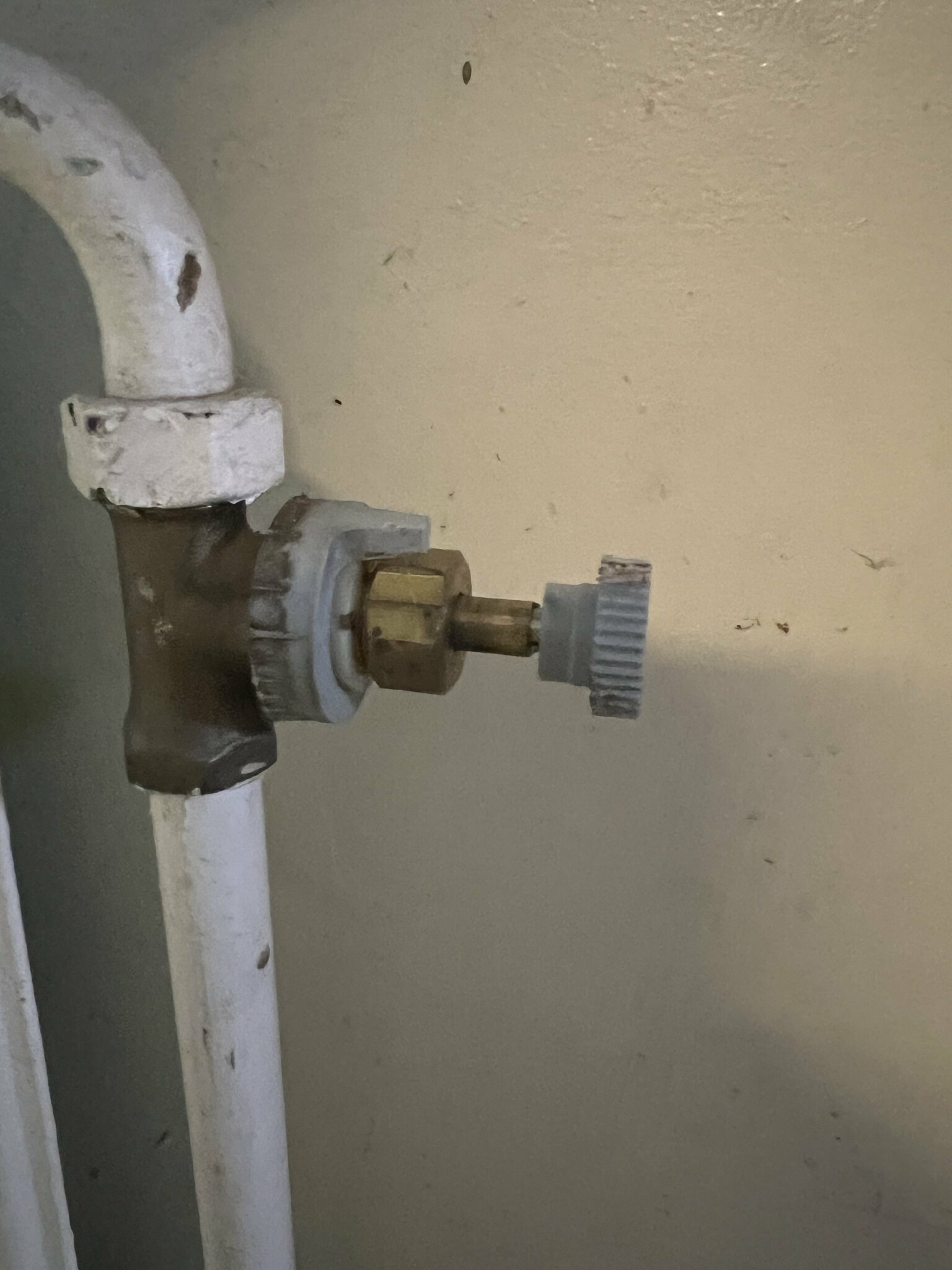

Tjena! Har vattenburet system med radiatorer i alla rum. Har ett varmförråd som inte fungerar alls och är iskallt. Har luftat systemet och bytt ny radiatorventil på elementet i varmförrådet men hjälpte inte. Finns 2 ventiler på slingan som leder in till och ut till garaget. Dom 3 elementen i garaget är första ljummet sen avtar värmen succesivt och blir kallare tills det i varmförrådet som är iskallt. Värmen i övrigt är bra i huset. Ventilerna är från 1969 och jag har enrörsystem samt bergvärmepump från 2006. Tryckkärlet sjunker med 0,5 ca per 1-2 dygn. Gjorde en service med Enwell nyligen och allt såg bra ut angående pumpen och kärlet och dom kunde ej svara angående tryckförlusten.

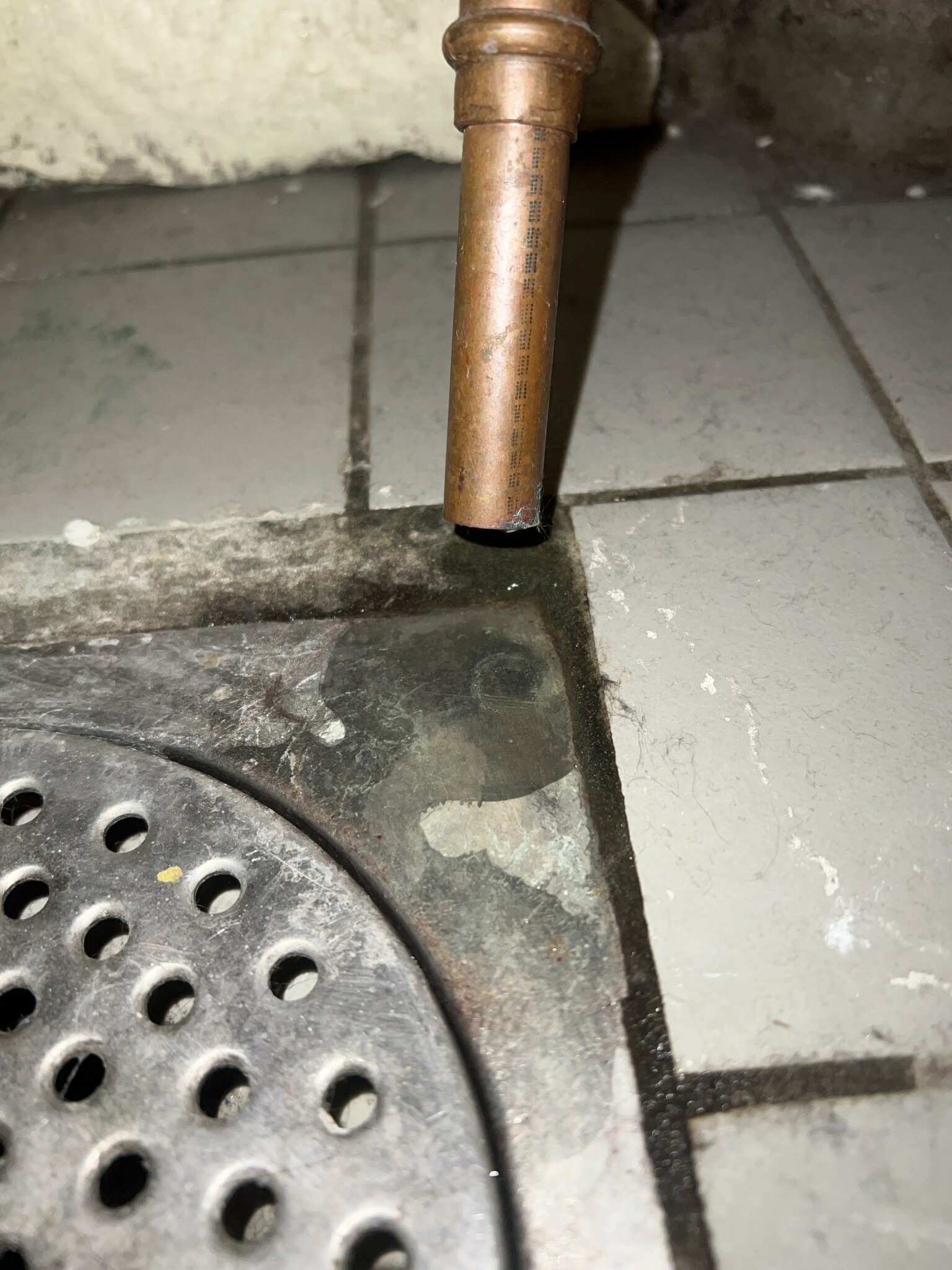

Petade med fingret på kärlet och kom bara luft. Men ser att utloppen till golvbrunn är det lite blött. Bifogar bild.
  • Ett kopparrör nära ett golvavlopp med kakelplattor, lite smuts och spindelnät synliga.
Och det röret kommer från ett värmerör då, säken till värmen brukar ha skrift på vredet 1,5 eller 2 bar. Kolla upp så du har förtryck till att börja med. för lite luft, så åker trycket jojo. behövs inte så många droppar för att sänka trycket vid smådroppande.

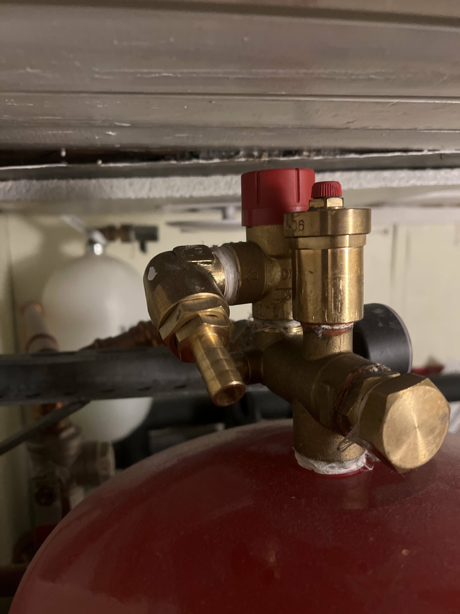

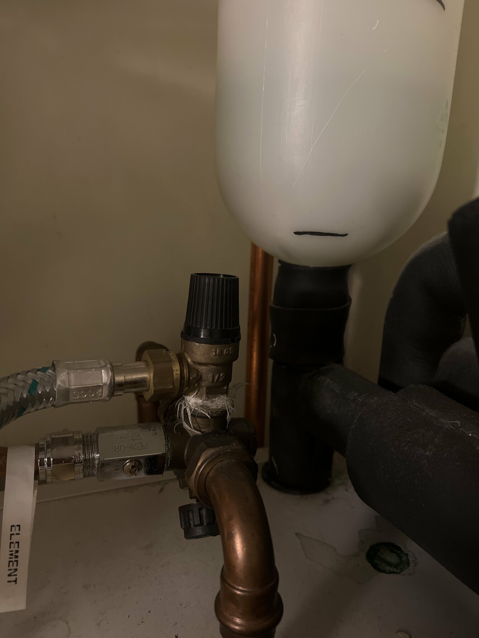

Röret är det röret som kommer från svarta säkerhetsventilen från påfyllningsledningen till element. Där man tömmer systemet. Den säkerhetsventilen du menar ska den sitta på toppen av kärlet?

Lite lurigt att se, men troligtvis den röda är säken för värmevattnet, dit med spegel om det är svårt att se. 1,5 eller 2 står det på uppsidan den röda. Den svarta är säkert för VV. Glöm inte att sätta en slang på slangkopplingen, det sprutar bra 😈, duscha vill du nog göra i duschen🙂🙂
EDIT vad är nivån i det vita kärlet, det är för brainen från borrhålen.

Men förstår jag dej nu som novis rätt att med bilpumpens manometer så pumpar jag till 0,5-0,6 samtidigt som säkerhetsventilen dräneras. Då ska det vara tomt och sen stänger jag säkerhetsventilen och öppnar jag flöde och fyller vatten till 0,9 enligt kärlets tryckmätare? Nej duscha slipper jag helst så slänger på en slang. 😎
Det vita kärlet är exakt halvfullt.
OK bara att det inte syntes riktigt, är rätt med halva.

Det vita kärlet är köldbärarvätskan(brine)
