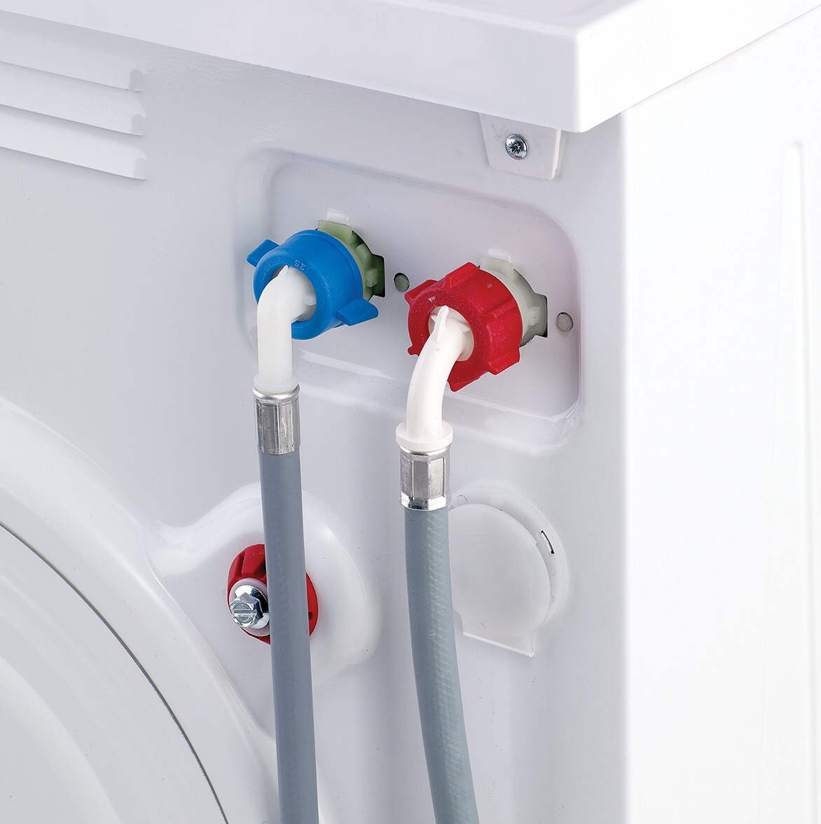

K Knorren skrev:
www.miele.se/category/1015696/tvattmaskiner?page=1&query=:wa_0008:7_wa_0008_73
Tada! Bara å klicka hem :)
"Hållbarhet på ett enkelt sätt! Med en andra vattenanslutning kan du använda brunns- eller regnvatten för att tvätta och därmed spara värdefullt dricksvatten. Om vattnet värms med solenergi kan du också minska energikostnaden vid varmvattenberedning med upp till 65 %"
Det är alltså inte bara varmvatten som kan anslutas utan i stort sett vilken vattentillförsel som helst. Regnvatten t ex, ganska smart faktiskt. Dock för 43 papp. Det tar ett tag innan de är intjänade.
Knorren och 1 till
  • Vit frontmatad tvättmaskin Ebac E-Care Dual Fill med digitalt panel och flera tvättlägen.
  • Tvättmaskinens vattenanslutningar med blå och röd koppling på baksidan av en Ebac E-Care Dual Fill-maskin.
returen
Vasan1628 Vasan1628 skrev:
Wow, en brittisk maskin. God save the King 🇬🇧🤴
www.ebac.com/washing-machines/e-care-8kg-hot-fill
Ebac E-Care Dual Fill för endast 9.000 kr. Men tyvärr levererar de bara inom England.
80kg tung och 700pund
troligtvis en whirlpool
men kan vara enturkisk vestel
