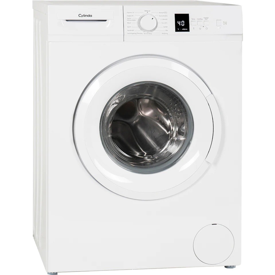

Det var Cylinda/asko och några Electrolux professional maskiner som hade det. Det jag inte förstår är varför fler inte har det och varför dem som har det själv inte gör reklam/skryter om funktionen, den finns ju tillexempel på den billigaste tvättmaskinen Cylinda säljer för ca 3000kr. Tillgängligheten är väl skitbra? Är det något jag missar eller inte vet om?
  • Vit tvättmaskin från märket Cylinda med frontlucka och digital display.

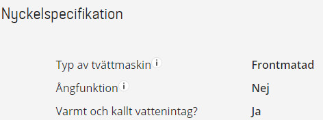

Tjena, du får länken till maskinen på Elgiganten och en bild från specifiktionslistan https://www.elgiganten.se/product/v...maskin/cylinda-tvattmaskin-ft3452d-vit/296533
Specifikationer för tvättmaskin: frontmatad, ingen ångfunktion, har varmt och kallt vattenintag.
Kan stämma att besparingarna inte är så extremt stora summor men, med tanke på att vissa tvättar på natten för billigare 'natt-el' så tror jag att folk vill spara pengar när de tvättar och detta är ett besymmersfritt sätt att spara på. Oftast tvättar man ju på 40 ibland 60 då får värmeelementet jobba väldigt lite för att höja temperaturen från 55 till 60. Sen dedär med att maskinerna med kall och varmvattenintag är dyra tycker jag inte riktigt stämmer, ni kanske kollar på Asko och Electrolux professional maskiner som är till för hotell mm. Här är en lista med Cylinda maskiner gjorda för hushållsbruk med kall och varmvattenintag för 3000 till 9000kr vilket är vad man får betala för en tvättmaskin idag.

enligt manualen (Cylinda FT3452D) :
Kapslingsklass(IP):IPX4
Inloppsslangenslängd:130cm Sladdlängdca:190cm
Säkring:10
Varmoch kallvattenanslutning: Nej
https://www.cylinda.se/produkt/tvatt/tvattmaskiner/9203382
