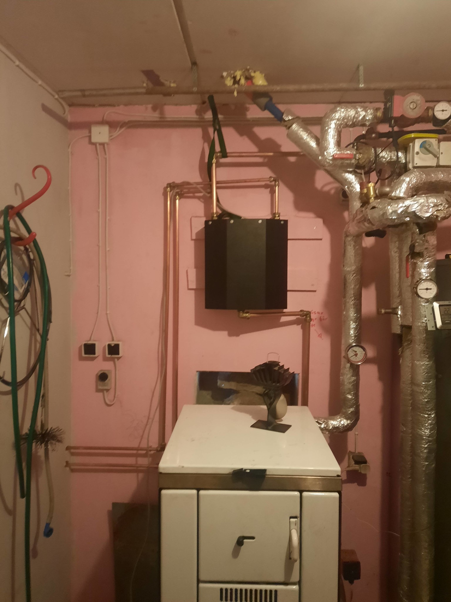

gostap gostap skrev:
Hejsan
En fråga beträffande värmeväxlare kontra tappvatten.
Har en 750 l tekniktank utan kamrörsslingor eller vv-beredare.
Funderar på att producera varmvatten (tapp) med en överbliven plattvärmeväxlare.
Men, hur ansluter man på bästa sätt? (växlarens retur på primärsidan) Vet ej hur mycket vattnet avkyls till på primärens retursida? Vill ju inte leda in för varmt vatten i botten på tekniktanken med tanke på skiktning/omrörning i tanken. Någon som har funderingar o lösning kring detta?
Mvh
Gostap

så här har jag min inmatningvia tank topp utgång via botten med backventil för att inte få självsirkulation när pumpen är off
