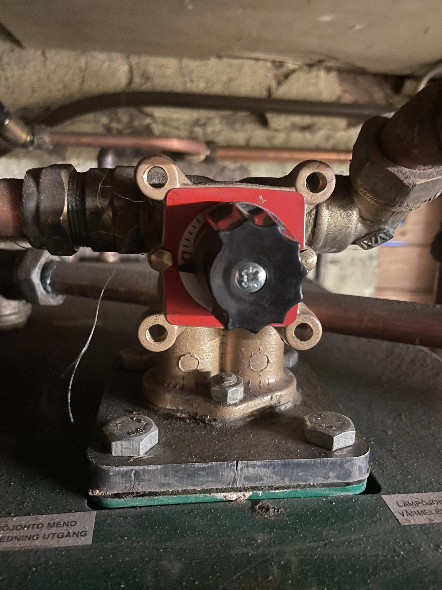

Vi är relativt nyblivna ägare till ett hus med pelletspanna. Nu när det har blivit lite varmare ute hade vi tänkt stänga av värmen i huset. Jag har vridit ner shunten till 0 men trots det visar givaren på röret efter cirkulationspumpen på 30 grader. Det ju verkar lite onödigt att pumpa ut varmvatten i systemet så här års. Cirkulationspumpen är fortfarande påslagen (läge 1) och jag hade nog också tänkt lämna den så över sommaren. Termostaterna på radiatorerna är alla nedvridna på minimum.
Så varför går det fortfarande ut varmt vatten och vad kan jag göra för att åtgärda det?
Kan det vara shunten som inte sluter tätt?

En shunt är ju ingen supertät kran på det viset så visst kan det smita förbi nåt. Värmer pannan varmvatten också eller bara värme? Jag slår då av min panna helt varje sommar. Cirkulationspumpen också. Jag har elberedare för varmvatten.
Panna värmer varmvatten också.
Prövade att vrida upp termostaterna på radiatorerna och då sjönk temperaturen ner till 20 grader. Lite skumt tycker jag, kan det vara så att cirkulationspumpen fick jobba på högvarv och att motorn värmde vattnet?

Jag tror snarare så att det läcker väldigt lite genom shunten och när alla termostatventiler är stängda så är flödet minimalt och då stiger hetvatten helt långsamt i radiatorledningarna.
När du sedan öppnar readiatorventilerna så kommer vattnet att flöda fritt i radiatorledningarna, och det lilla läckaget i shunten märks inte.
Prova att stänga av cirkulationspumpen och se om det blir bättre. Det kan vara bra att komma ihåg att köra pumpen några minuter varje månad för att minska risken för att den kärvar och inte startar igen på hösten.
