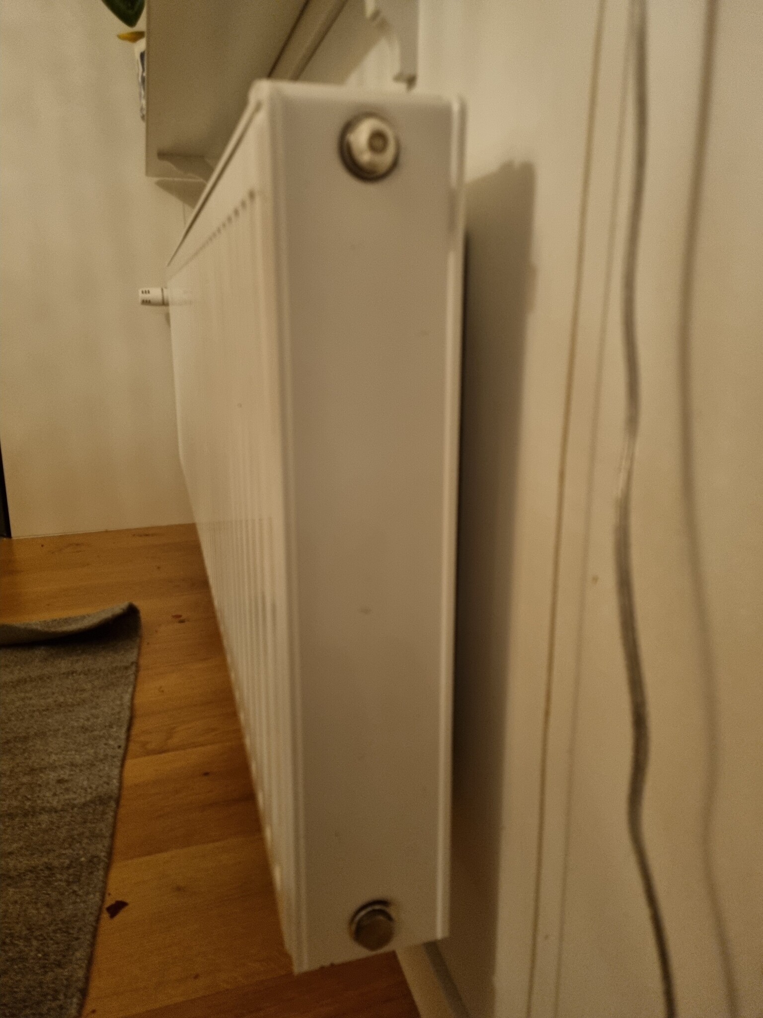

Varmt upptill och kallt nedtill. Modernt element. Har provat lufta (kommer inget) efter att ha stängt av värmepumpen en halvtimme.
Vad som jag tycker är märkligt att röret som leder upp är mycket varmt men det som leder ner äs kallt. I nedre delen finns en sorts ventil som jag öppnat och då rinner det ut kallvatten. När jag luftar upptill sprutar det ut varmvatten. Jag har alltså kallvatten i nedre delen av radiatorn. Är det nåt monteringsfel eller nån inställning?
Bild 1: Vänster rör varmt och höger kallt
Bild 2: varmt vatten pyser ut upp. Och kallt nere

Detta beror normalt på dåligt flöde; det varma vattnet hinner avge sin värme innan det flödat hela vägen genom radiatorn. Jag misstänker att cirkulationspumpen går på för låg fart alternativt har stannat helt (då det fortfarande kan bli ett visst flöde med självcirkulation).
Men de flesta andra element, även längre ifrån pumpen funkar. Hett vatten går in och hett vatten i retur. Kan det vara dåligt tryck till vissa element bara?Magnus E K skrev:

Då är det något annat som stryper flödet genom just den radiatorn. Testa först att vrida upp termostaten och att vrida den fram och tillbaka.K kollebolle skrev:
Det har jag gjort. Piggen bakom fjädrar fint.Magnus E K skrev:

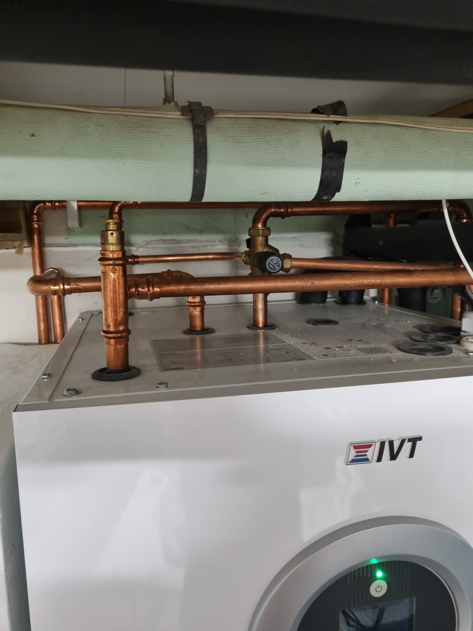

Vi har ett treplanshus och på översta våningen är elementen betydligt svalare än längst ner. Vi har 1 bar tryck/bergvärme (är förinställt). Efter att ha läst lite om det verkar det som att det är ett ganska lågt tryck? På övervåningen är dock elementen jämnvarma (men betydligt svalare)
För dålig fart på cirkpumpen. går det att ställa upp farten på den. Är det en nya VP, så går det att ställa om från auto till manuell och sen i % ställa farten. Högt i tak för dig och på vägen upp i huset, så tar ellementen nedanför flödet. Blir liksom lite kortslutning.
Prova först att stänga av ellement på nedre delarna och blir det då varmare upptill, så är det klart ett flödesproblem. Mer fart på pumpen.

Ska titta på det!J jonaserik skrev:För dålig fart på cirkpumpen. går det att ställa upp farten på den. Är det en nya VP, så går det att ställa om från auto till manuell och sen i % ställa farten. Högt i tak för dig och på vägen upp i huset, så tar ellementen nedanför flödet. Blir liksom lite kortslutning.

NJA , det kommer att öka när tempen på vattnet ökar, då mer värme behövs.K kollebolle skrev:
Se om det är en liten spak på kopplingsboxen på pumpen, 1 - 2 - 3 vad står den på nu, ställ upp till 3 om den är lägre och avvakta några timmar.
Hittar inget sån spak eller motsvarande. Provar stänga av alla element på bottenplan och ser om det blir bättre till imorgon!J jonaserik skrev:
Tack för hjälpen!
Gör mitt bästa! Om detta nu är till nån hjälp... Kanske ska ta av fronten för att ändra hastigheten?J jonaserik skrev:
Svårt att komma åt att fota där.... I vilket fall: blev inte bättre i övriga huset av att jag skruvade ner på källarplan. Men jag tror ni har rätt i att något måste ändras på pumpen. Elementen nere är så heta att det faktiskt är för varmt där, typ 25 grader, samtidigt som övervåningens är ljumma. Samtidigt sa firman som servade att det var väldigt viktigt att inte reglera värmen på elementen utan hålla alla öppna max och reglera på pumpen...Demmpa skrev:
Vi flyttade in för ett år sen och vid obligatorisk 2-års service i mars 2025 noterade teknikern att värmekurvan var alldeles för brant med vattentemp på 75 grader ut och reglerade ner det. Energiförbrukningen sjönk dramatiskt men kanske "löste" tidigare ägare problemet på det viset när egentligen hastigheten borde ökats... och nu när kurvan är som den ska blir det såhär.
Ska göra en extra genomgång av alla radiatorer idag och sedan blir det nog att kontakta firman på måndag. Om ingen har ytterligare tacksamt mottagna tips förstås? (Det här forumet borde få nåt pris 😀)
