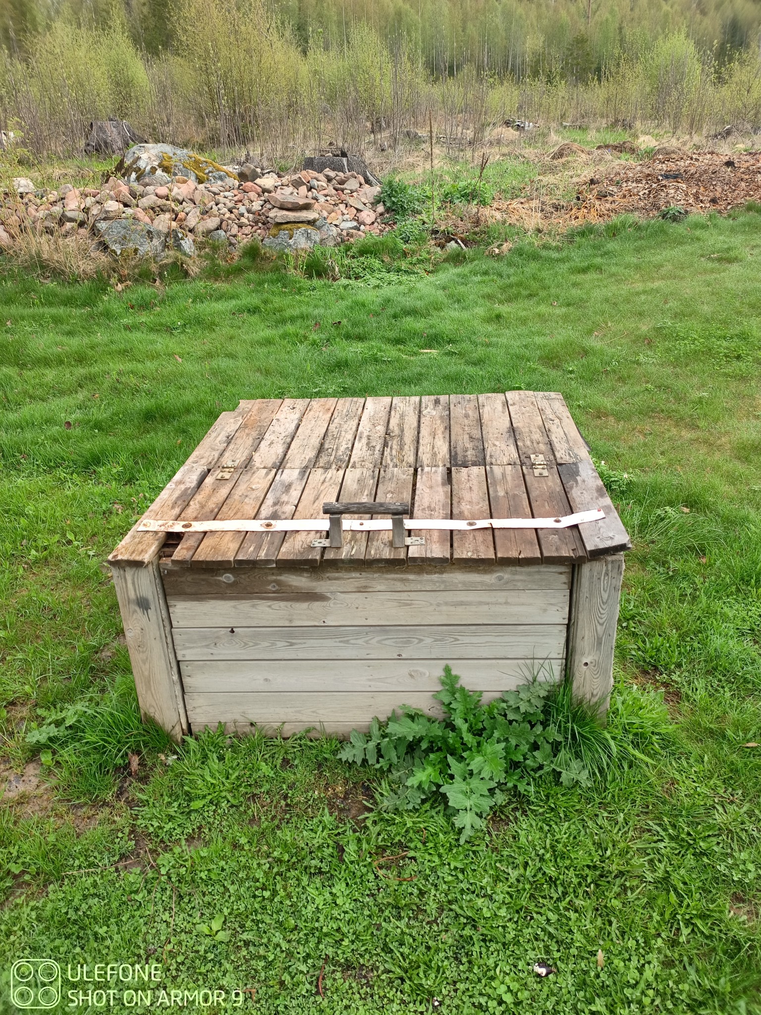

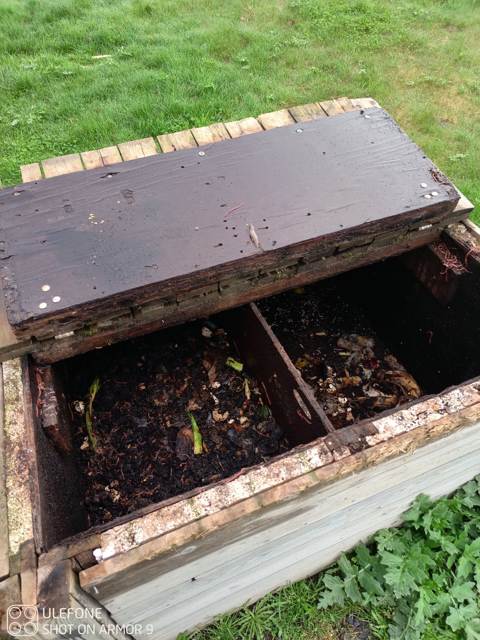

Har du någon bild på din hemmagjorda kompost.
Tungt, delat lock på en kompost med gångjärn, omgiven av grönt gräs i en trädgård.
Delat lock på kompostbehållare med synliga maskar, fukt och en snigel på ytan.
Locket är delat på mitten med gångjärn för att vara lättare att hantera, samt att det viks ihop för att lättare kunna tas av vid behov.
Locket är ganska tungt numera efter 20 år då det tagit upp mycket fukt...
Ser också att maskarna fått sällskap av en stor snigel som parkerat på locket:rofl:
Galet mycket mask där nu, och jag kan se att på de 2 dagar sedan jag tittade in i den har det skett en hel del, de är duktiga mina små "husdjur".
Även mitt i smällkalla vintern är det ångande varmt mitt i högen, även om ytan på den är frusen.
