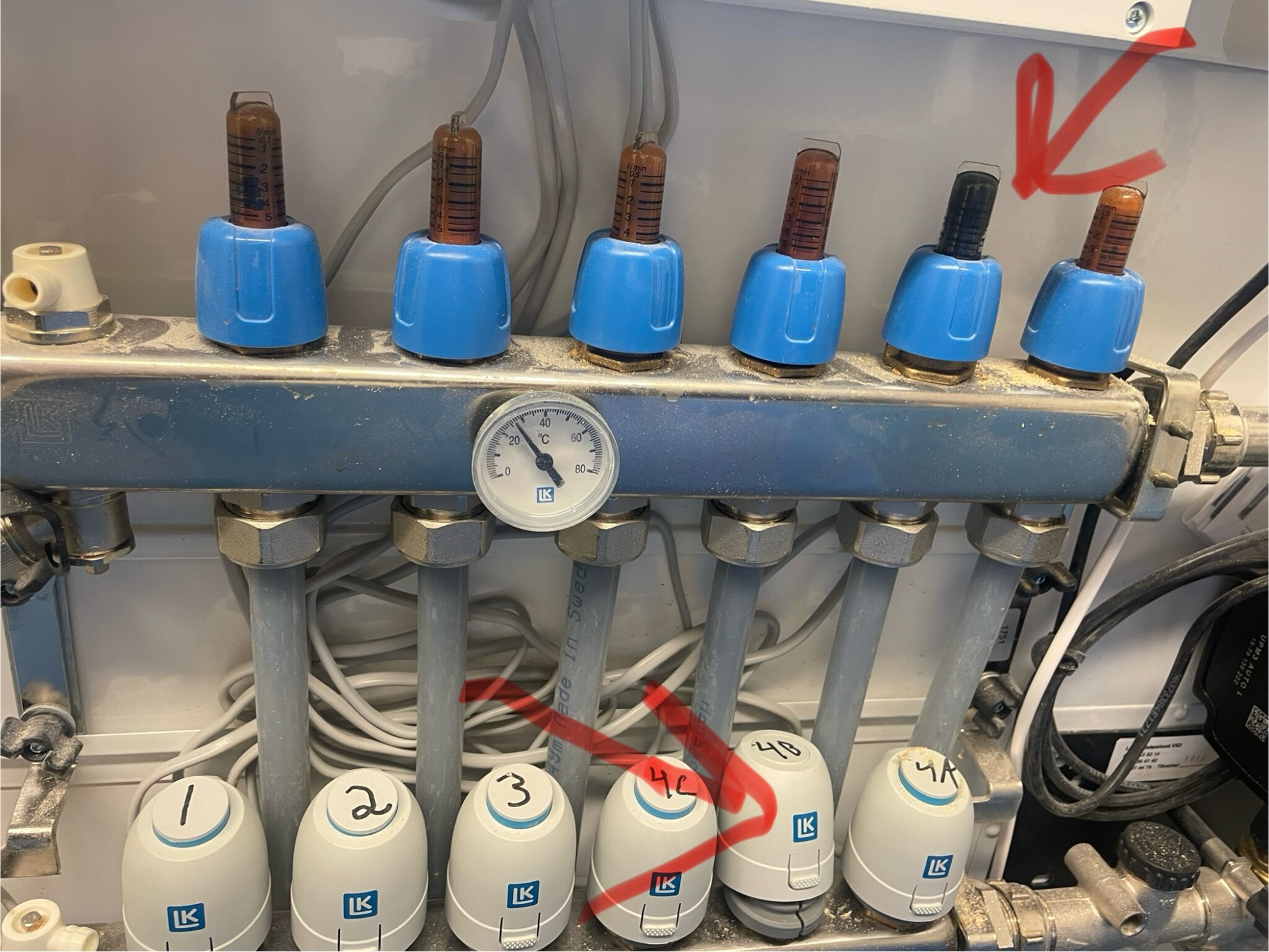

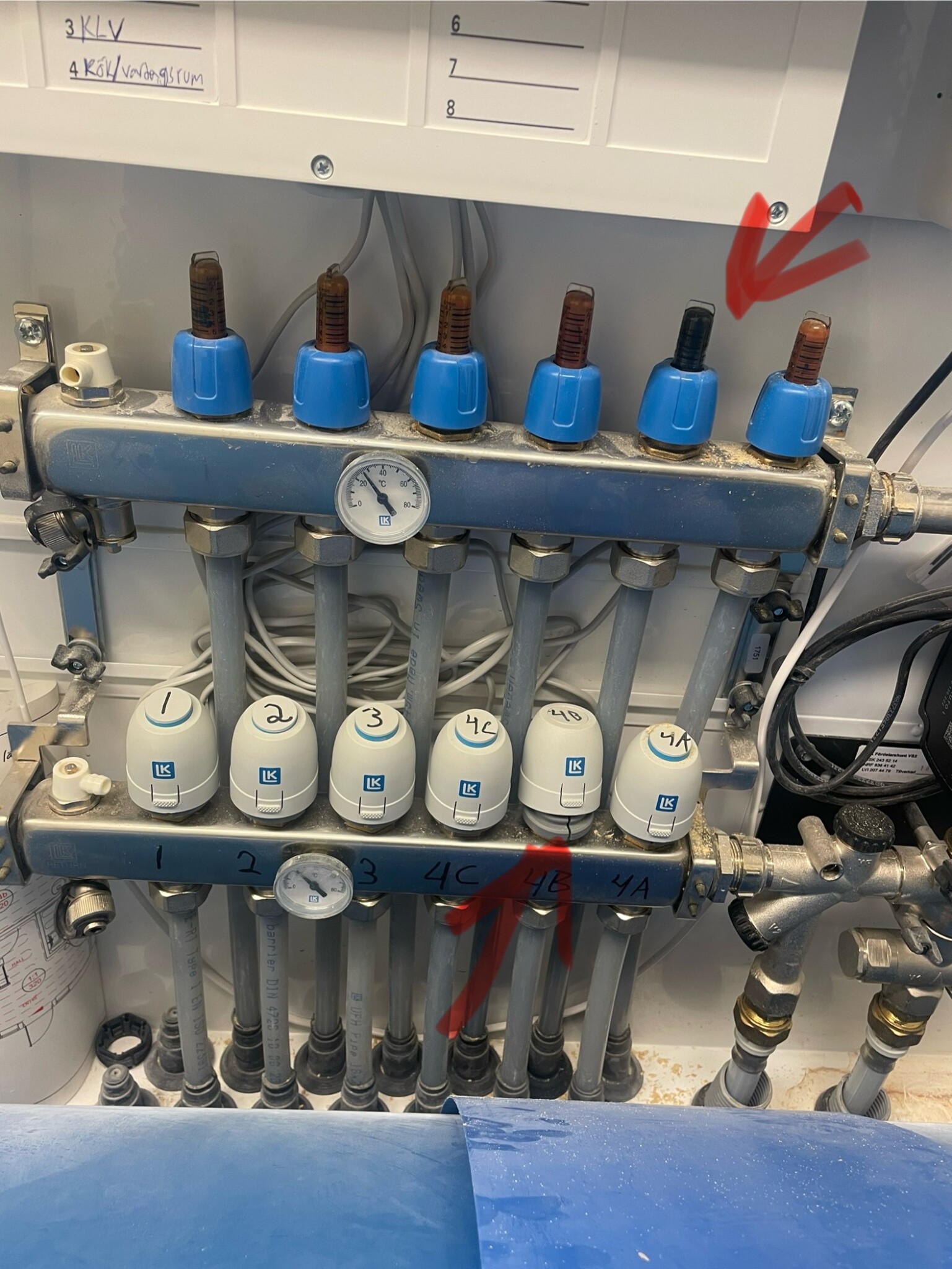

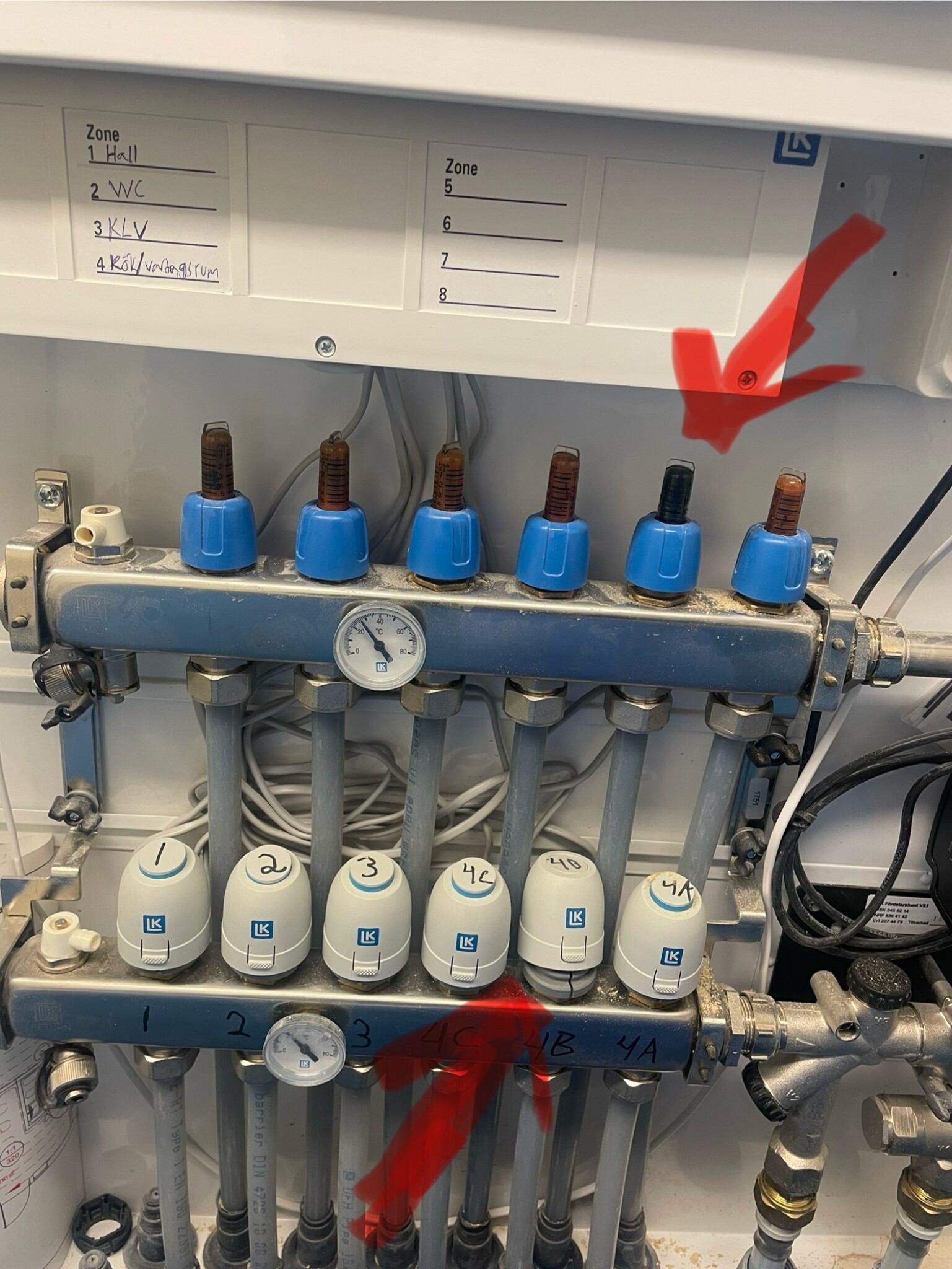

Har märkt att värmeslingorna gällande golvvärme i halva vardagsrummet inte fungerar.
Tittar på styrdonet, som sitter löst.
Ska det se ut på detta vis?
Vad kan man själv göra åt detta?
Tack på förhand

Prova med att trycka ner donet, det är snäppfäste på det. Vill den inte sitta kvar, kan du på något sätt se till med vad som helst att den blir kvar på plats. ( tejp fungerar inte, töjer sig ) Händer rätt som oftast på den modellen.
Kan ju vara så att det är snäppat loss för att den inte fungerar som den ska. Å det är väl det troliga då både 4a å 4c är öppna men inte 4b
