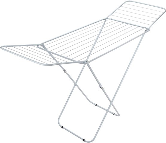

Ähh,glöm det ilandsproblemet,köp en liknande denna istället:
Svartvit bild på hopfällbar torkställning i metall rekommenderad av användare "Tvättarn".

Så har jag haft det under hela mitt liv. Men när tvättstugan byggdes ut, fylldes den med skräp och det var då jag föll till föga för den västerlänska dekakadansen. För mycket pengar och för lite förnuft, helt enkelt.
